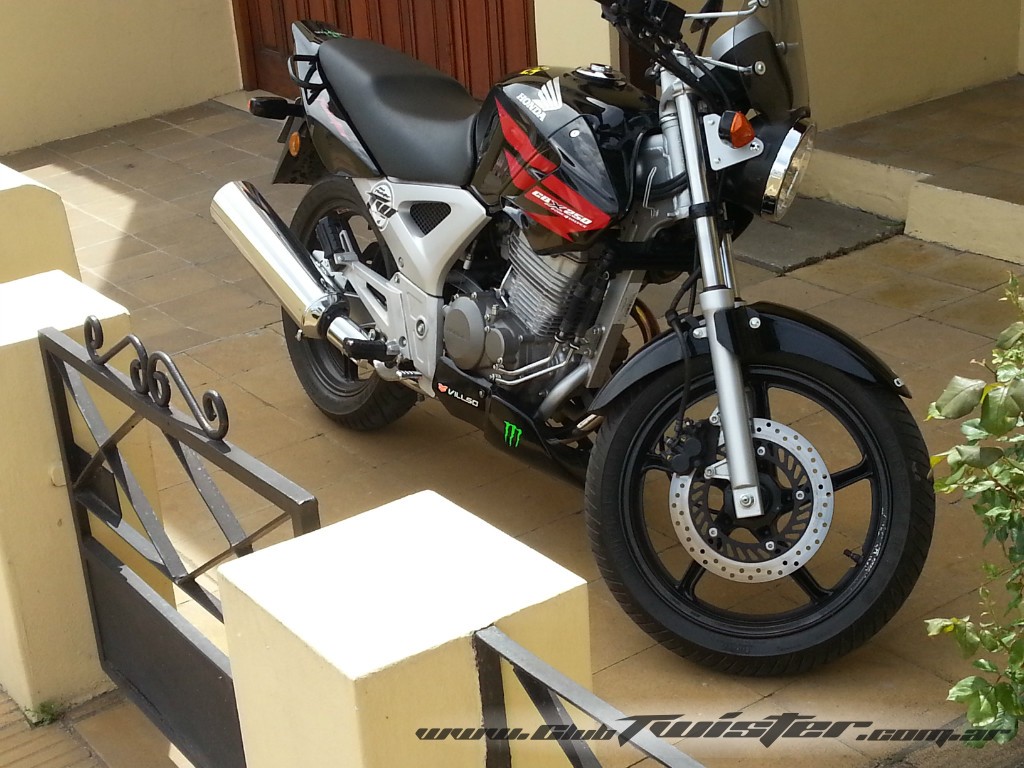

Por experiencia ya que hise lo mismo cambie el escape completo por el cott rs7. A mi me resulto muy molesto y ruidoso incluso con la sordina. Nunca la carburo con el cott. Volvi a ponerle el original ahora, pero con la salida del multiple del cott.
[CONSULTA] Volver al escape original.   Registrate para verla sin restricciones.
