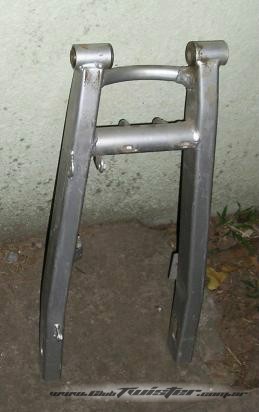

Hoy como todo los dias me pongo a arrancar la twister para ir a trabajar... de repente cuando empiezo a rodar me doy cuenta de que la nena roja no esta funcionando como deveria... cada vez que cambio de marcha se sentia mas... entonces me paro la moto me pongo a mirar y me doy cuenta que es la orquilla que hace como un juego a los costados...
me pongo a mirar en la zona del eje de la orquilla trasera u me encuentro con una goma que se salio un poco del eje...
Esto es grave? por favor ayuden me que estoy re bajoneado por esto.. Desde antemano gracias... :lagrimas

Buen dia Aldo....en el eje no hay ninguna goma....salvo el manchon que es una goma grandota con forma de "X" o de flor por decirlo de alguna forma y no se sale a menos que saques la rueda..podes dar mas detalles a ver si te podemos comprender a que te referis?saludos!

sere mas objetivo amigos... el Horquillon trasero posee un soporte por el chasis creo que se denomina side/block!

Ahora va queriendo...vos te referis a los bujes(aca se llaman asi)...o sea dos piezas de goma/teflon que van adentro de los orificios que se ven en la parte de arriba de la foto y pasa el eje que agarra el horquillon...a la moto no le va a hacer nada..el tema que va a trabajar mal la suspencion...si se termina de salir va a moverse toda la parte de atras de la moto....o sea..para llegar a algun lado tranqui te va a funcionar...pero cambialos a la brevedad ya que la moto a la larga se te va a romper por trabajar mal..no es grave...ni inmediato..pero cambialos cuando puedas que tu seguridad y la de la moto estan conprometidas!
Ayuda por favor!!!!!   Registrate para verla sin restricciones.
Los bujes serian algo asi....

sos grande MARIANOCA, esto me ha servido de la grande.... al salir hoy mismo lo llevo a mi mecanico...me siento mucho mas aliviado... un saludo desde San Bernardino-Paraguay
