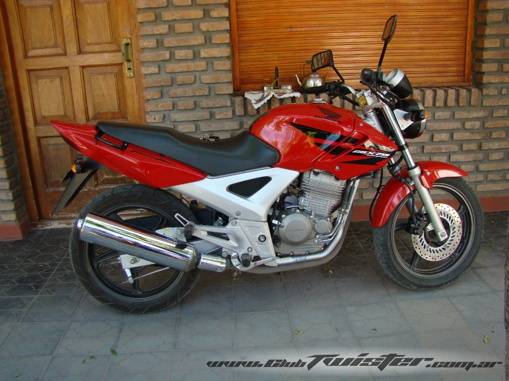

Hola gente me presento soy mariano de cordoba tengo una twister 2008 y estoy pensando en hacerle algunas mejoras entre ellas agrandar la cilindrada a 285 cambiando el piston, estoy en duda con el carburador xq vi uno q venden de 36mm cortina plana y otro de rally kart de 38 convencional, no se cual sera mejor si alguno ya probo con alguno de estos pase dato de a poco voy a ir informando cuale son mis cambios realizados. Un amigo tiene una con el cilindro ese, un poco aumentada la compresion, escape, encendico servitec y piñon 14 la moto llega a los 170 km de tablero al menos. Le presento mi colorada por ahora original jajaja Mejorar mi twister   Registrate para verla sin restricciones.
