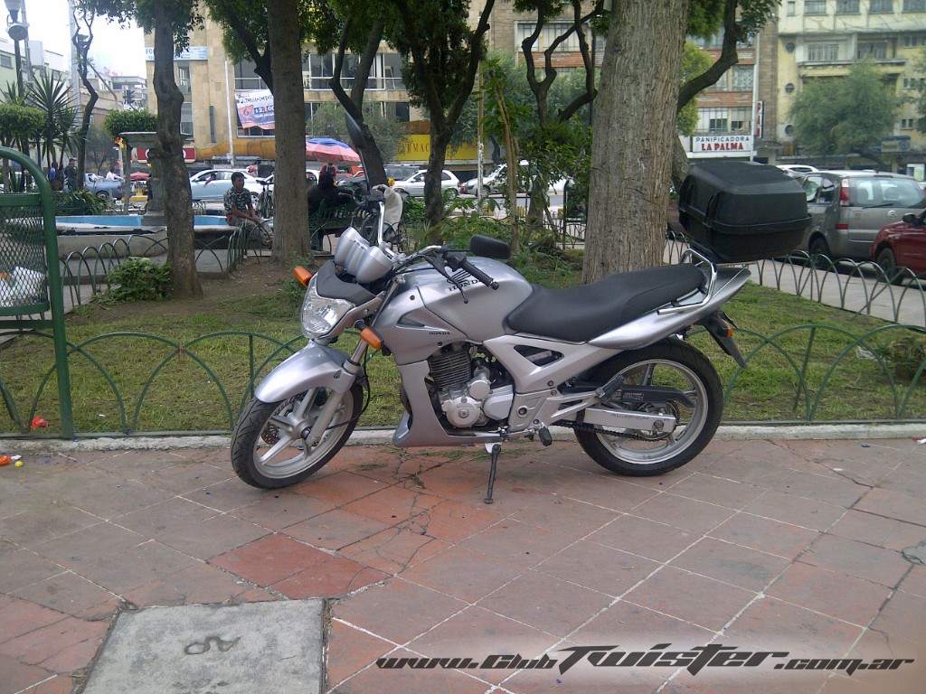

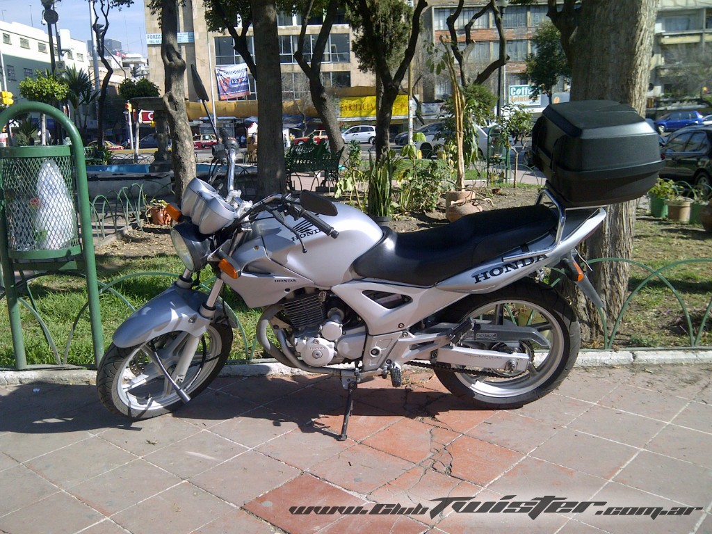

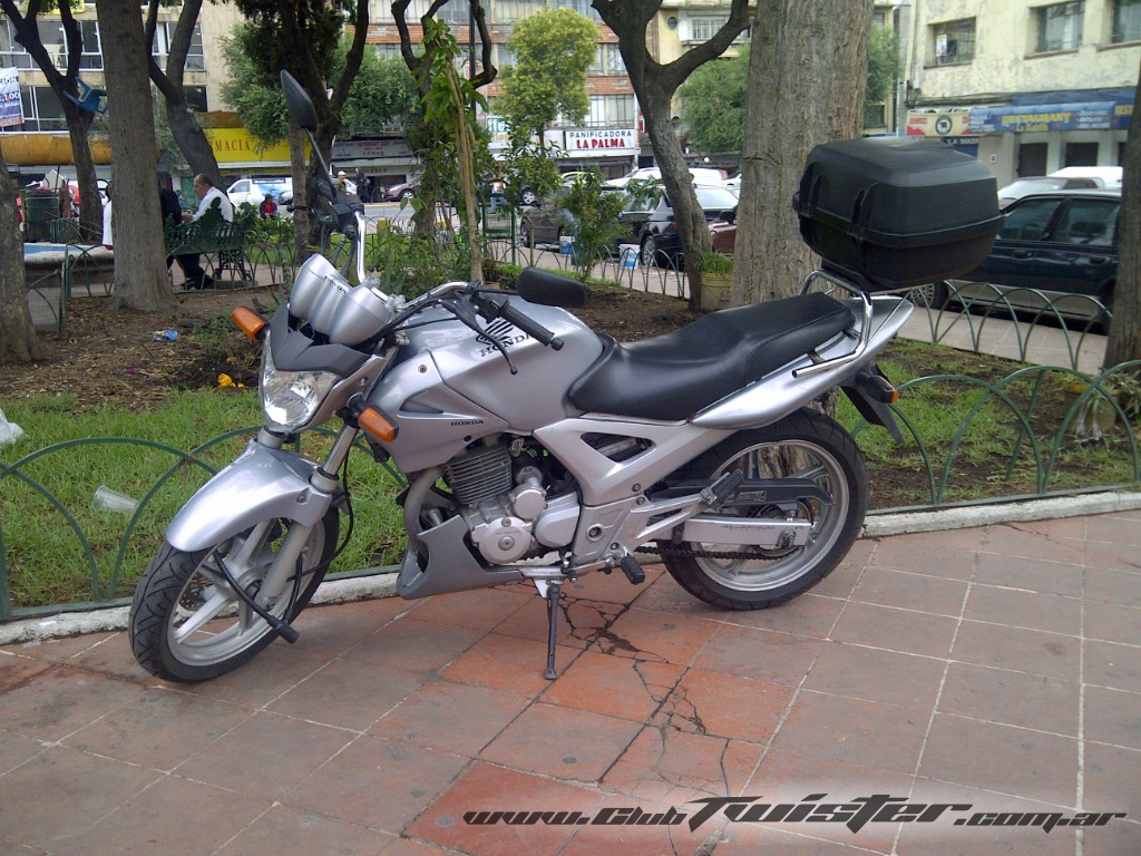

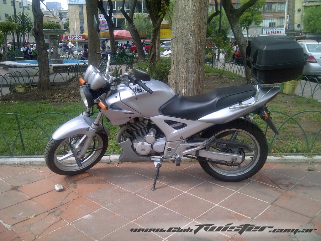

saludos a todos los del club twister aqui les voy a mostrar como poco a poco fui modificando mi twister en apariencia
salu2 desde mexico a toda la comunida de club twister
1.-manubrio (manillar) un poco mas alto que el original
2..-quilla (de una yamaha 135)
3.-faro (farol) de una FZ 16
4.- union de la quilla con la parte de arriba

interesante, no queda mal, lo que si sigo pensando es que el tablero queda colgadisimo con el farol de la fz16.

Me gusta! felicitaciones!!! más por que es del modelo viejo y las cosas que le pusiste siguen haciendo sobria a la moto, si hacer cagadas como alguna que otra :D

El farol de Fz16queda terrible, no es de mi gusto el manubrio y el agarre trasero, tetiro una idea de mis gustos,
1) reemplazaría el instrumental original ejemplo por el del tornado que es digital " una sugerencia "
2) dejo sin lugar a dudas el manubrio original por su altura teniendo en cuenta la optica no pierde el estilo.
3) los agarres traseros o como se llamen los reemplazaría por unos similares a los del FZ16 o parecidos
Que no se tome mal, es mi humilde opinin orientado a mi gusto personal, la moto esta fantastica y lo escrito antes.

el faro de la fz 16 es facail poner nadmas que hay que hacerle una adpatacion paraque quede y es la parte donde va colocado el faro alaragarlo unos 2 centimoetros mas esto se lo hice con unas laminas y estoy en proceso de mandar hacer la pieza completa, un problema que hay al colocar el faro de la fz 16 es que los cables quedan por fuera no es como en el faro original que los cables quedan adentro del faro pero para esto estoy buscando una solucion como una tapa hecha a base de fibra de vidrio
