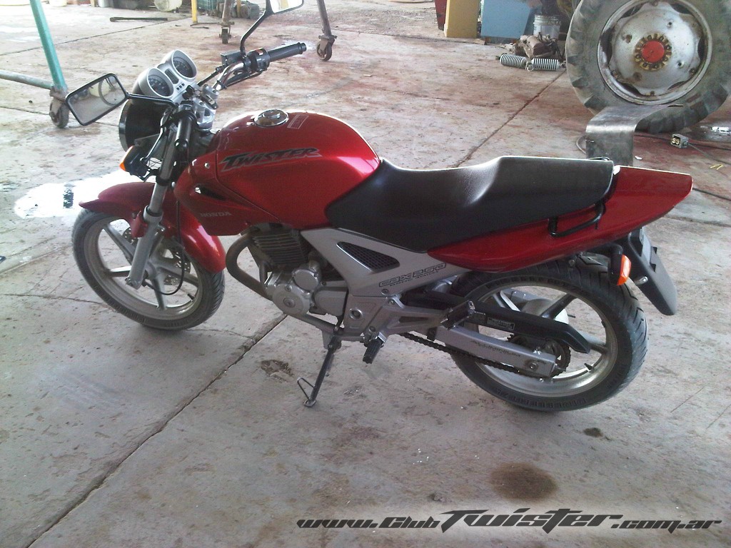

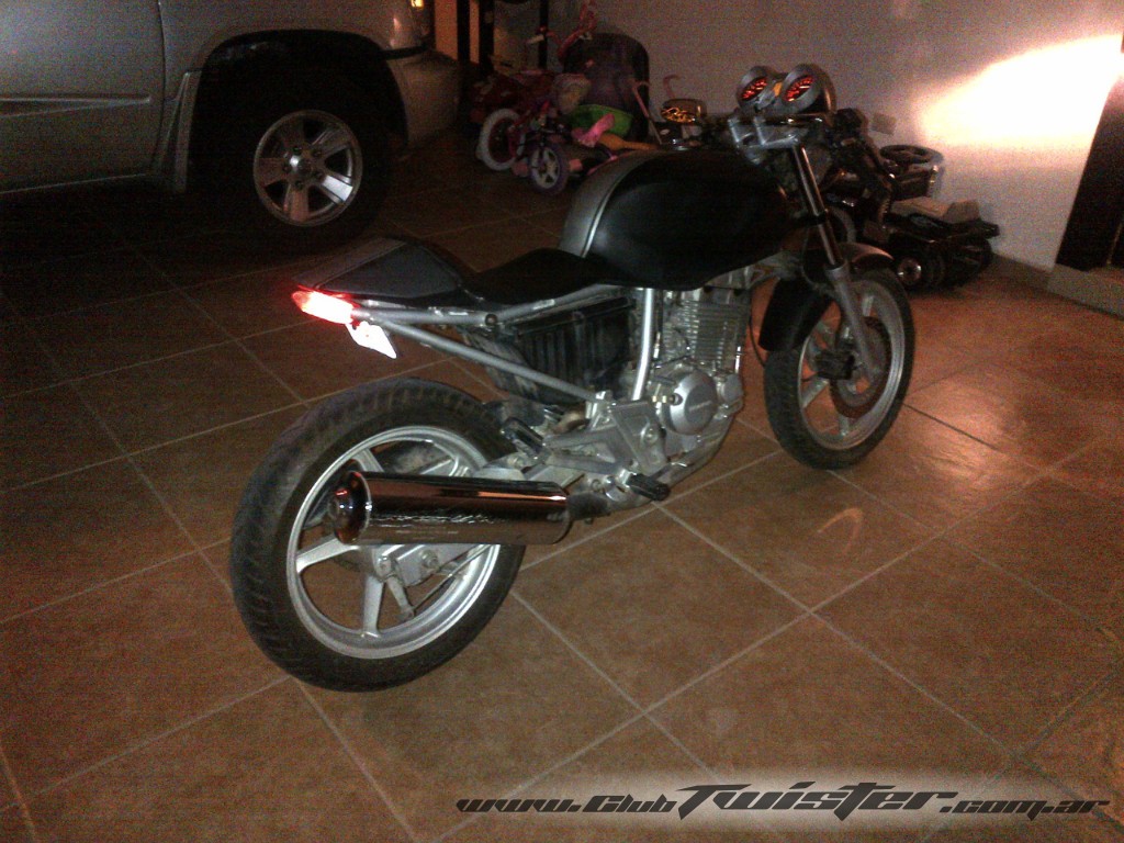

Hola, aqui les comparto mi intento de caferacer... Compre la moto usada hace un año, con la idea de hacer una caferacer, me pareció que la Twister era perfecta por la forma del cuadro y ya que no es muy cara, era perfecta para poder jugar con el diseño sin temer a cometer un que otro error.

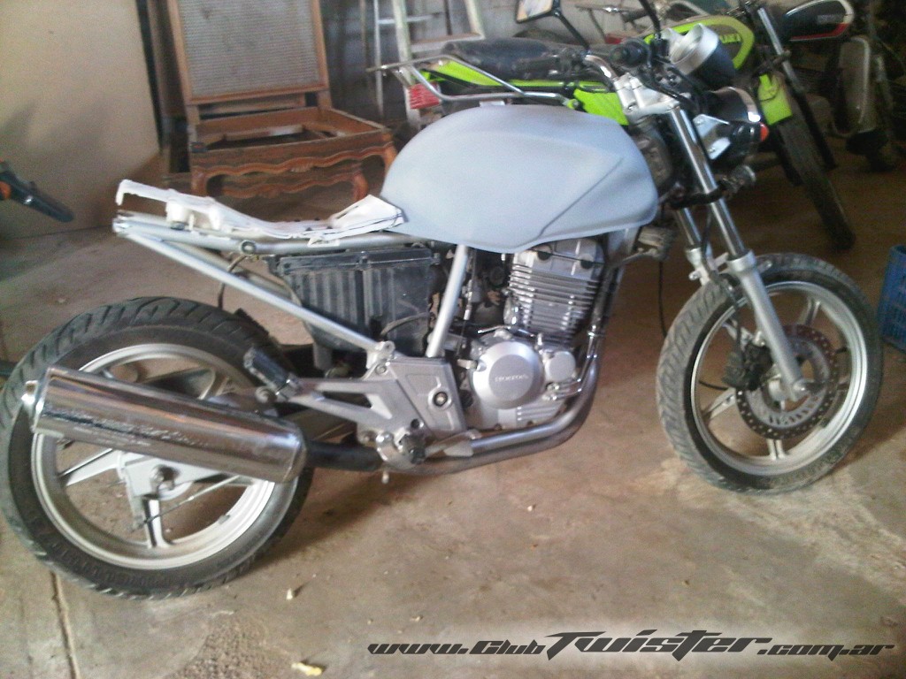

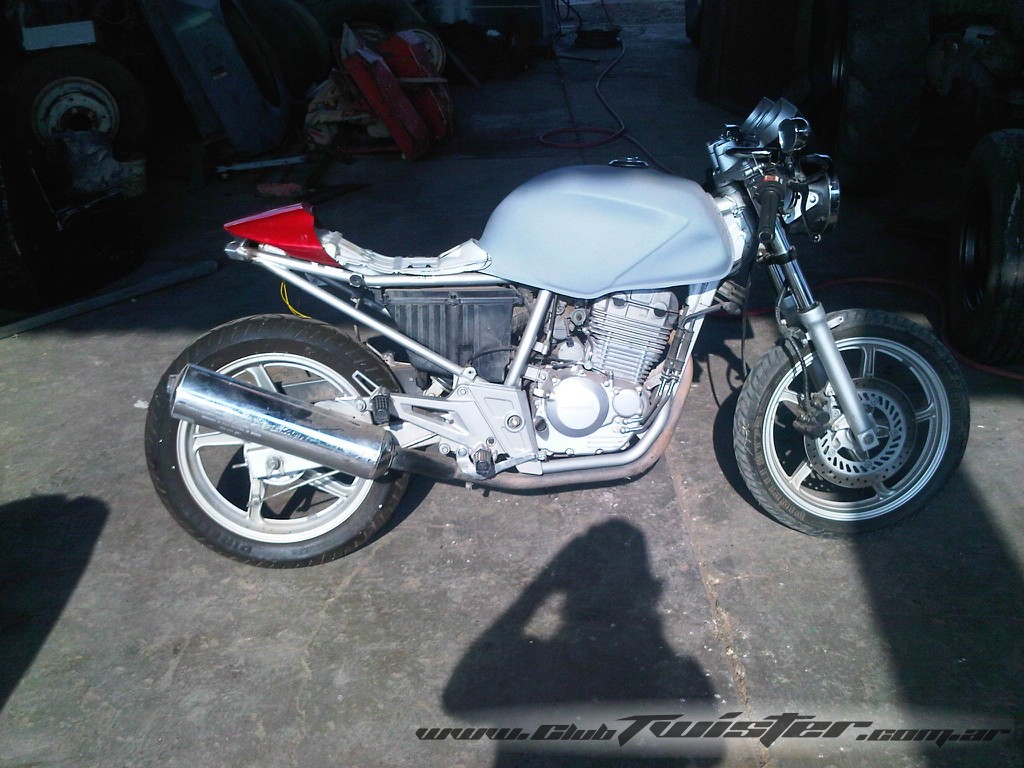

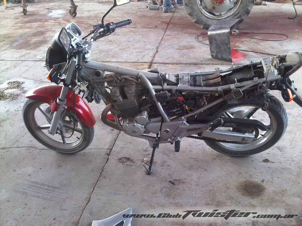

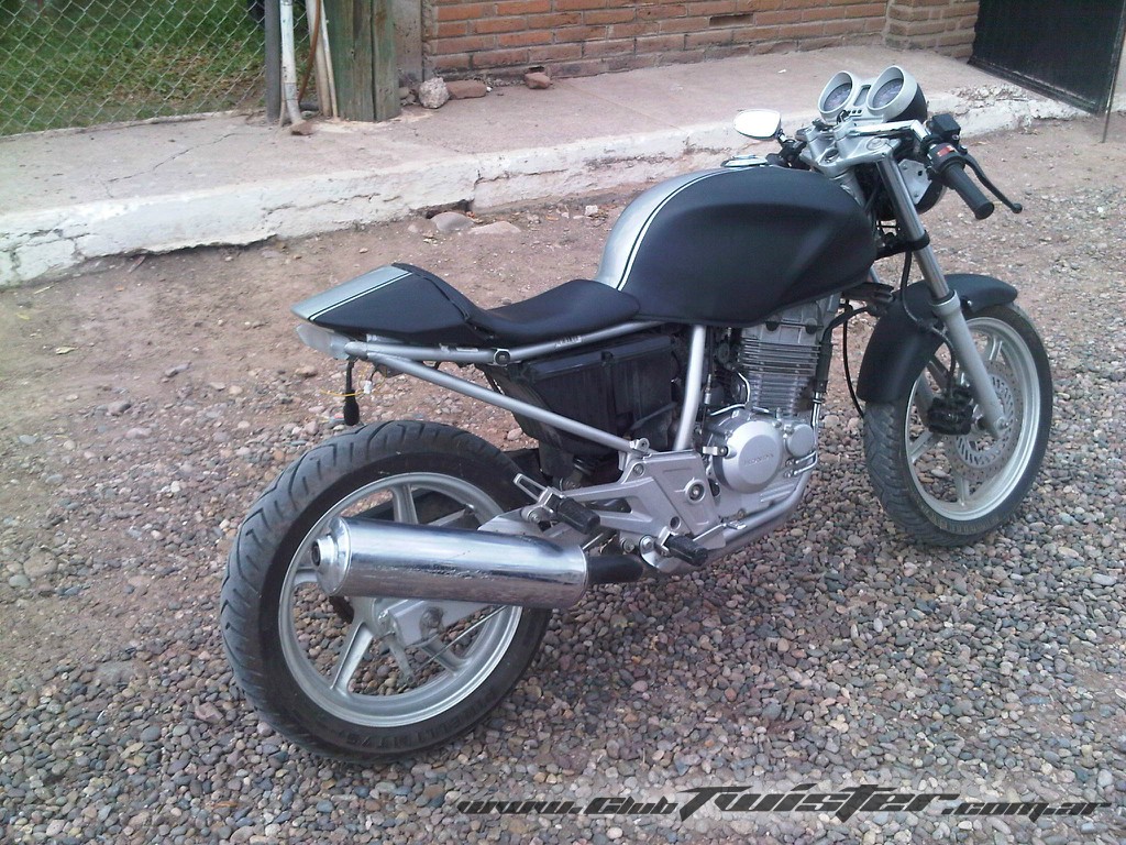

Quite todos los plásticos y le hicimos un trabajo de carrocería al tanque, recorte el cuadro y asiento, se reacomodaron las piezas que aseguran el asiento al cuadro, corte una parte de la cola original y la presente en el asiento, luego se aseguro con remaches y se le puso una capa de fibra de vidrio, seguido por un trabajo de carrocería, se pinto el tanque y cola negro mate con una raya gris en el centro para darle un look clasico, hice la tapiceria y le cambien el manillar por un clubman, le puse stop y direccionales de led para hacer una combinacion clasico moderno y unos retrovisoles de final de barra que no salen en esas fotos pero se ven muy bien (despues subo mas)
Quiero cambiarle los rines por unos a rayos para que se vea un poco mas clasica, tengo que hacer tapas laterales nuevas, si alguien sabe que rines a rayos que le puedan quedar se los agradesco...

Notapor mario_ing » 16 Jul 2012, 15:18
me encanto. Muy buen laburo quedo muy prolija espero mas fotos para seguir viendo como evoluciona

Notapor KARBURIN » 16 Jul 2012, 17:08
aro escribió:Hola, aqui les comparto mi intento de caferacer... Compre la moto usada hace un año, con la idea de hacer una caferacer, me pareció que la Twister era perfecta por la forma del cuadro y ya que no es muy cara, era perfecta para poder jugar con el diseño sin temer a cometer un que otro error.

Notapor leotw » 16 Jul 2012, 18:00
Te felicito, me encanta, van mis +10!
Podes pulirle los manillares, cambiarle los puños, cambiar el faro delantero y si te dan los huevos hasta quitarle el tablero. Me hiciste acordar a esta, con rayos le da un estilo mas retro:

Notapor Coco1972 » 16 Jul 2012, 19:41
Te quedo muy muy buena!! te felicito.
Cuando vi el titulo no pude mas que mirar porque me encantan las cafe racer y en particular no habia visto ninguna TW con ese diseño.
Me gusta el color mate con la linea. Un foco cromado y algunos espejos del estilo le deben quedar buena tambien.

Notapor ElPela22 » 16 Jul 2012, 21:44
Te felicito, la verdad que nunca se me hubiese ocurrido. Muy buen laburo

Notapor pablofar77 » 16 Jul 2012, 22:48
leotw escribió:Te felicito, me encanta, van mis +10!

Notapor 70c4n1 » 17 Jul 2012, 00:11
quedo coquetona esa twister cafe racer!
coincido en que se veria mas cafe sin el tablero.

Notapor aro » 17 Jul 2012, 03:03
Muchas gracias a todos por los comentarios, me están dando muchas ideas buenas y motivación para seguir con este proyecto... Definitivamente tengo que hacer algo con el tablero, quiero ver si le puedo quitar los plásticos y hacerle una base nueva de inox, algo muy industrial, cambiar el foco delantero por uno cromado no se me había ocurrido y definitivamente es algo que entro en mi lista de cambios, les agradezco sus ideas.
