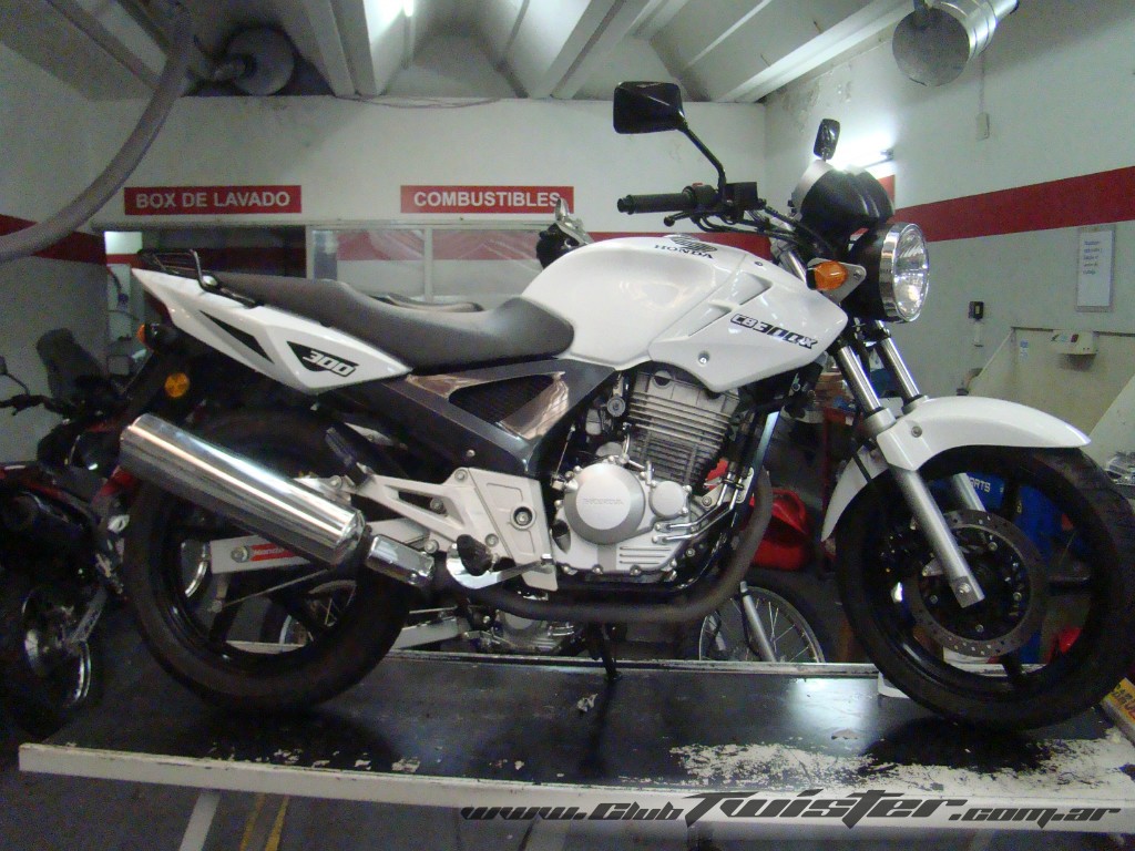

Notapor FERNANDO A VICENTE » 25 Abr 2015, 23:29
CBX 300 Twister Porta
Otro usuario del KIT 300 CM3 PORTA que pasa a hacer su mantenimiento periodico.
Gracias
