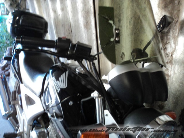

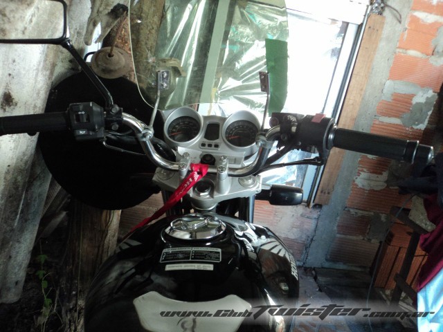

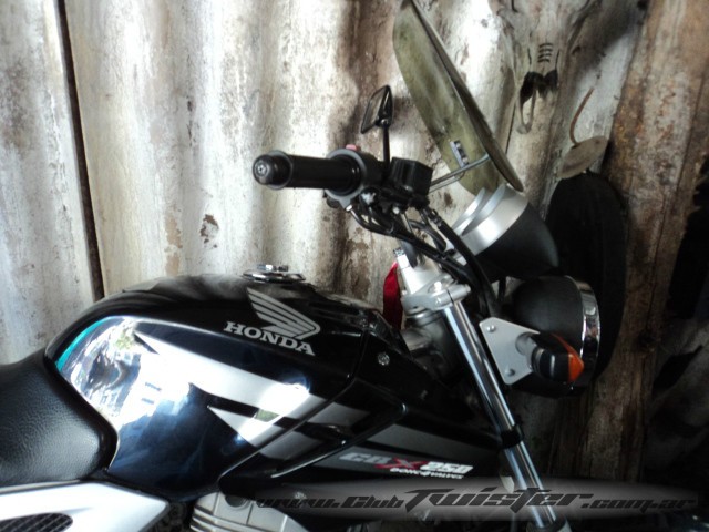

Notapor campitos » 07 Jun 2013, 14:45
que tal cito, aca te subi un par de fotos con el manubrio de ybr 125, (disculpen el parabrisas, estoy juntando dinero para comprar uno bueno ja ja :lagrimas ).. la verdada que quedo muy comodo y no tuve que agregar nada a los comandos, corregi unos 4 cmts el soporte sobre la manguera de freno solamente
