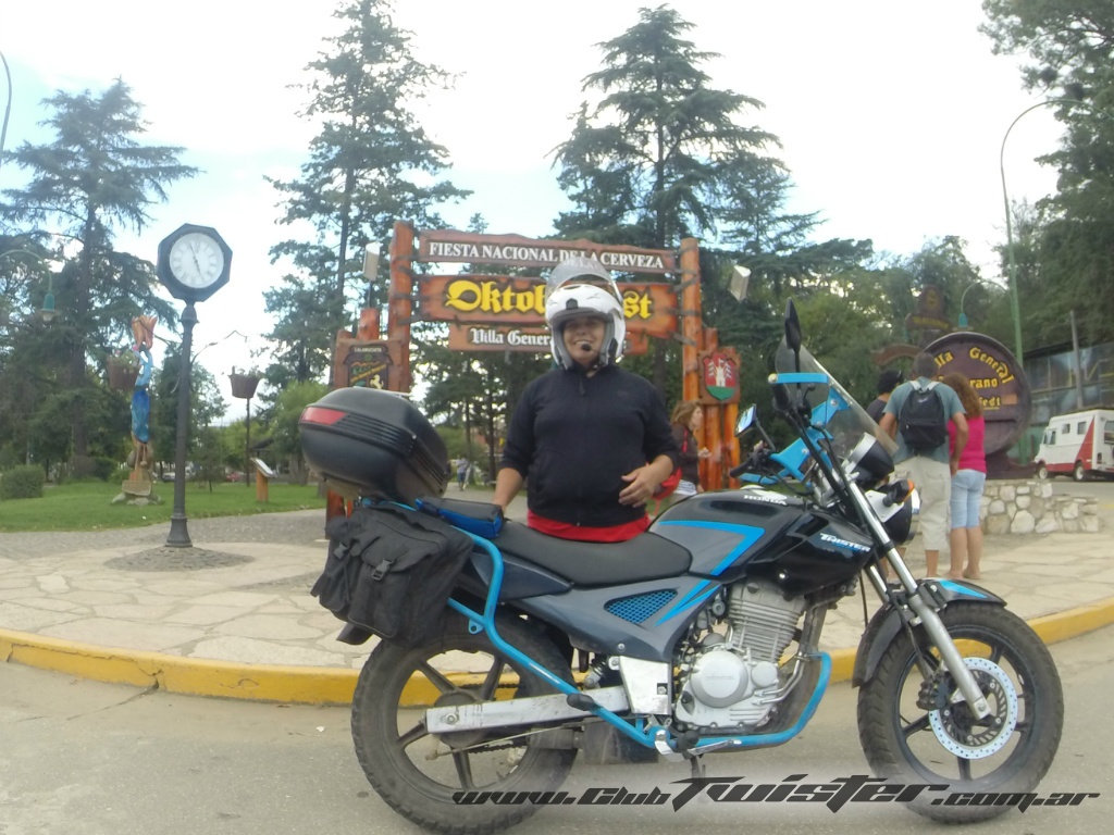

hola les cuento que mi tw tiene 11000km con 330 piston iapel cada vez anda mas linda y parece aumentar la fuerza lo hice de okm en campana bs as lo unico aparte del cilindro le agrande el chicler a aproximadamente 162 y le hice un escape ventral no para mejorar performans sino para que mi mujer no me rompa las bolas con las quemadas de pierna la usamos para hacer viajes con todo el equipaje de viaje y camping la ruteo a 110 km x gps con un consumo de 5 a 6 ls x 100km ahi les dejo una foto
Kit 420 cc  / 293 cc Twister/Tornado   Registrate para verla sin restricciones.

11000km y sumando Claudio!! Que bueno que siga todo bien!! lo del escape está genial !
