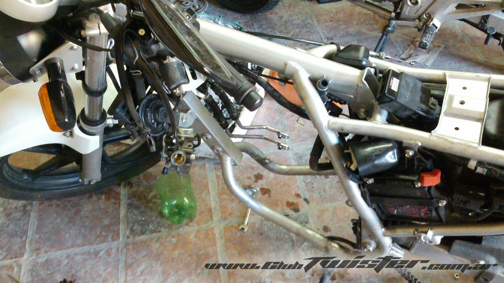

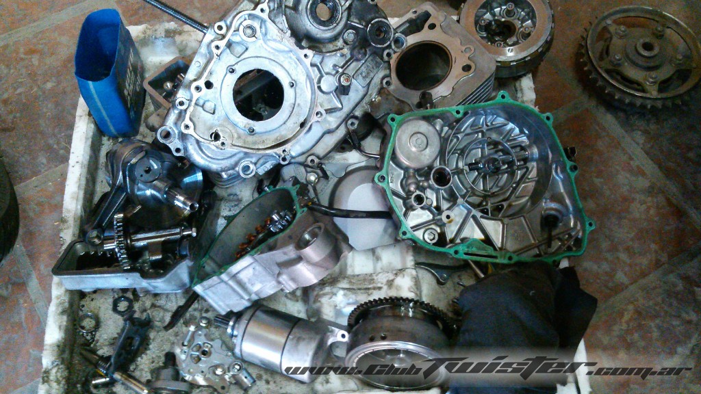

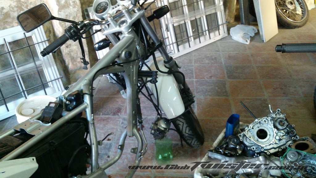

Notapor peke-guerrero » 12 Ene 2014, 23:47
Miren les dejo unas fotos del primer forista de este club que se animo a confiar su twister con solo 2500 klm
Kit 420 cc  / 293 cc Twister/Tornado   Registrate para verla sin restricciones. Kit 420 cc  / 293 cc Twister/Tornado   Registrate para verla sin restricciones. Kit 420 cc  / 293 cc Twister/Tornado   Registrate para verla sin restricciones.
obviamente por ser el primero lo vamos a premiar con un par de mejoras extras !!! :bien
peke-guerrero
Nombre: christian guerrero
