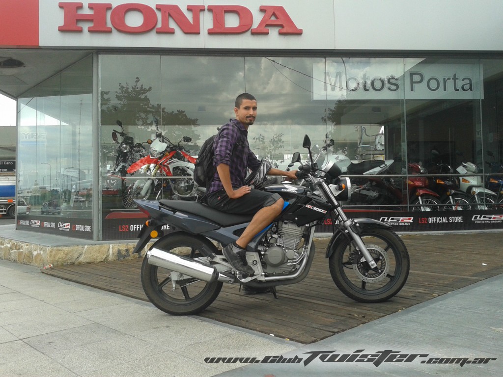

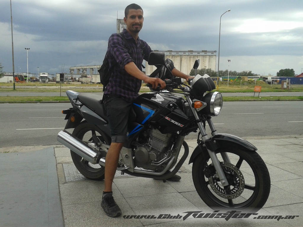

Bueno, la semana pasada anduve por Mardel, y el sábado me desperté a las 10:00 am dándome cuenta que se me había pasado la semana y no había ido a ver la Twister Porta, por lo que me cambié, tomé algo, y fui derecho hasta la casa de Motos Porta.
Cuando llego me atiende un muchacho, Nico, con la mejor de las ondas, a quien le pregunto por la Twister 300. Muy amablemente me da la moto para hacer el Test Drive, me dice que me tome mi tiempo y que la use tranquilo... así que joya.
Bueno, la verdad quedé gratamente sorprendido. Se siente la diferencia de potencia, que tampoco es una locura porque son 50cc, pero se siente que la moto es mucho más "rabiosa" que la Twister original. Lo lógico... más salida, más aceleración, etc. Al salir en los semáforos te pega un jaloncito, como pidiéndote que la cuelgues jajaja (cosa que yo todavía no se hacer con ninguna moto... aclaro por si las dudas). Le di mucha rosca, para sacarme las ganas... pero desgraciadamente los semáforos no te permiten moverte con total libertad, pero ya de por sí levanta 110 kms/h como nada. Me hubiera gustado sacarla a ruta también.
Me pareció de todas formas que las relaciones de RPM/Velocidad se mantenían con la Twister original... no recuerdo bien, pero me parece que a 110 kms/h estaba en 7500 vueltas, lo que me sorprendió. Debe ser por el cambio de relación, no?
En fín, la verdad que una moto muy interesante... si aún tuviese mi Morcipower, seguramente estaría encabronado con llevarla a Motos Porta para hacerle la modificación. Es una buena forma de subir de cilindrada sin tener que cambiar la moto.
Acá les dejo un par de fotitos:
CBX 300 Twister Porta   Registrate para verla sin restricciones.
De todas formas creo que prefiero toda la vida mi YBR 250... hay cuestiones que no pasan solamente por el tamaño del cilindro, que no vale la pena explayar acá.
También creo que al ser más grande y con carburador, debe chupar bastante nafta la 300, por lo que, al menos significativamente, te debe hacer un cambio en el bolsillo.
Bueno, agradezco a la gente de Motos Porta por la buena onda y la posibilidad de testear una moto tan interesante. Te llamé, Vicente, pues no sabía que no estabas los sábados.
