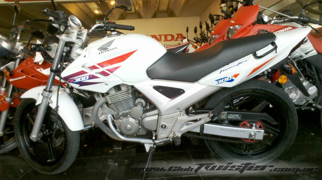

Notapor FERNANDO A VICENTE » 23 Ene 2015, 19:44
FERNANDO A VICENTE
2012 Honda XR 250 Tornado
•• Motos de FERNANDO A VICENTE ••
Nombre: Fernando Alfredo Vicente
Notapor FERNANDO A VICENTE » 23 Ene 2015, 19:46
Un nuevo 300 , grafica nueva y corona aluminio 33 T.
FERNANDO A VICENTE
Notapor marcosns12 » 26 Ene 2015, 20:34
Que velocidad final logra? y velocidad crucero.?

Hola, tengo una falcon con 54000 km, modificada desde los 37000km. Le puse un pistón de xr400 mas 1mm, lo que da unos 406 cc3 y la compresión esta en 9,7:1. Funciona muy bien, tiene un torque muy lineal. No fue necesario tocar el encendido, el carburador lo hice (chicleres y nivel)ni bien compre la moto. Hice estas modificaciones porque siempre viajo de a dos y por caminos de altura. Tambien reforme el tensor de distribución, es una combinación entre manual y automático. Si te puedo servir en algo, estoy a tu disposición, suerte con el kit.

Fernando, una consulta: ¿En vez de cambiar la corona por una de 33 dientes, se puede cambiar el piñón por uno de 14 dientes y dejar la corona original?

Notapor FERNANDO A VICENTE » 27 Ene 2015, 22:54
marcosns12 escribió:Que velocidad final logra? y velocidad crucero.?
He realizado solo 50 km de ida y 50 km de vuelta a 150 km/h y peso 100 kilos. ( sin accesorios ) y con corona de 33 t.
