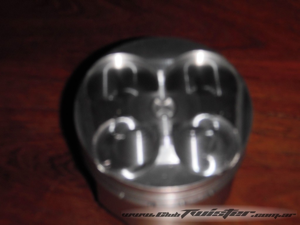

1) La imagen del pistón forjado de primera marca vista desde su cabeza con las cachas de las valvulas

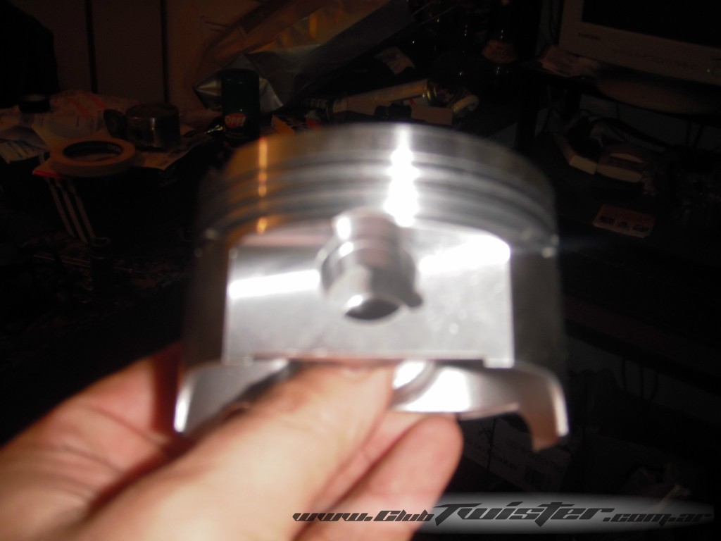

2) Imagen lateral para poder observar los planos y la calidad del material

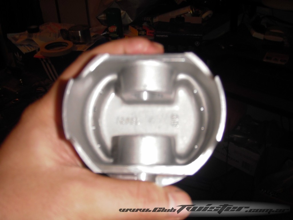

3) En esta se puede notar la terminación inferior como para compararla con el OEM
Kit 420 cc  / 293 cc Twister/Tornado   Registrate para verla sin restricciones.
A todos los que han desarmado alguna vez saben al ver la construcción de lo exhibido nada nada nada que ver, totalmente superior a los originales, espero que sirva.-
