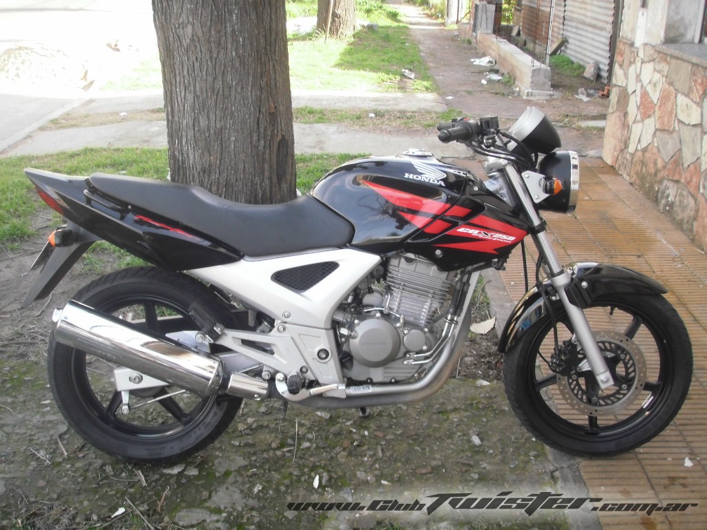

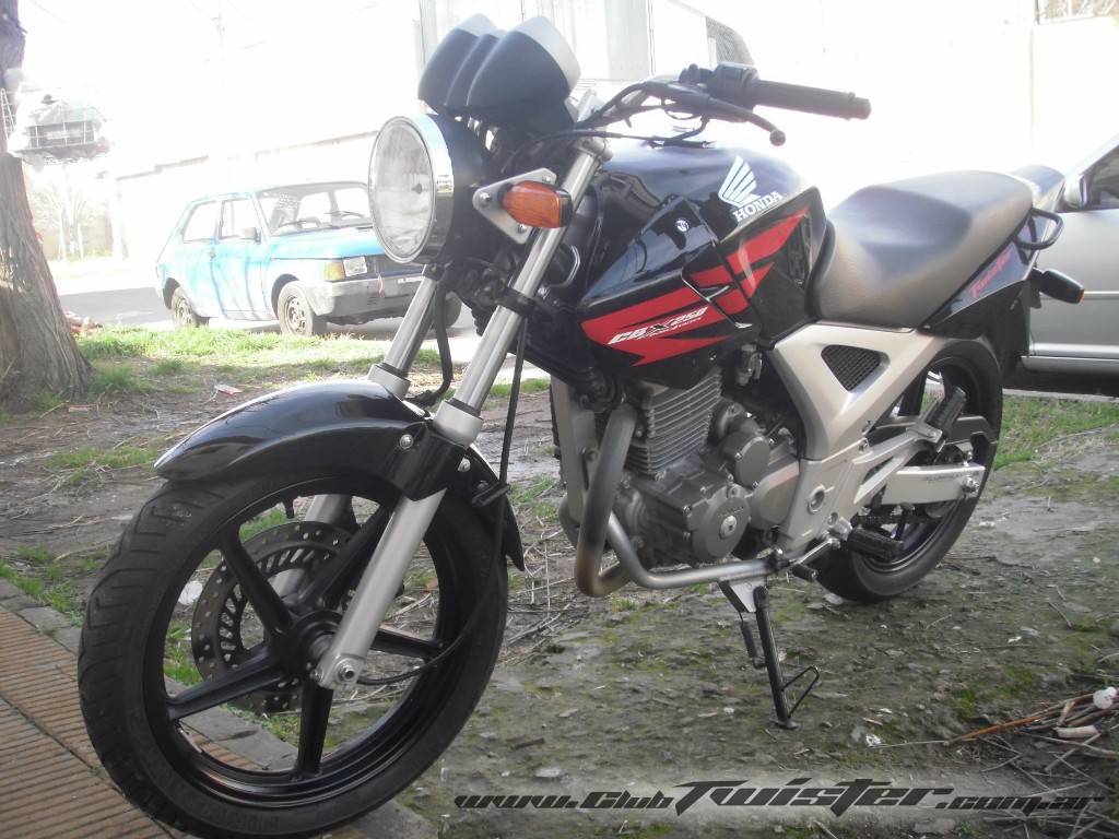

Ahora pongo la caripela para que vean que no soy un peso pluma arriba de la moto, por eso busco optimizar el rendimiento y que no le falte fuerza para transportar el lastre jajajaja
Kit 420 cc  / 293 cc Twister/Tornado   Registrate para verla sin restricciones.

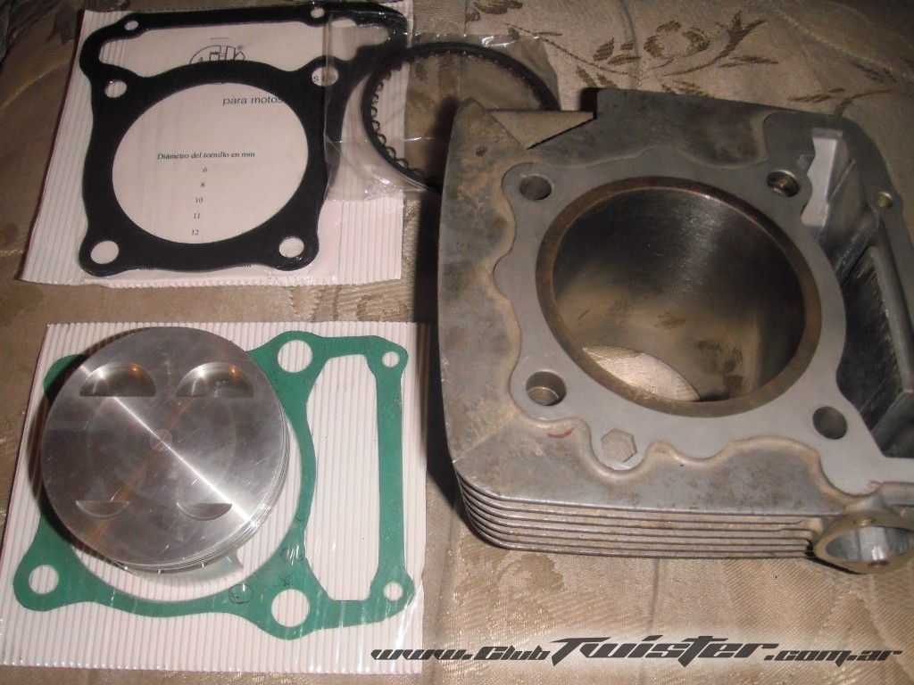

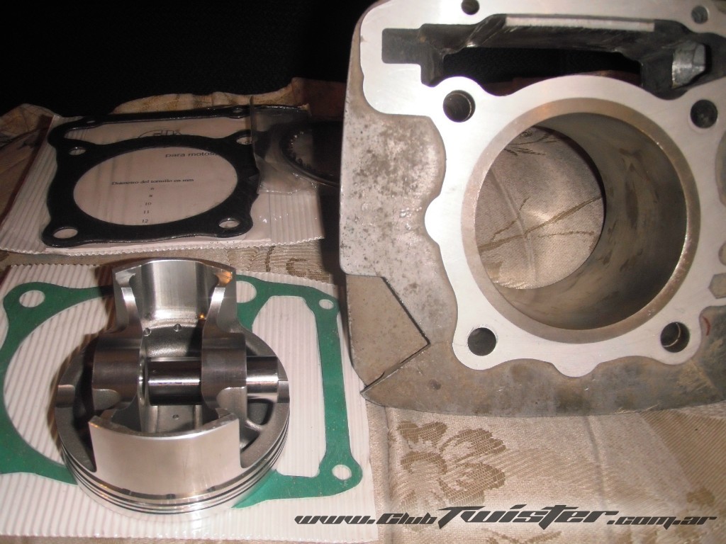

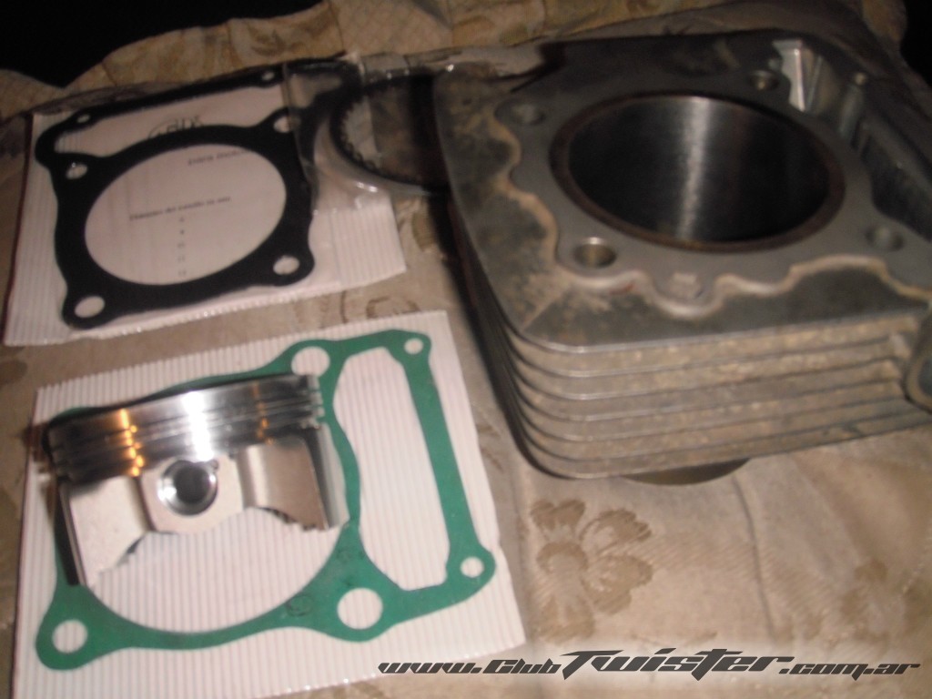

te muestro una fotin de mi Kit 330 cc todo por mi cuenta, obvio que el pistón lo compre, y fui armando todo pieza por pieza
Kit 420 cc  / 293 cc Twister/Tornado   Registrate para verla sin restricciones. Kit 420 cc  / 293 cc Twister/Tornado   Registrate para verla sin restricciones. Kit 420 cc  / 293 cc Twister/Tornado   Registrate para verla sin restricciones.
