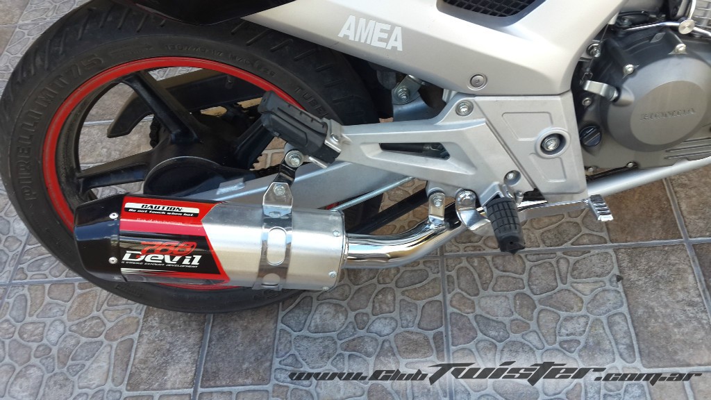

Notapor pucara86 » 12 Mar 2015, 12:48
Luego de una caida de las boludas que tenemos. Sin daño en la moto pero en el cuerpo si ( :risa :risa :risa ) Rotura solamente del parabrisa que tenia.A cambiarlo por tercera vez (presupuesto en palabrisas tengo ya voy por el tercero) y de paso cambie el escape original por el PRO TORK 788 DEVIL brasilero. Siguiendo disfrutandola con las prestaciones que tiene en este momento. Cada vez me apasiona mas este cambio que le he echo de llevarla a 300. Todavia sigue estando original el carburador y no le he notado ningun rateo y fallla arriba eso que se me ha ido mas de una vez la mano con el acelerador ni muuuuuu a dicho.
