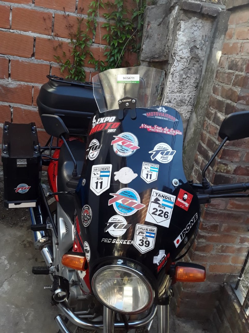

Buen día gente!
Tenía la deuda de subir esto aca, el año pasado me iba a ir a mendoza y necesitaba guita, empecé a pensar en que ahorrar y un deflector salía lo mismo que un parabrisas (2000 mas o menos en ese momento). Lo que hice fue "diseñar" este, lo llevé a una gráfica a que me lo hagan en acrílico de 3mm (mismo espesor que el parabrisas) y un año después sigue intacto (y me salió 300 mangos el acrílico, 12 arandelas, 6 bulones allen, 6 tuercas, y 12 arandelas de goma, una moneda).
Con esta foto alcanzó, lo hice respecto a mi parabrisas.
Les dejo la foto de como quedó (de lejos), si alguno necesita detalle lo vemos, pero si necesitas hacer una perforación finita en el parabrisas.

Notapor javier de garín » 20 Oct 2020, 12:13
Hola Agustín la verdad quedó muy estético el Deflector casero .
Ahora en lo funcional cumple ,en mi caso mido 1,84 compré uno en mercado libre de dimensiones similares y la verdad que sumó pero igualmente sigue pegando en el casco , traté de regular el parabrisas y maso quedó.
Lo que si me sirvió es para colocar en la unión con el parabrisas el portacelular.
Abrazo y Buenas Rutas

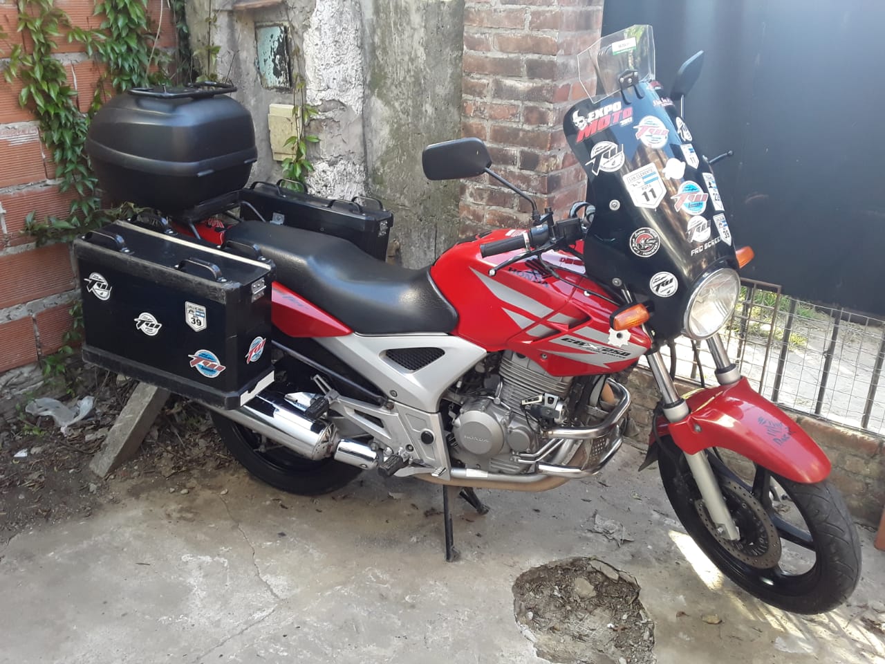

Notapor Crazycar » 21 Dic 2020, 21:13
Tiene la agarradera trasera anclada al baúl? media pesadita como para que cumple la función de parrilla, de todas formas esta bien logrado, saludos!!
