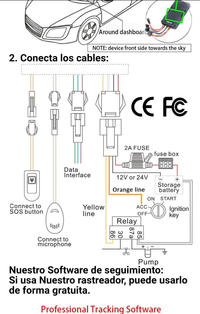

Alguno con experiencia que me aconseje o ya tenga conocimiento en la instalacion de un gps tracker? Me traje uno de china que no solo te brinda la ubicacion, sino que se puede cortar la corriente del motor remotamente, ya sea desde una app y por msj.de texto..
Si alguien sabe de esto y/o tambien me puede pasar el esquema electrico del cb twister, bienvenida sea..

Fijate en la sección de descargas está el manual de taller con el sistema eléctrico. Creo que puede ser una buena opción. Si no te das mucha maña yo lo llevaría a alguien que se especialice en el tema para la instalación.

Bueno..despues de investigar a mil,comerme tutoriales y gracias a mis estudios de tecnico y electricida logre instalar el gps sin tocar absolutamente un cable de la instalacion original y funciona de maravilla..voy a estar unos dias a prueba, pero mi idea es vender el gps y la instalacion..

Yo cobraria por la instalacion y diciendo al cliente q una vez instalado es solo pagar un chip con imterner y msj.de texto y con la mayor virtud de que se puede apagar la moto remotamente a distancia y solo con codigo personal a traves de un msj.de texto y como mencione amtes sin intervenir ningun cable de la instala ion original..que dicen???

, Pero cómo haces para apagar la moto si no tocas la instalación? Está buena la idea pero hoy en día mantener un chip de telefono me parece que es bastante caro. No sé cual es el abono mínimo que se puede conseguir que sirva para ésto

Fabrique con fichas iguales a las de las instalacion, digamos un anexo..y en esos cables empalme,solde y le hice doble aislacion..osea q si quiero desintalar el gps..es solo sacar la esas fichas con los cables empalmados y volver a conectar los originales. Dificil de explicar pero es un hecho. ?

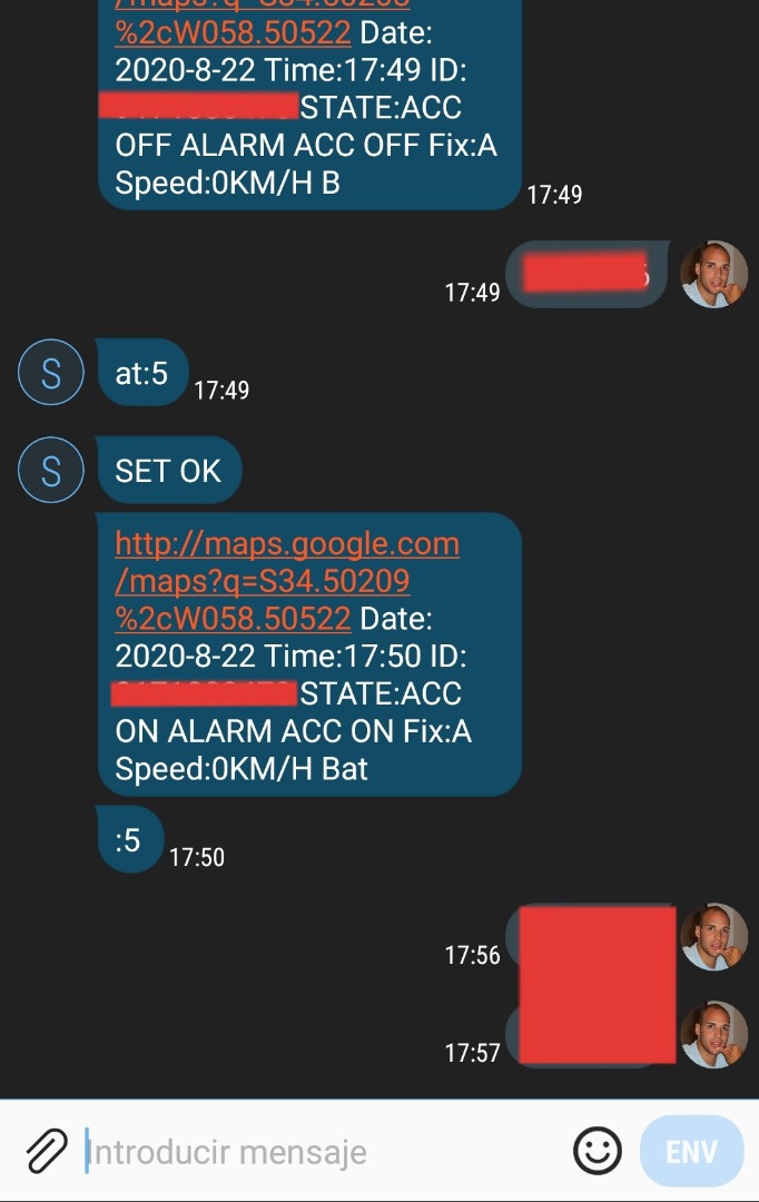

Mantener un chip en personal cuesta hoy en dia $270(por un año) con un 1gb,msj.y llamados incluido a otro personal..q es lo q tengo yo..ambos chip de la misma compania, ya que se tienen q intercambiar msj.para enviar comandos y recibir respuesta.
Mismo ahora lo tengo seteado para q cada vez q se gira la llave a ON me envia un msj.con un link y su ubicacion y mas parametros..
Creo por ese dinero al mes no se compara lo q seria de q te roben la moto,con la posibilidad de recuperarla..ya q el seguro,por mas q tengas el mejor no llegas a reponer el dinero para una nueva..
Ahi subo fotos de como llegan los msj.los parametros y el link de la ubicacion.
