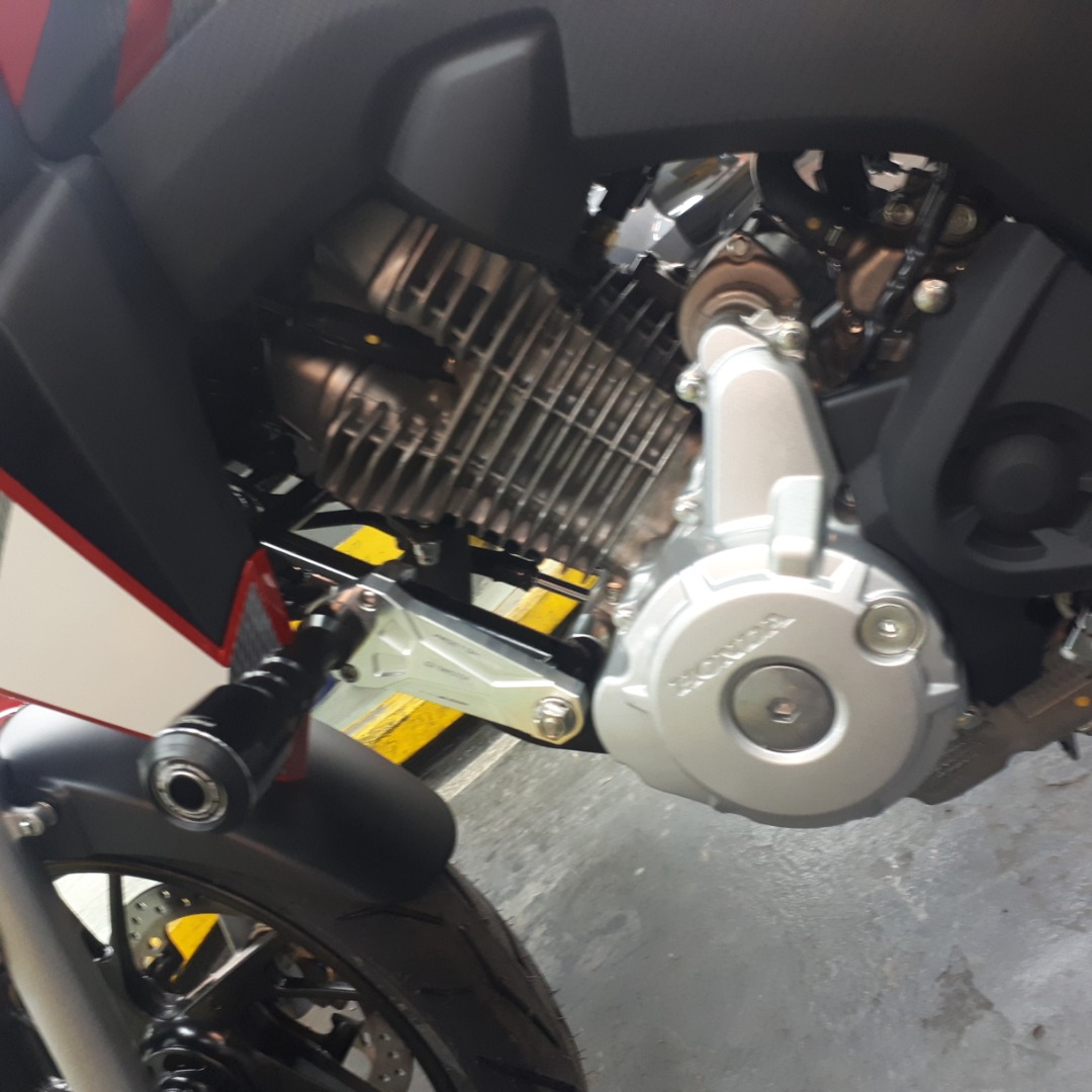

Notapor New Twister Mendoza » 26 Abr 2020, 13:47
Hola gente, estoy pensando en poner unas defensas Laterales y si bien no hay mucho para elegir (mi más sincera envidia a los brasileños por la cantidad de accesorios y repuestos) creo que las más estéticas y funcionales son las Cott, me gustaría conocer opiniones y experiencias al respecto. Saludos para todos.

Notapor New Twister Mendoza » 22 Jun 2020, 15:39
Como andás, me da la impresión que son suposiciones y nada más, para que pase eso creo que te tenés que pegar un palo que en lo último que vas a pensar es en la moto. Además si en una caída me puede proteger un poco la pierna está cumpliendo su función. Más allá de las opiniones se los puse y quedan muy bien, excelente calidad y terminación, estéticamente parece que fueran de fábrica. Saludos.
