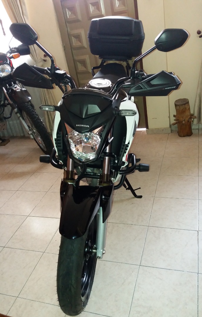

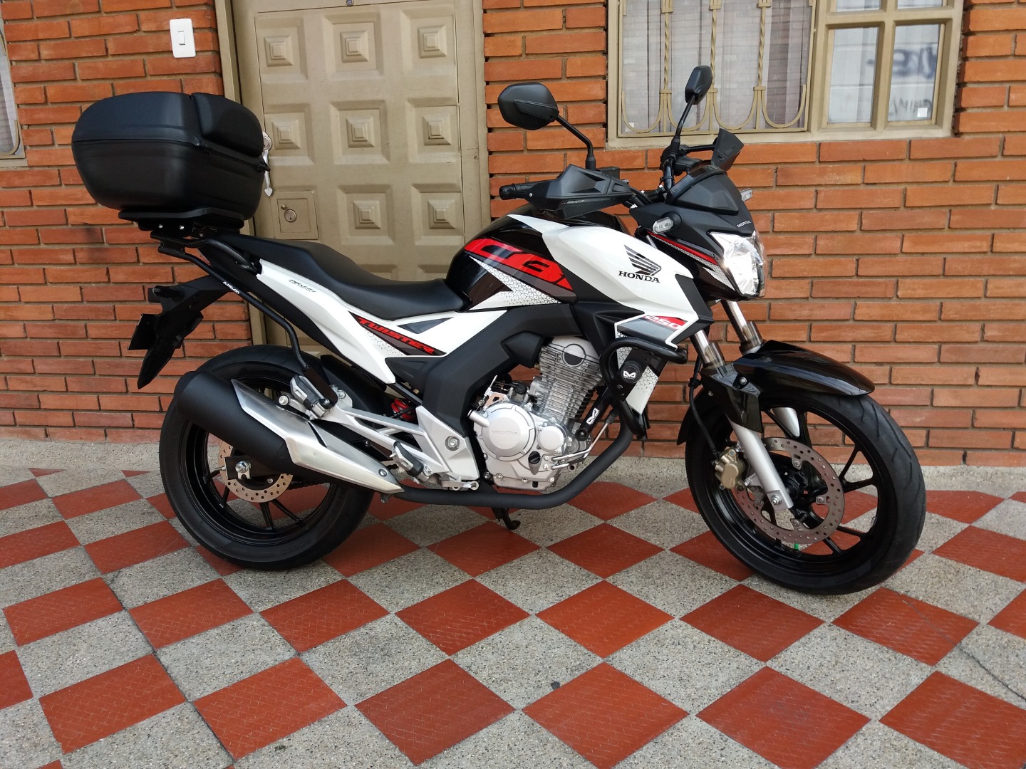

Notapor Bumy » 19 Abr 2020, 13:44
Debes Baúl Baúl
Imágenes alojadas en www.clubtwister.com.ar colocar uno no muy grande acorde con el cuerpo dd la moto
