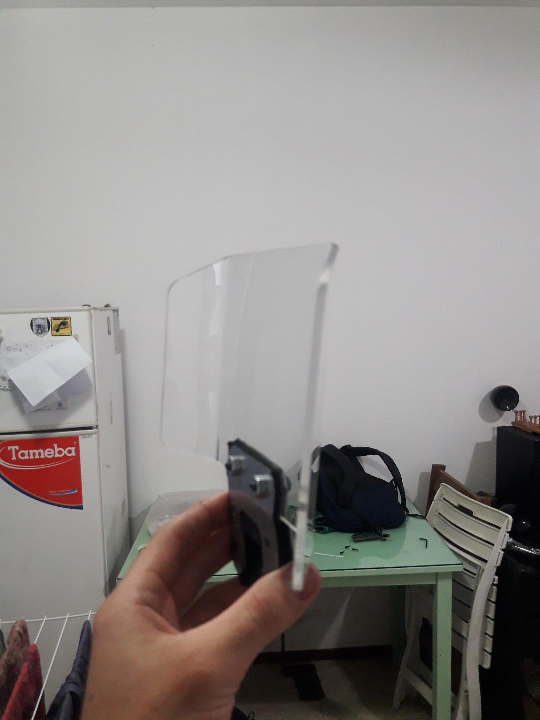

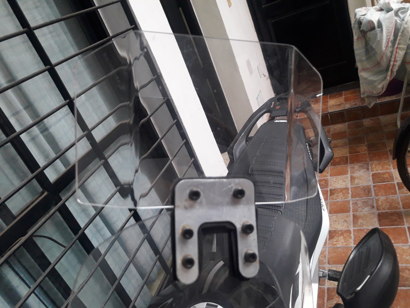

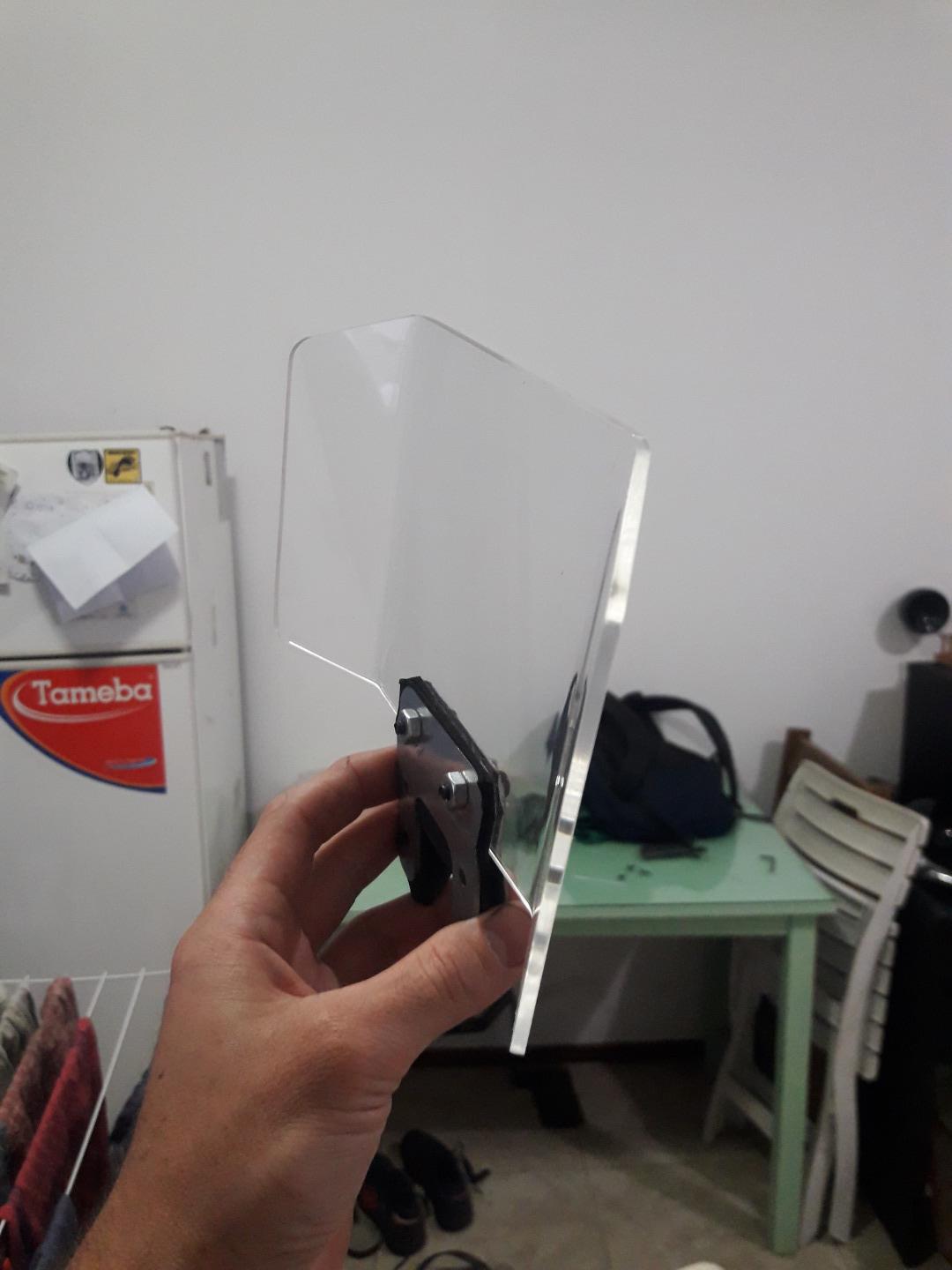

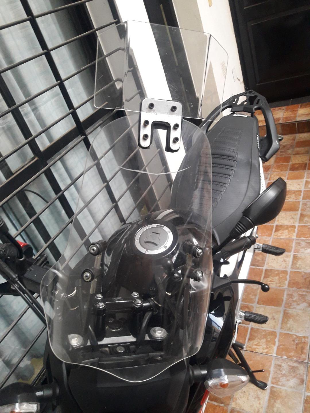

Hola tocayo. Te muestro el que me hice yo mismo. Fui a una casa que trabajan con acrílicos y me cobraron por el corte y el plegado $120, un regalo. Después le hice un par de agujeros, tornillo con tuerca y listo. Lo hice a medida para que me cubra los ojos, así que en la ruta podía ir con la visera levantada y no sentía nada, ademas de sacar los ruidos y turbulencias del casco. Lo usé para un viaje de 15 días y la verdad que quedó genial. Deflector parabrisas Deflector parabrisas Deflector parabrisas Deflector parabrisas

Agustindv escribió:Hola tocayo. Te muestro el que me hice yo mismo. Fui a una casa que trabajan con acrílicos y me cobraron por el corte y el plegado $120, un regalo. Después le hice un par de agujeros, tornillo con tuerca y listo. Lo hice a medida para que me cubra los ojos, así que en la ruta podía ir con la visera levantada y no sentía nada, ademas de sacar los ruidos y turbulencias del casco. Lo usé para un viaje de 15 días y la verdad que quedó genial. Icono Imagen Icono Imagen Icono Imagen Icono Imagen
Que abuso Agus!! Me acabas de alegrar el día jaja. Vamos a ver si encuentro donde laburar con eso. Muchas gracias, un gran abrazo!

De nada, cualquier cosa preguntame. El acrílico es de 3 mm de espesor y las chapas que lo sostienen de 2mm. Yo las corté con electroerosionadora por hilo porque trabajo con esas máquinas, pero tranquilamente podes darle con amoladora y corregir con una piedra. Lo que si a las chapas les di un ángulo para que el deflector quede más recto y no siga el angulo del parabrisas, sinó te la pega en la cara. Todos los que vi le dan ese ángulo.
