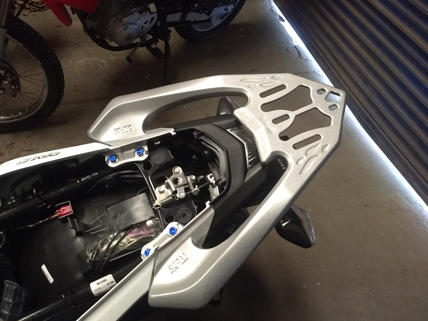

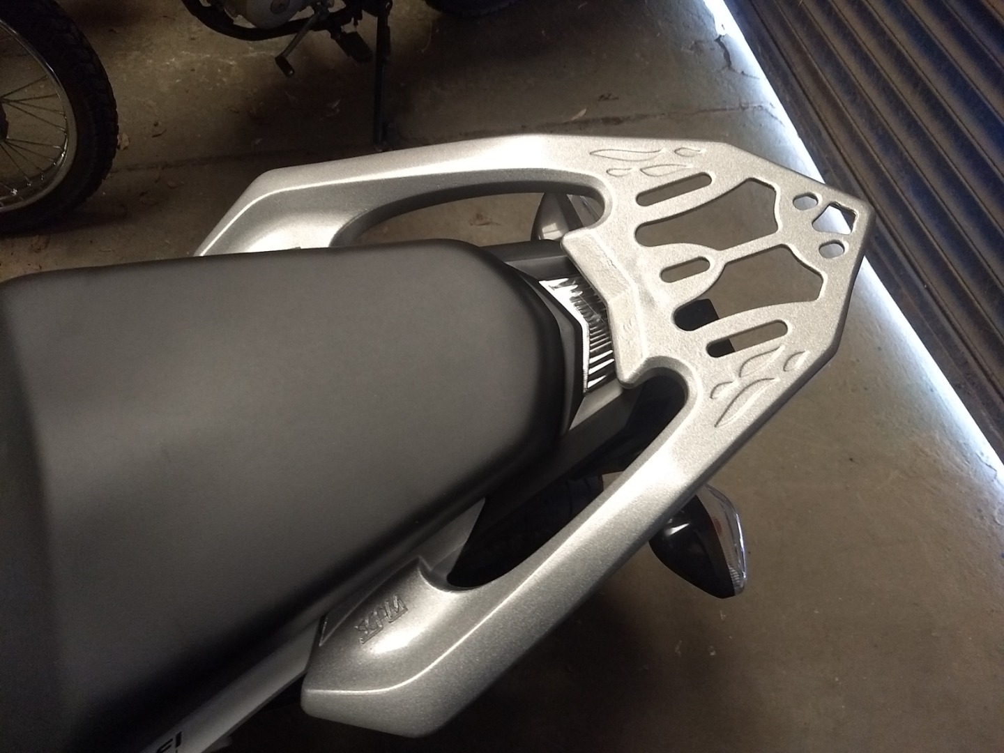

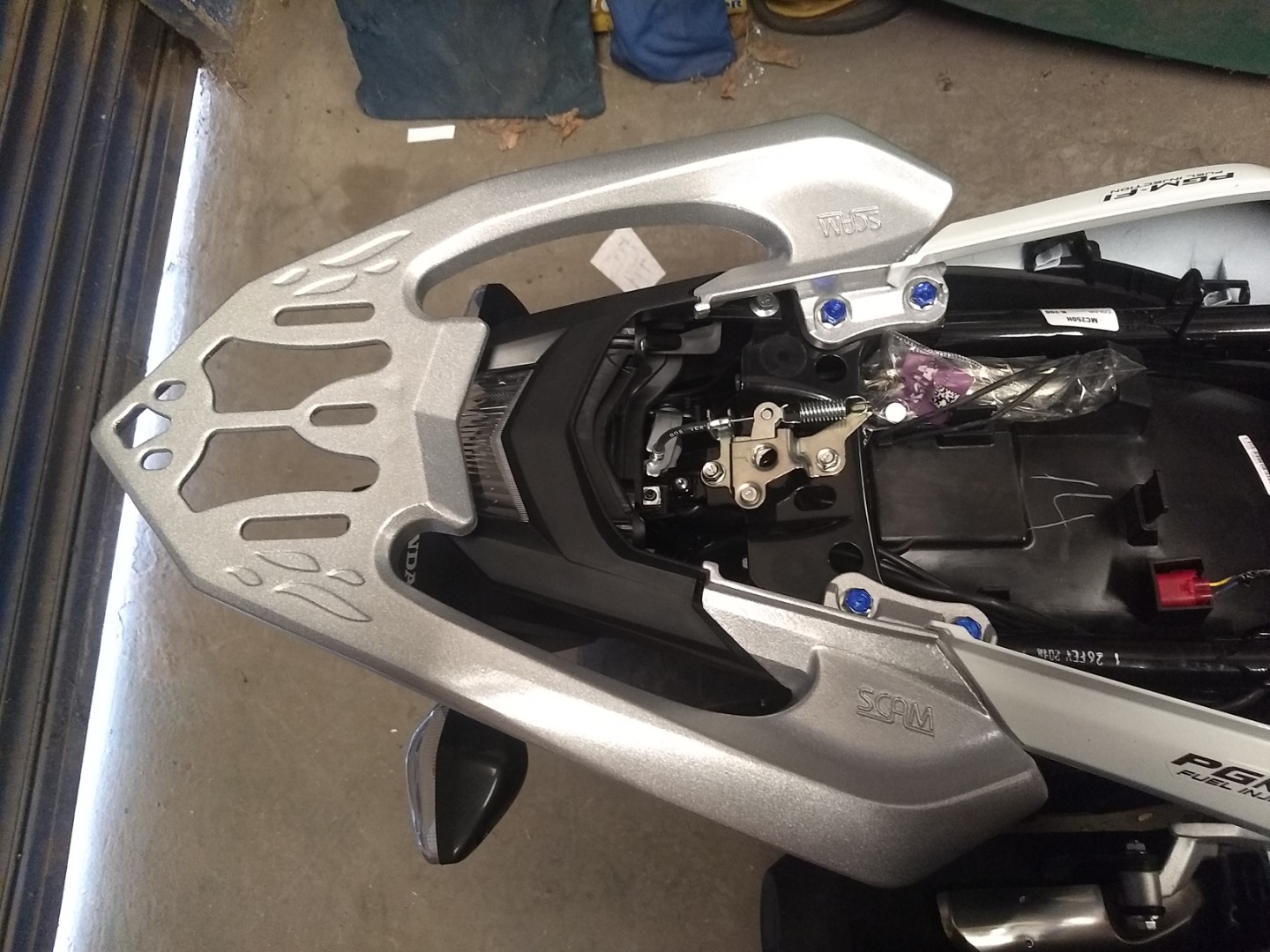

Le coloque el porta
equipaje que fabrican en brasil. Queda como si fuera algo original. Hasta me da lastima taparlo con el baúl que compré! Ji ji

Le queda pintado :bien pero.... tiene suficiente base para el baúl ?
Notapor gringou » 27 Ago 2018, 22:00
Lo que le veo de bueno (aparte de pintón) es que tiene agarraderas para el pasajero; mi soporte (para el Kappa) no deja lugar para agarrarse.
Notapor Itan » 27 Ago 2018, 23:01
Le puse un Givi de 29 litros y quedó bien firme. No tiene el mínimo movimiento lo que me hace pensar que al quedar tran rigido el agarre puede rajarse. Será cuestión de ver. Luego subo fotos con la base y el baúl!

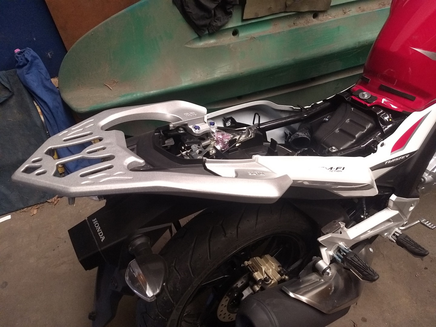

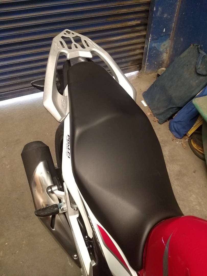

hola gente, como andan? yo compré y coloqué el portaequipaje SCAM. En mi opinión es una muy buena pieza, esta bien construido, calza perfecto y es bastante liviano. Yo le coloque un baúl Shad SH33. Tengan en cuenta lo siguiente al colocarlo: los tornillos que sujetan las manijas de la moto tienen un torque, que es de aproximadamente 3 a 4 kgm, por lo tanto cuando lo coloquen ajustenlo con un torquímetro, y si tienen a mano peguen los tornillos con trabaroscas, de este modo van a evitar que se aflojen los tornillos y se quiebre el portaequipajes y/o la base del cuadro. Subo unas fotos de mi maquina:
