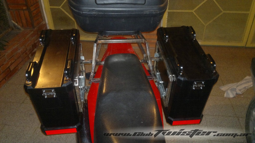

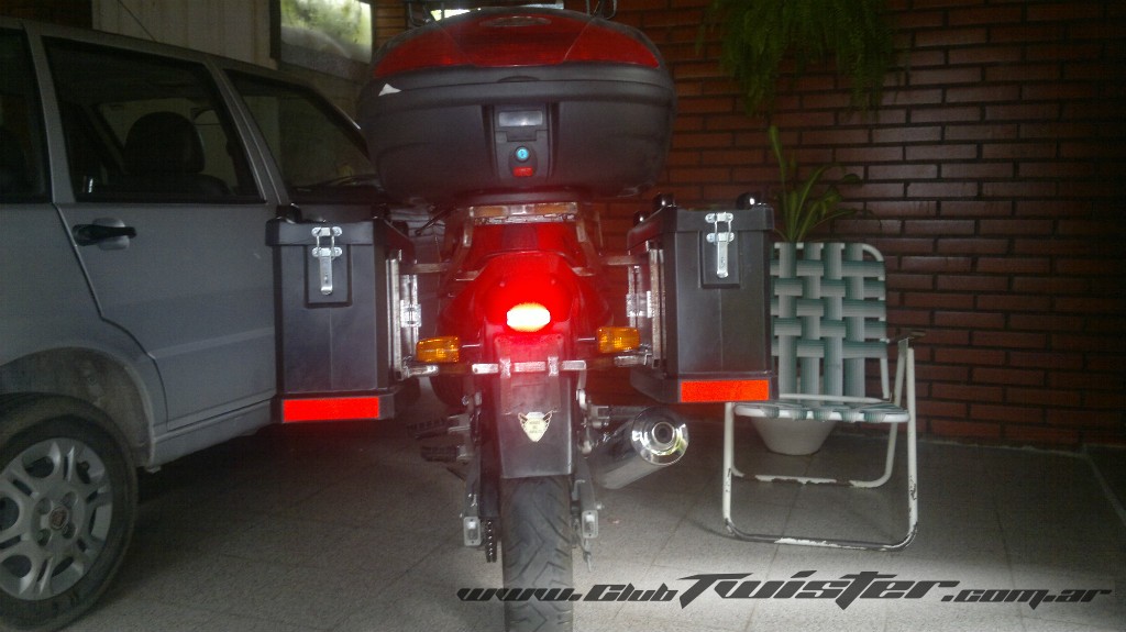

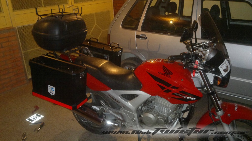

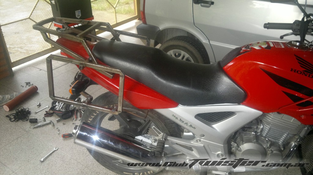

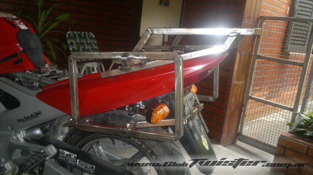

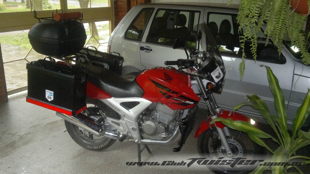

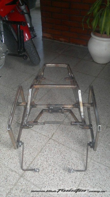

hola amigos aca les dejo unas fotos de las valijas que le coloque a mi rutera. si bien al principio me parecian un poco grandes,una ves colocadas creo que quedaron muy bvien,x lo menos a mi me gustan y son de mucha utilidad sobre todo para mi que viajo casi siempre solo.. Tambien les dejo unas fotos de las adaptaciones que tuve que hacer para la colocacion. El portaequiajes y el porta valijas son caseros los fabrique con tubo estructural de 15 x 20.. bueno espero queles guste y les sirva de algo. un abrazo y buenas rutas

Hola Javier! Excelentes valijas te mandaste!! :sorpresa :guiño Te digo que los twisteros estan buscando por todos lados algo que calze perfecto a la maquina, y vos lo hiciste tal cual! No se ve que toque en el escape ni en ningun plastico, tremendo laburo hiciste :bien Cuanto te demoro hacerlo?
Estaria bueno que te armes un post en los Tutoriales, el paso a paso de como lo lograste, que materiales usaste, medidas, maquinas necesarias, y cuanto te costo! Para que el proximo que quiera (si vos nos permitis) pueda copiarte el diseño e intentar hacer sus propias valijas :D O tomaste algun laburo del foro??
Espectaculares :bien Una vez mas felicitaciones, tienen excelente terminaciones, y solidas, no parecen ser pesadas ademas para la moto! :contento Lo que te diria que limes o coloques algun plastico por encima, sobre las asperezas de cada vertice del metal del soporte, ya que podrian dañar alguna tela, o cortarte accidentalmente con esos caños!! ASi que mucho ojo, si quedan abiertos, aparte para darle mas terminacion, con algun tapon de goma o plastico!!tipo "pata de la silla" Y ademas, te recomiendo extraerlo, y pintarlo de color negro, o algun color que sea para la interperie, y no permita que se oxide o degrade, mas para la proteccion del metal entre otras cosas. :alivio
Luego contanos como los sentiste en el viaje a esas valijas!! Listas para una travesia :bien Saludos desde Cordoba,Naty

Holaa natu gracias.. bueno elpost lo voy a armar lo que pasa que es reciente. mira lo arme este finde largo y te cuento que recien hace minuitos lo termibne depintar color negro obvio. la estructura completa no pesa ni 5 kg y es bien reforzado x lo menos mucho mas de lo que se consigue x ahi y el costo ami me salio nada xq lo ise con retazos de tubos que tenia enmi casa. medidas no tengo xq lo fui haciendo a ojo soldando y cortando.. cuendo este listo voy a subir una foto de como queda terminado.. un abrazo y buenas rutas..

gracias mario la verdad tienen mucho espacio. yo tenia unas aalforjas ridecraft eran muy lindas y muy buenas pero un dia en una parada me metieron mano y se llevaron algunas cosas asi que me desidi x las valijas y busque algo como para que entre todo y no tener que llevar nada suelto. asta la carpa cabe ahi. ahora con candado es algo mas seguro

Hola jorge muchas gracias. mira no recuerdo bien pero creo que son de 35 lt. si entras en mercado libre fijate que hay dos modelos. yo elegi las mas chicas con visagra y portacandado xq hay otras opciones.. cualquier cosa consulta estoy a tu dispocicion.. un abrazo y buenas rutas..

hola karbu como estas.. estas son compradas. las consigui en mercado libre son plasticas del mismo material de los baules.. te cuento que me habia fabricado unas con gabinetes de pc pero se me hacian un poco pesadas asi que me desidi x estas y las otras se las regale a un amigo. tuve que fabricar toda la estructura xq x aca no se consigue nada y creo que quedo bastante bien. ya no veo la ora que lleguen las vacaciones jajaja.. un abrazo...
