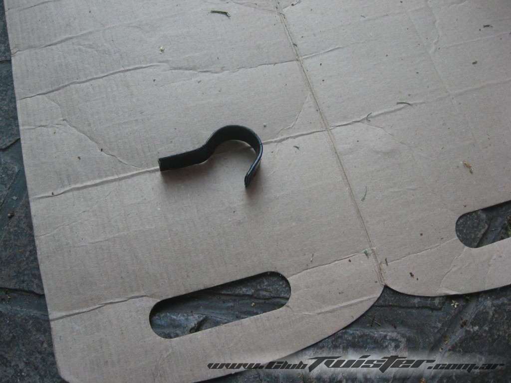

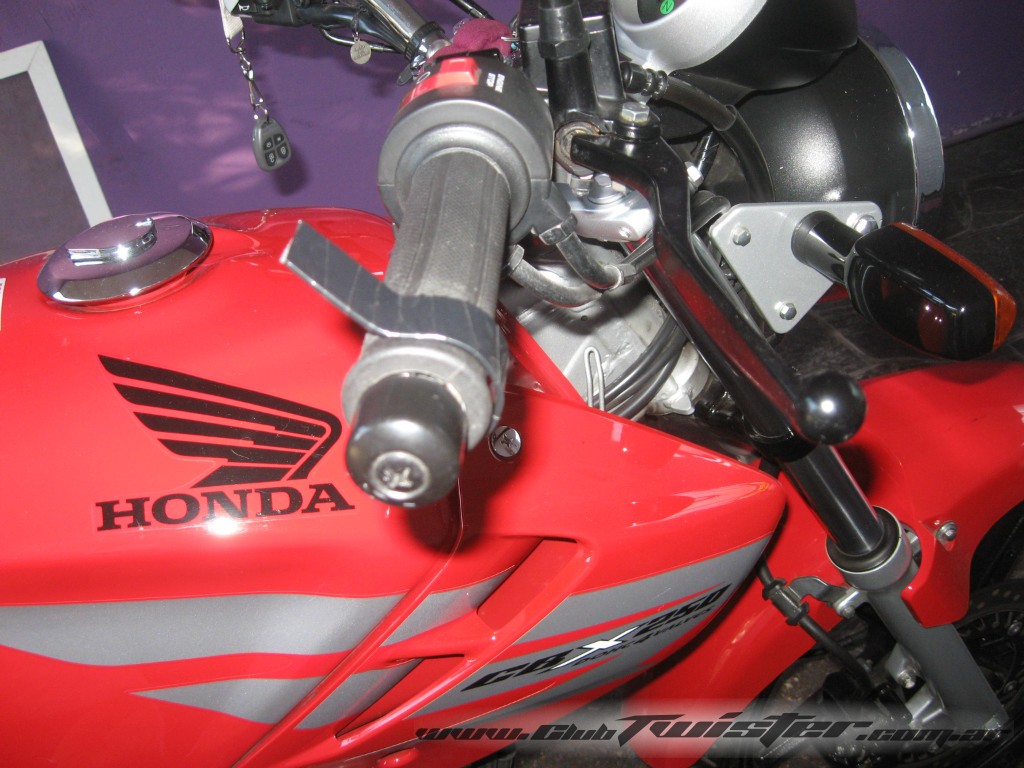

Notapor grf1970 » 02 Ene 2015, 19:31
Seguro que alguno ya lo tiene, pero por ahi le puede servir para alguien
Esta hecho con una abrazadera media omega de una pulgada

Notapor amaliovilla » 02 Ene 2015, 20:49
Es para apoyar la mano nomas, no? Pregunto porque vi unos que podés soltar el manubrio y el puño no gira.

Notapor grf1970 » 02 Ene 2015, 23:08
Si es para apoyar la mano, o sea el acelerador queda libre, no hay riesgo de querer desacelerar y no poder

Notapor Leo-rx » 03 Ene 2015, 16:51
grf1970 escribió:Seguro que alguno ya lo tiene, pero por ahi le puede servir para alguien
Asistente de acelerador casero
Aaaaaaahhhh .... muy bueno!!!!! me gustó la iniciativa.... nada como "fatto in casa"!!!!!! :bien :bien :bien
