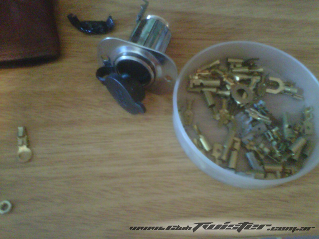

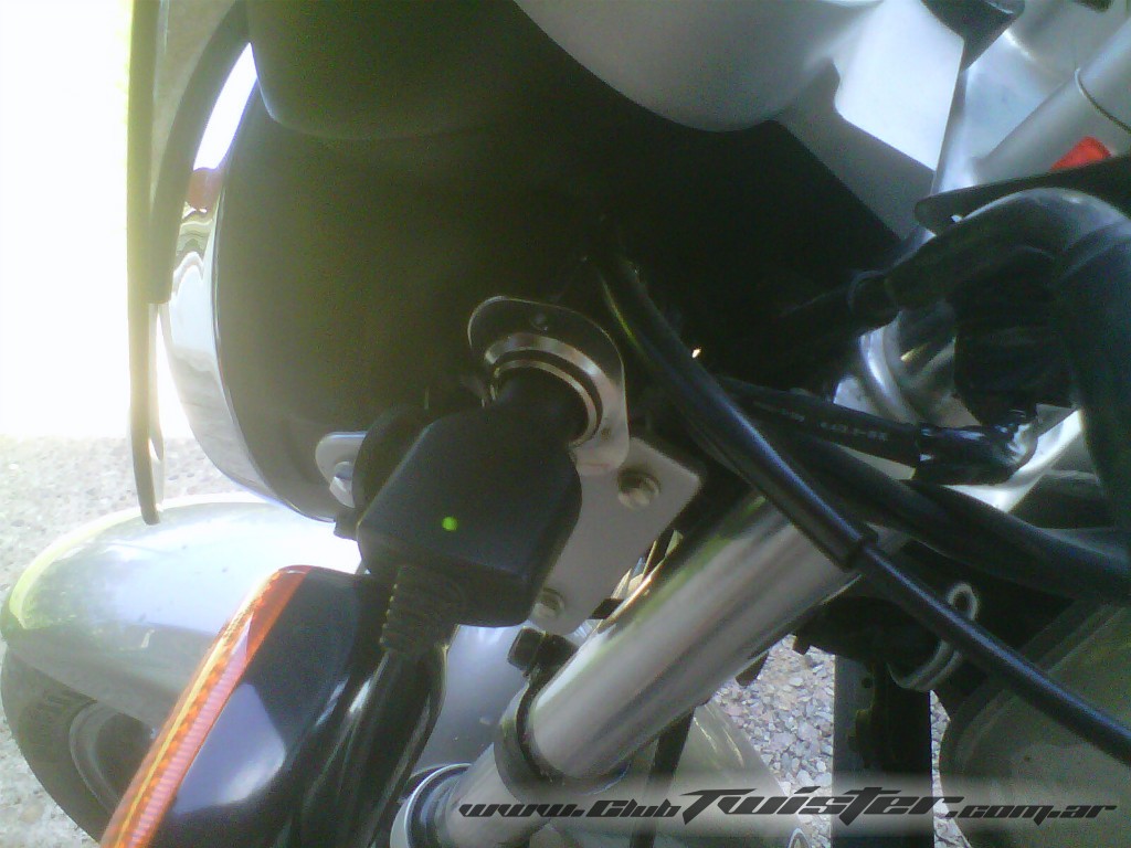

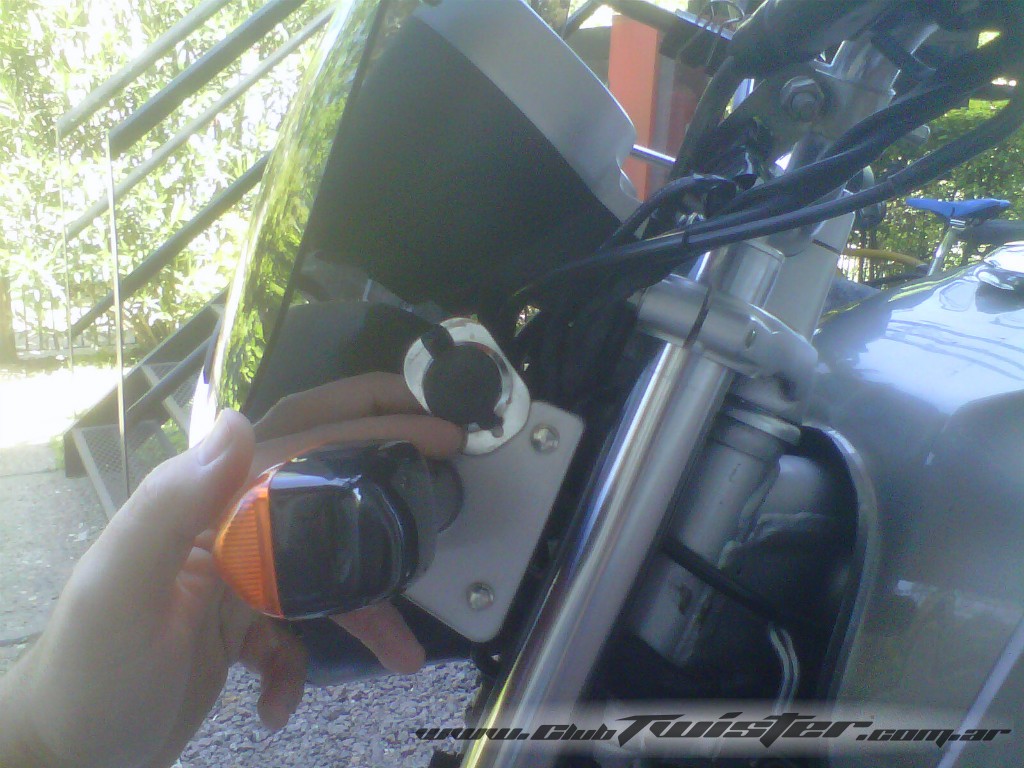

Hola gente!! yo como la mayoría le instale un gps a la moto y con ello la necesidad de cargarlo constantemente y de manera cómoda. acá les envió un par de fotos, aunque no fueron sacadas para subirlas, o sea que no son muy explicativas, por ahí sirvan... a lo que hay que animarse, por lo menos del modo que yo la instale, es a agujerear el soporte del faro. bueno, ahi van las fotos. espero les sirva y cualquier cosa, consulten!!!
El toma se consigue en casi cualquier lado, tiene tapa para el agua.
El cable, yo use el de una radio vieja jajaja... con terminales directamente a la batería. y un fusible aéreo de por medio.
Un abrazo y buenas rutas!!!

Tuve que ver 2 motos que se les descargaba constantemente la batería y encontré que en las 2 habían puesta tomas de 12v directamente a la batería, lo cual solucioné con un interruptor en el cableado para ellos poder poner "On/off" el circuito, cuidado de no tener ese tipo de problemas. Es un buen accesorio! Saludos!

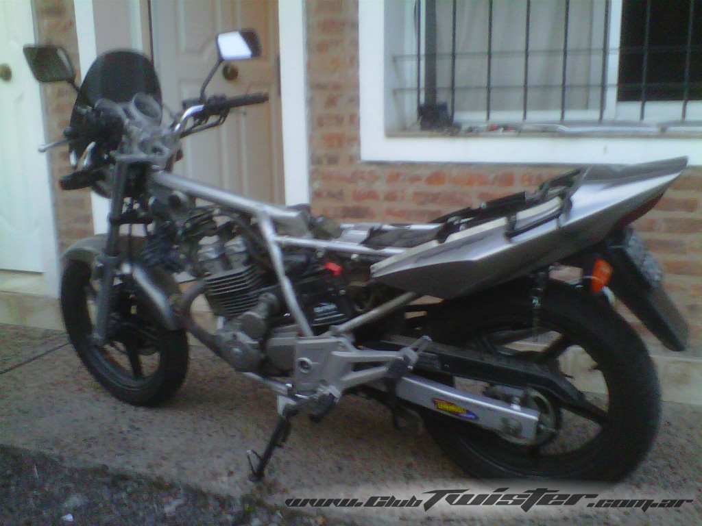

En mi moto queda así:
Con el tema del consumo por más que no esté nada conectado... en teoría no debería haber fugas por ningún lado. Yo lo tengo hace 2 meses maso y nungún drama.
