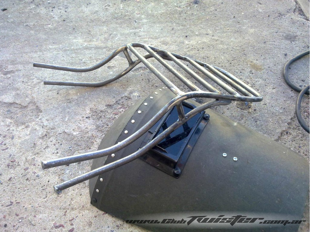

PRIMERO:
- Tomar medidas del ancho y largo deseado de la parrilla. (Yo la hice de 23cm de largo por 16cm en la parte final)
SEGUNDO:
- Corte un trozo de 1.20 mts. del hierro redondo.
Tercero:
- Con ayuda de dos caños redondos que tenia dando vueltas, los usé para hacer palanca y darle forma de "U" al pedazo cortado. Es decir, Te tiene que quedar una U cuyo dos lados paralelos tengan aprox 50cm y el otro lado de 20 /18cm. (Este lado es el que va a quedar como extremo final del soporte.
CUARTO:
- Abrir la U a mano para poder medir cuando de ancho necesito para que vaya tomando la medida final del ancho de la moto.
QUINTO:
- Cortar un pedazo de redondo y soldarlo asi nos queda una "A".
(Yo aca me apure al pedo y como estaba copado con el sistema casero de doblado, entré a darle formas al hierro).

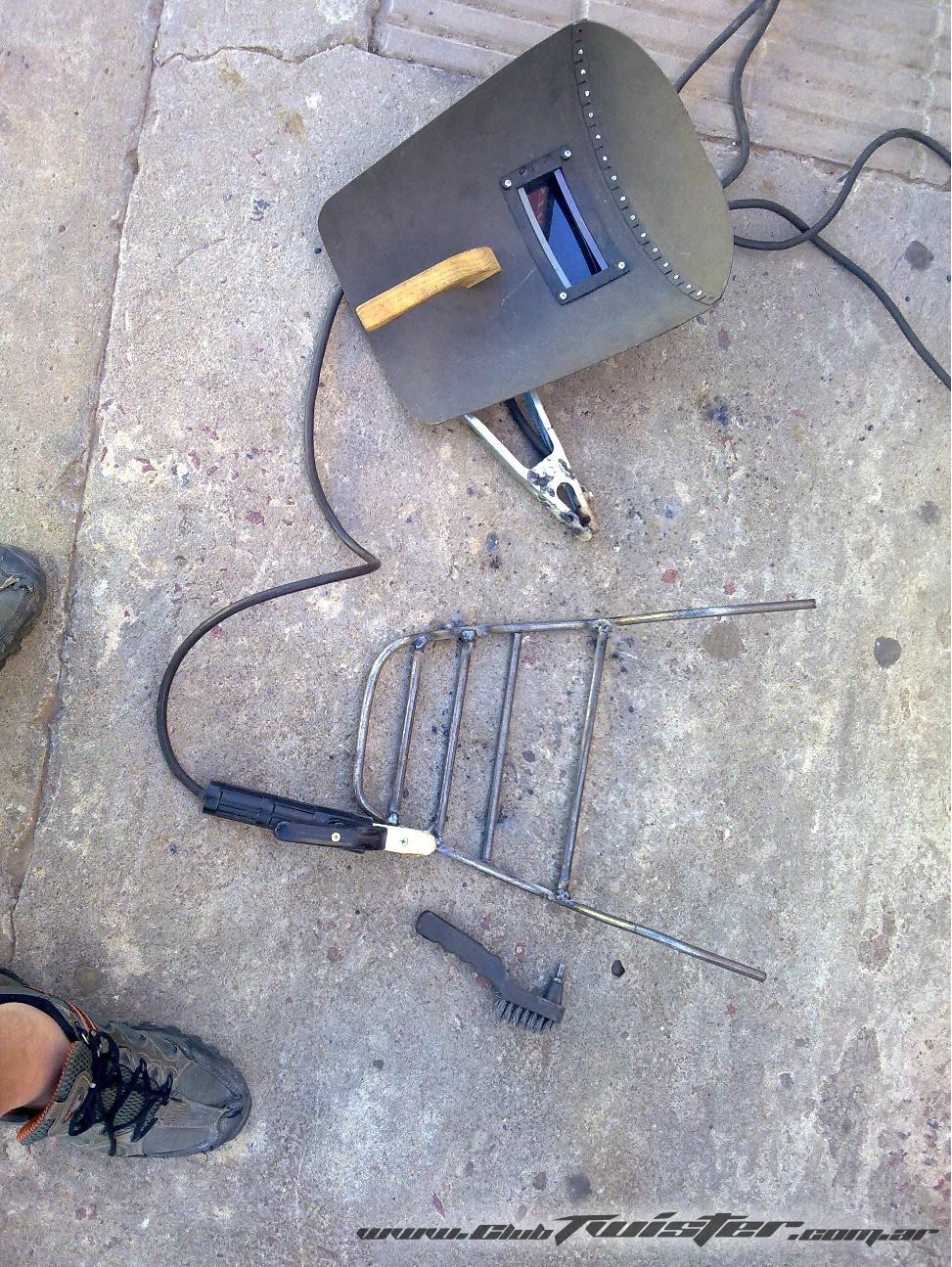

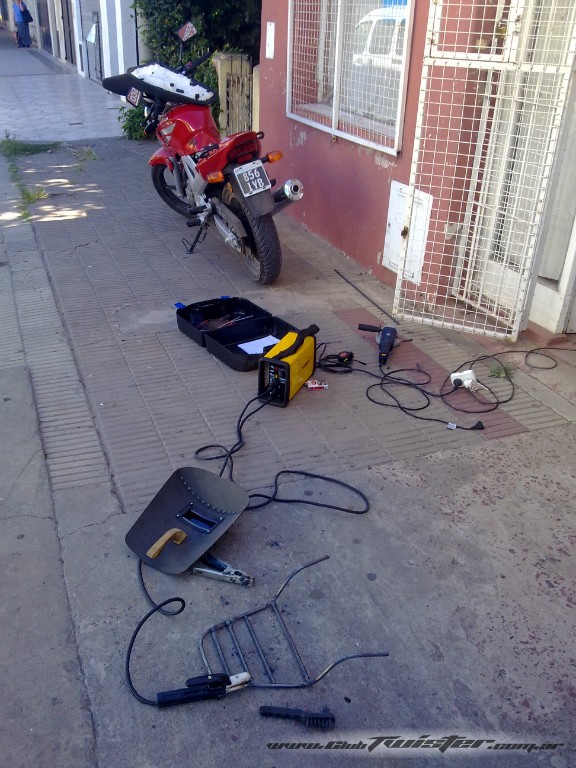

SEXTO:
- Estimar cuantos travesaños queremos e ir cortandolos para ponerlos.
Soporte Parrilla Por   Registrate para verla sin restricciones.
(Taller callejero en acción)
(Acá va tomando formita..)

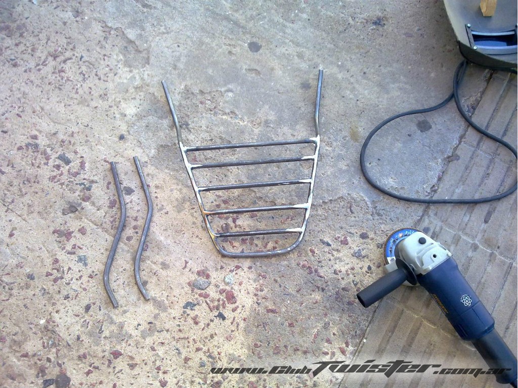

SEPTIMO:
- Del redondo que nos quedó, cortar dos pedazos de 35 / 36cm de largo más o menos. Estos van a ser una segunda pata de cada lado para que cuando soldemos finalmente el soporte a las manijas, no trabaje una sola soldadura sino dos por lado.

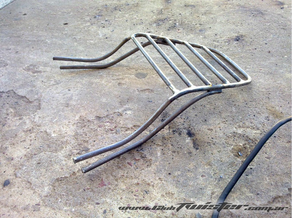

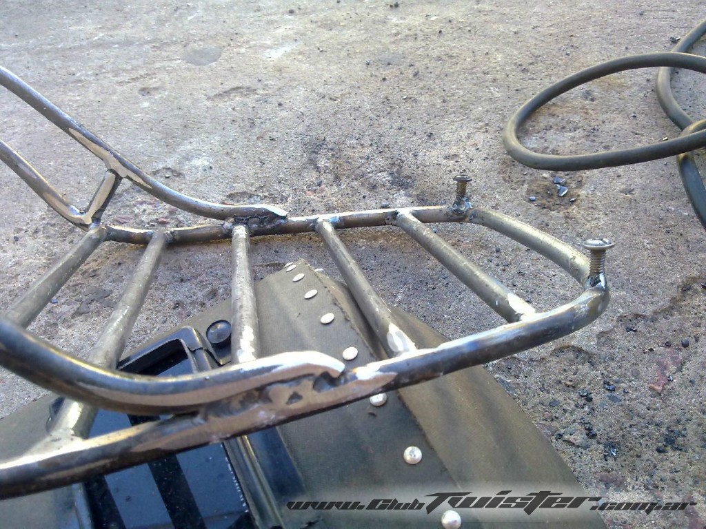

OCTAVO:
- Darle forma y soldarlas. Yo la hice llegar hasta la mitad de la parrilla. Ir hasta el final es al pedo.

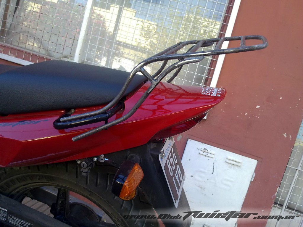

NOVENO:
- Presentar sobre la moto a ver como vamos....
Acá recorde un comentario de Nico de Mercedes que en el cuento nos mostró una parrilla que el compró he hizo modificar para elevarla para que cuando este cargada no le toque el colin. Así que le torcí un poco mas las patas para que quede más alta.
DECIMO (El chiche):
- Le soldé dos tornillo para poder anclar los ganchos de los elásticos.
Me faltaría pintarla y soldarla definitivamente a las agarraderas asi que eso queda para la próxima.

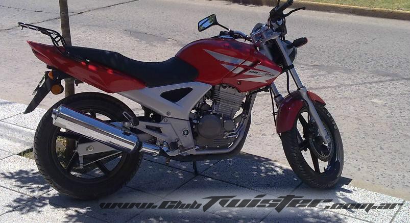

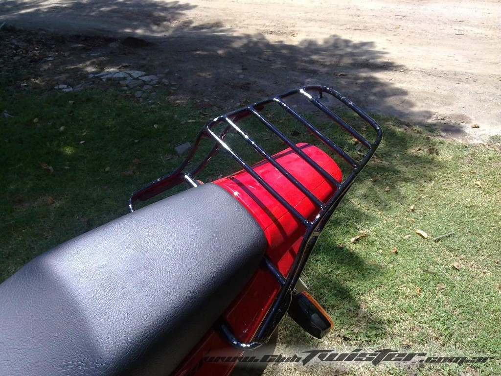

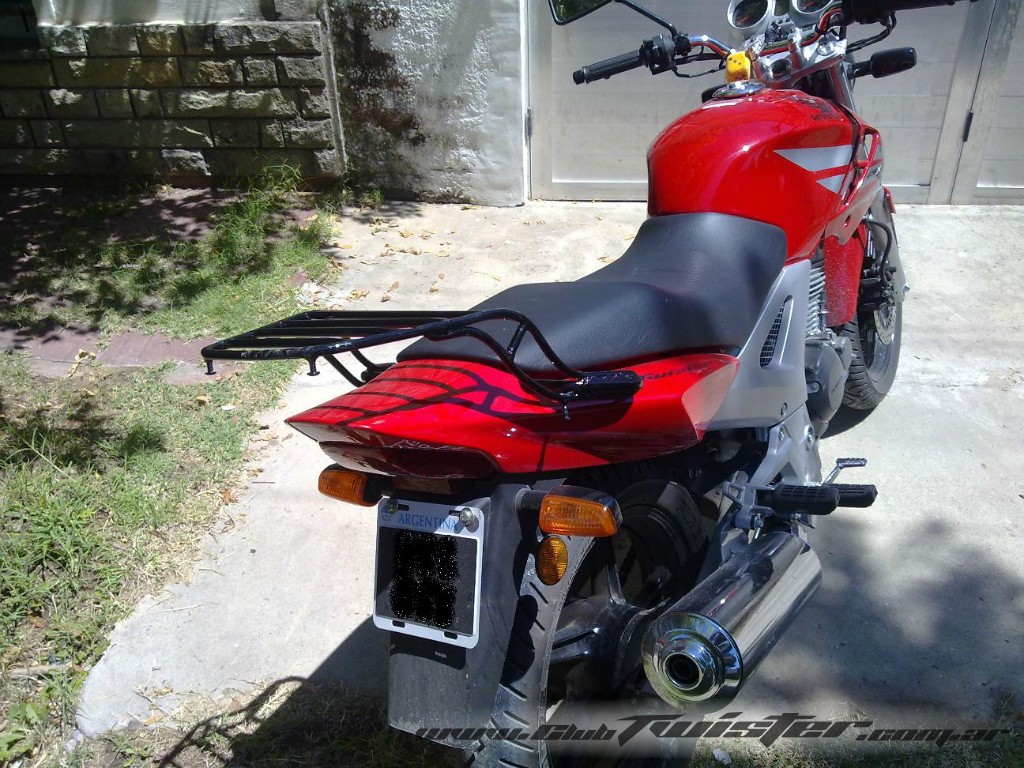

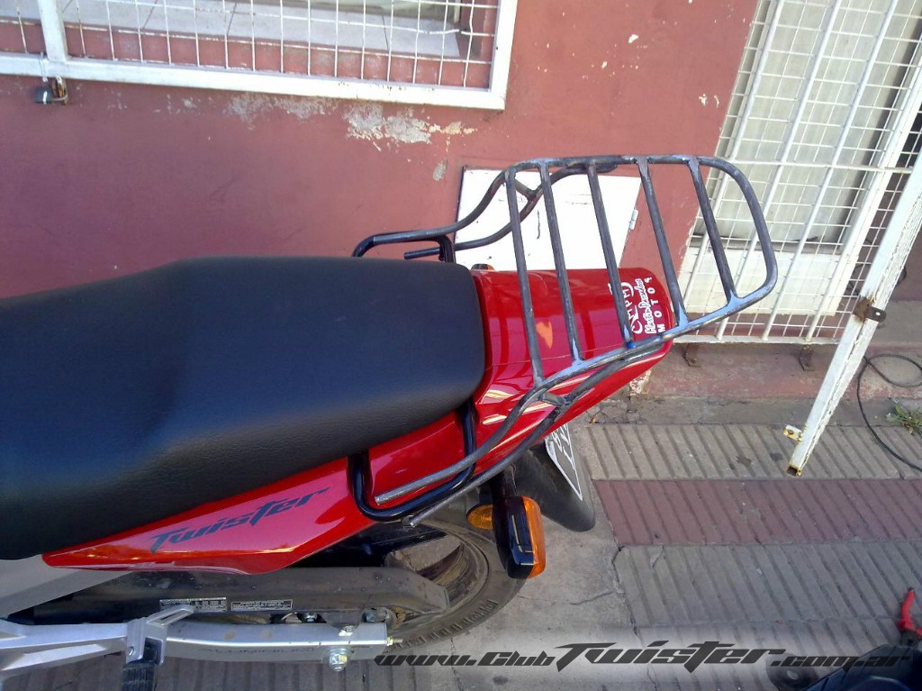

Notapor MorganPatapalo » 13 Feb 2013, 07:45
ACTUALIZACION:
Bue, soldada al soporte que trae la Twister más una mano de pintura epoxi negra en aerosol quedó así:
