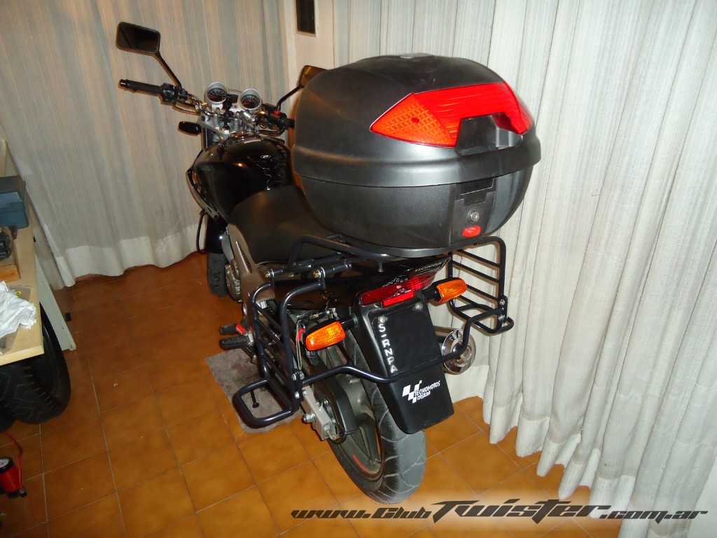

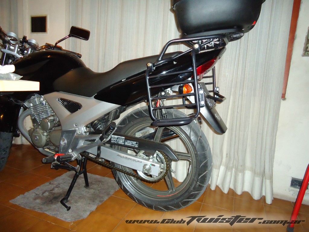

Hace poco tiempo compre unas alforjas en Rosario, marca Spesura, son amplias con correas y los patines plasticos para tensarlas (no salieron caras, de hecho, ya estan vendidas), el tema es ... no tenia parrilla lateral ni viajo con compañia como para que la alforja quede firme, la cargue y no habia forma o se iba adelante, atras o rayaba los laterales, listo, viaje con bolso atado delante del baul, hinchado las pelotas porque tener que atar y tensar y con la red es bastante denso.
Inverti y le hice hace soldar la buloneria al portaequipaje para poder usar la alforja, me encuentro con que la distancia que hay entre correa y correa es superior al ancho de la parrilla, teniendo que pasar una corra sobre el colin y otro sobre el asiento, pero fuera de eso, los cordones que trae para atar a la parrilla no es lo mas comodo ni lo mas seguro (por eso las vendi)

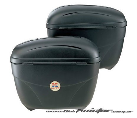

Fue a amor a primera vista :contento y fue desamor a los 2 minutos :llorar cuando me comenta que el anclaje que usan esos baules son especificos para cada moto, no traen una bandeja como las de los baules superiores que se atornllan a la parrilla y queda firme, o se hacen hacer o se compran aparte (de 700 a 800 pesos) ... si la tuviese la atornillo a la parrilla lateral y listo ... pero no ...

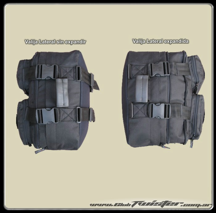

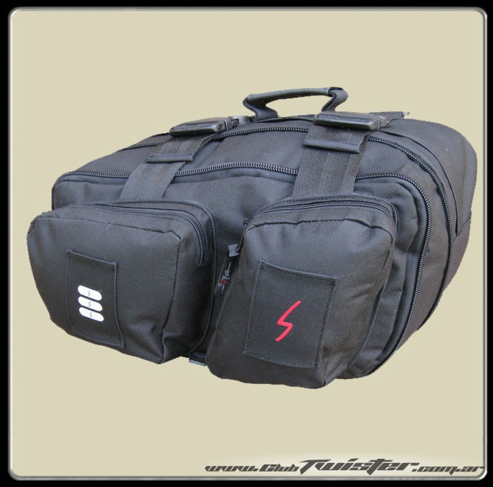

Despues vi unas alforjas, que serian estas, pero en otro modelo, son un poco mas redondas, que vienen con un plastico interior y queda armada, algo rigida ... similares a las de luisf110.
Que le pongoooooooo?!! (Alforja - Baul)   Registrate para verla sin restricciones.
Esta tiene un espacio de 20/21 litros c/u, suficiente para llevar ropa que es lo unico que quiero, para herramientas y otras cosas esta el baul y tambien vi la misma pero en vertical pero con un espacio de 9 litros, no se si entran 2 pares de zapatillas ...

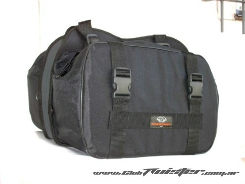

El tema de las alforjas y los baúles como sucede también con los tipos de aceites, parece un Boca-River de nunca acabar. Hay amantes y detractores de unas y otros por igual. Te voy contar mi experiencia y opinión: Desde hace unos años, tengo unas alforjas Kappa italianas de 21l. que se expanden a 29 litros cada una y que he usado en infinidad de viajes y están impecables. Tienen una funda impermeable que, en caso de lluvia, funciona a la perfección. En caso de caida, por ejemplo, amortiguan el golpe, no te lastiman y quedan intactas (tengo la experiencia). Estas son caras (más o menos dos lucas) y difíciles de conseguír.
Las alforjas que mostrás en la foto son nacionales y muy económicas y dan muy buen resultado pero si llueve les filtra el agua y, además, tienen una base de cartón que al mojarse se destruye. Sé que hay gente que les ha sustituído esa base por otro material y listo.
Por último, los baúles Kappa de 21 litros que vos posteaste, a pesar de que no son grandes, pienso que le van muy bien a la Twister.

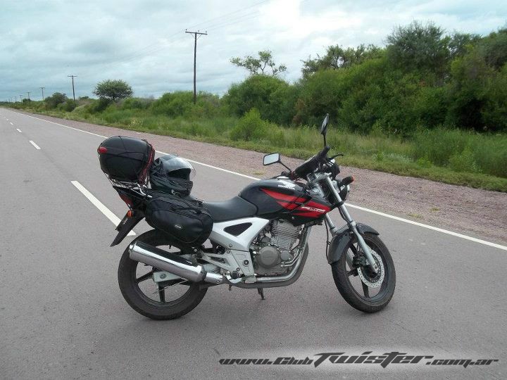

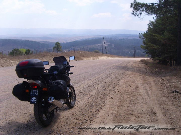

en lo persoanal las alforjas rider craft me salieon barbaras..o sea...tienen muchos viajes(son las mismas que las de la foto)meto todo en una bolsa de nylon pos si llueve y nunca un drama.,...sobre todo porque hoy deben andar en los 250 pesos y no me da para gastar fortunas mas sabiendo que puedo llevar lo mismo...solo es cuentio estetica y de bolsillo creo yo..lo que suelo hacer...ya que no tengo parrilla como la tuya...la que tengo la hice yo y es mas simple.....muuuuuuucho mas simple....le pongo dos precintos plasticos y no la mueve nadie de su lugar...cuando llego a destino los corto con la cortapluma y listo.....solo tener la precuacion de llevar algunos precintos de mas...que no ocupan lugar y siempre te sacan del paso...en lo personal los baules como pusiste en la foto son hermosos.le quedan re lindos...pero para mi parecer son un poco de chiste en mi caso..o sea..mas que el mate..un termo y tres cositas mas no entra!!para un viajesito no me sirven...te dejo unas fotos....con alforjas y con la "parrilla" caserita...asi viajo siempre!!!espero te sirva!un abrazo!
Que le pongoooooooo?!! (Alforja - Baul)   Registrate para verla sin restricciones. Que le pongoooooooo?!! (Alforja - Baul)   Registrate para verla sin restricciones. Que le pongoooooooo?!! (Alforja - Baul)   Registrate para verla sin restricciones.

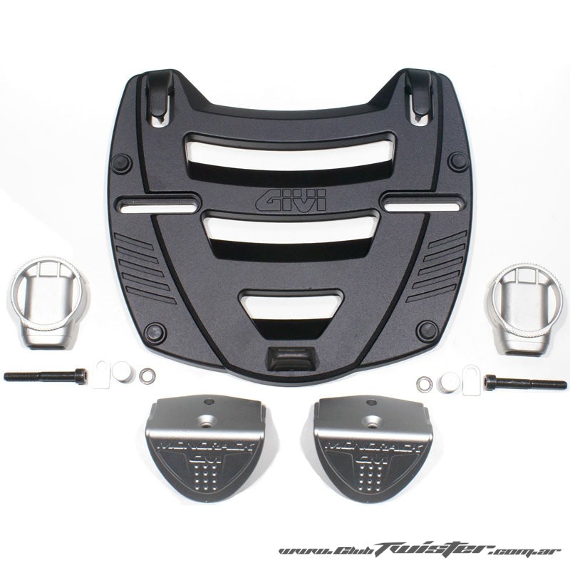

Esos baules kappa para la Twister van bárbaros. Fijate si podes hacer algo para adaptarlos a tu portaequipaje. Es cierto que no traen base pero capaz podes conseguir alguna base Monokey como la de la foto

Kapitan escribió:Esos baules kappa para la Twister van bárbaros. Fijate si podes hacer algo para adaptarlos a tu portaequipaje. Es cierto que no traen base pero capaz podes conseguir alguna base Monokey como la de la foto
Estuve buscando la bandeja esa pero nadie la vende suelta, si al menos tuviese los planos con la medida, la hago similar a la bandeja del topcase y la sostengo con algun riel en la parte trasera.

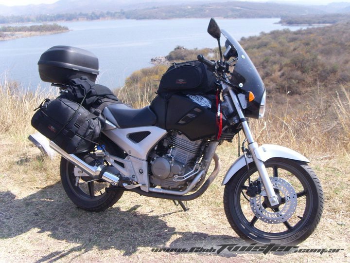

Notapor andres_p » 15 Ago 2012, 14:21

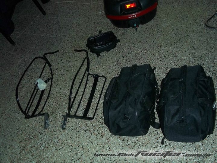

hola fede esas alforjas q publicast al ultimo estan buenas, ahora el tema de atarlas por separado yo creo q seria muy pesado para cada porta alforja lateral y sobretodo para la parrilla, porq segun tu diseño todo el peso cargas sobre esta, la idea de las tiras q unen las dos alforjas es para q el peso apoye sobre el asiento.
yo me hice un porta alforja lateral q apoyan en un punto de la parrila y el otro en la parte superior donde va agarrado el pedalin del acompañante, mis alforjas son chicas http://articulo.mercadolibre.com.ar/MLA ... ortiva-_JM pero las cargue al maximo y con mucho peso porq en ellas lleva herramientas aceites, andaron bastante bien
yo al menos nunca intente de atarlas por separado, la verdad q no me parecia por el motivo q te expliq mas arriba, suerte, comentame tu experiencia
este porta alforja lo tengo q modificar llevarlo mas atras porq a mi panda seguro q le va a molestar en el tobillo

por lo reforzado que se ve el portaequipaje yo no creo que tengas problema en atarlas individualmente
