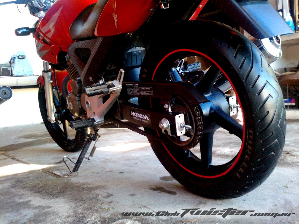

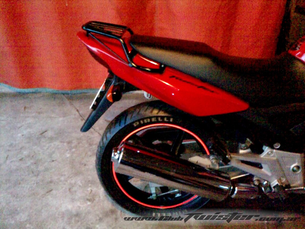

A falta de accesorios, no quedo otra que usar mis humildes habilidades como soldador. Este es el resultado:

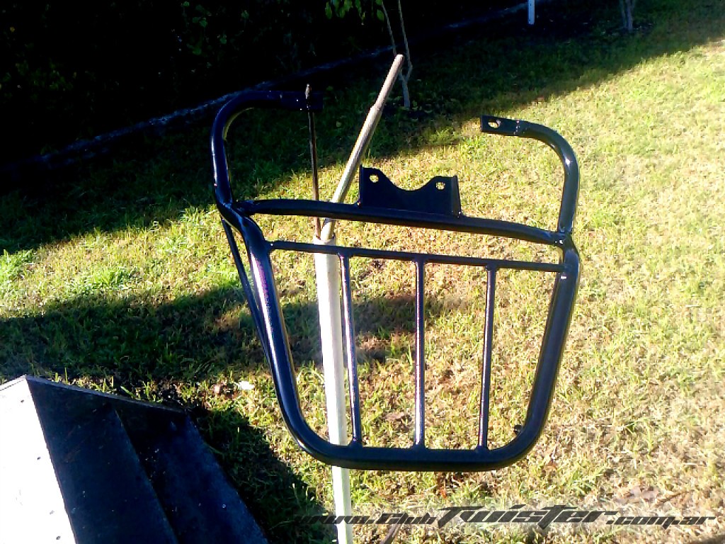

El portaequipaje lo tenia en el CG. Lo modifique a medida y así quedo:

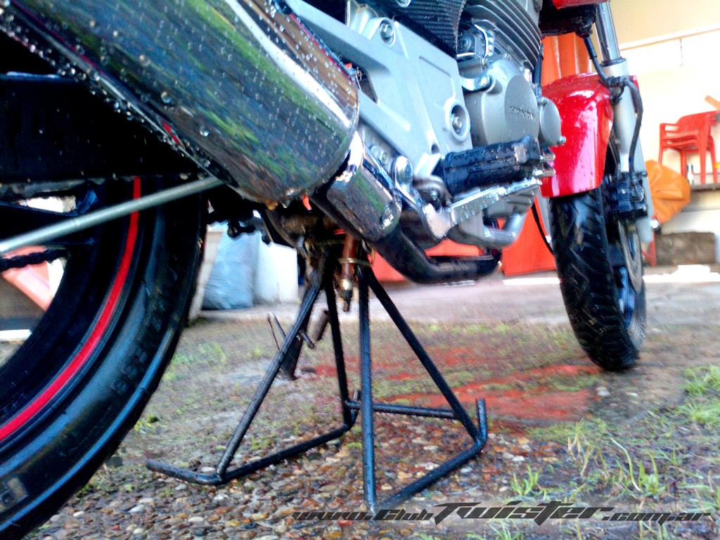

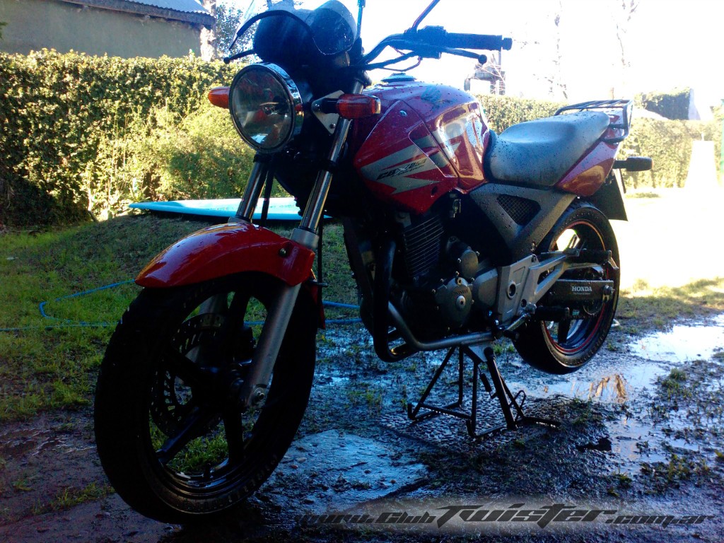

Gracias a ja-vi (juan), que subió las medidas del caballete que el fabrico. Así quedo el mio:
Caballete y portaequipaje artesanales   Registrate para verla sin restricciones. Caballete y portaequipaje artesanales   Registrate para verla sin restricciones. Caballete y portaequipaje artesanales   Registrate para verla sin restricciones.

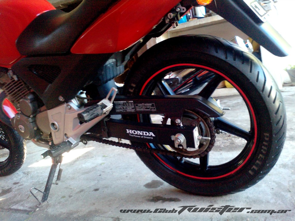

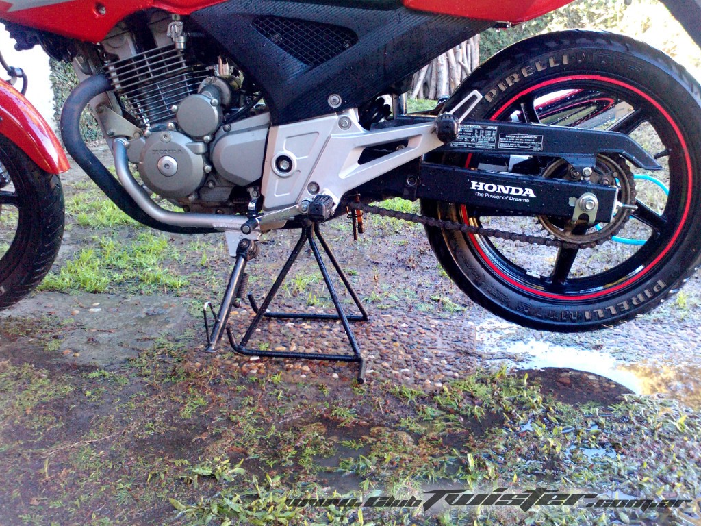

Con la rueda de atrás levantada pude lavar bien debajo del colín y ademas ajustar fácilmente la cadena.
Costo total del protaequipaje mas el caballete: $100 :bien

Notapor Crazycar » 09 Jul 2012, 01:44
muy bueno!!! pero en las ultimas dos fotos....no veo el caballete!!!!!!

Notapor leotw » 09 Jul 2012, 13:43
Crazycar escribió:muy bueno!!! pero en las ultimas dos fotos....no veo el caballete!!!!!!
jaja claro que no julio, pasa que quería mostrar como quedo de limpia. Ya que es la primera vez que la pude lavar bien debajo del colin, y ajustar la cadena sin putear y sin usar el gato del auto :bien

Notapor Horedu » 09 Jul 2012, 17:29
Muy buen trabajo , muy prolijo... :)
te felicito!!! :bien
Pd.: Ojo con la silicona en las cubiertas..... puede ser peligroso.

Notapor alchemyst » 10 Jul 2012, 15:20
Porque brilla tanto el dibujo de las cubiertas? les estás poniendo silicona o algún producto?... ojo con esto, te vas a matar...

Notapor leotw » 10 Jul 2012, 15:44
alchemyst escribió:Porque brilla tanto el dibujo de las cubiertas? les estás poniendo silicona o algún producto?... ojo con esto, te vas a matar...
La colorada te quedó muy linda ;)
Salu2
en las fotos tenia silicona pero ahora le mando cera negra, no derrapa, queda bien y dura mas tiempo.
