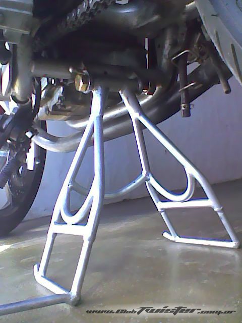

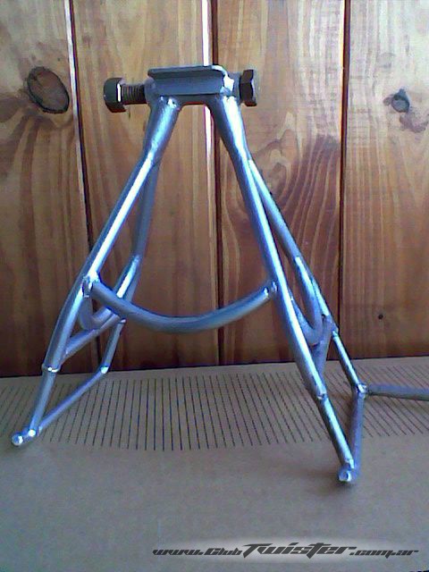

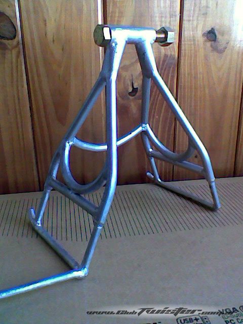

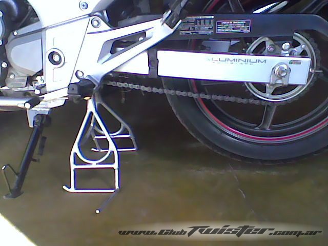

Hola gente del Club:

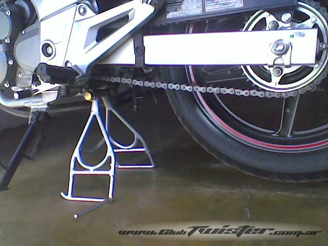

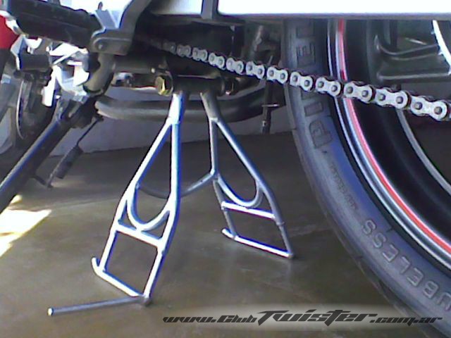

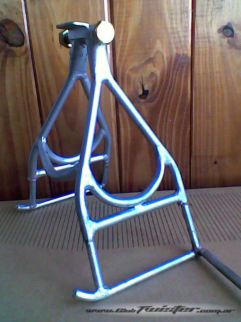

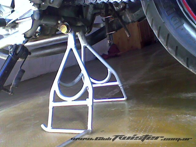

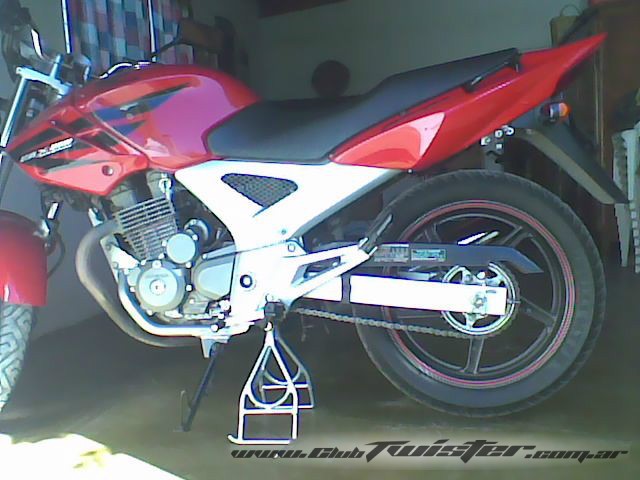

Después de andar un tiempo pensando en que hacer "si poner o no poner el caballete central" y con el agravante que e mi pueblo no lo conseguía, me decidí, tome papel y lápiz y me puse a dibujar mi propio caballete, con el boceto en mano me dirigí al taller de un herrero amigo y nos pusimos a trabajar, y aquí esta el resultado, espero que les guste.
Saludos.
JUAN :twistero

Notapor parabellumantonio » 20 Abr 2012, 00:15
Interesante estructura.
Pero es solo para darle mantenimiento verdad?
o acaso se lo dejas puesto?

Notapor ja-vi » 20 Abr 2012, 00:35
parabellumantonio escribió:Interesante estructura.
Hola amigo, es solamente para mantenimiento y lavado, realmente muy cómoda, segura y fácil de colocar.

Notapor castor666 » 20 Abr 2012, 12:29
Como amigaso .
La verdad que felicitaciones por el caballete :bien :bien :aplauso :aplauso :aplauso muy bueno e interesante , lei porhay que solo lo usas para mantenimiento . Por loque se ve en las fotos deve de resultar muy utilpara estirar la cadena o lavar la moto , y demas menesteres que se tengan que hacer en la parte tracera de la moto .
Nuevamante felicitaciones :aplauso :aplauso :aplauso . Y aver cuando comensamos con la producion en masa para la venta jajaja !!!
Un cordial abrazo

Notapor ElPela22 » 20 Abr 2012, 21:11
Muy buen trabajo, quedó muy práctico. Gracias por compartir.

Notapor fedeloc » 23 Abr 2012, 17:17

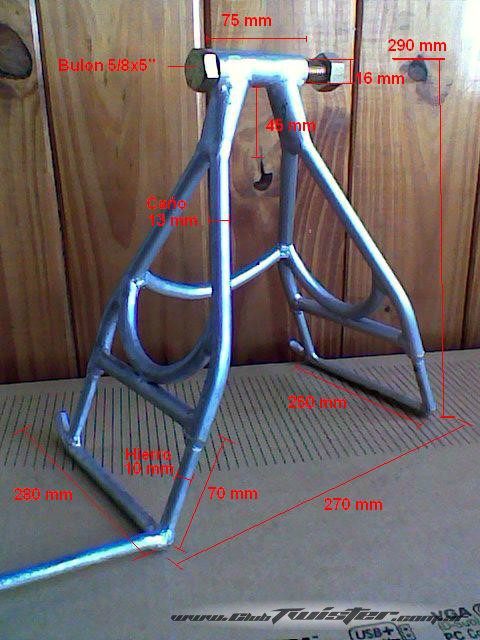

Hola Juan te Felicito por tu idea quedo muy bien :aplauso , aparte siempre es un tema cuando hay que acerle mantenimiento a la moto por lo que pesa no es para alsarla nomas .
esta muy bien pensado y ya que lo tenes echo si podes , podrias publicar las medidas (ancho, largo, bulon, etc ) datos utilez para su reproducion y tambien los derechos de copia :idea y si le encontraste algun detalle para modificar , por que me gustaria hacer lo mismo que vos , para tener un buen apoyo de la moto , ya que se me complica colocandole troncos abajo para sostener la moto , jajaja :pregunta
Bueno saludos y garcias por le aporte

Notapor leotw » 23 Abr 2012, 17:44
Muy bueno Juan, te quedo fantástico, tenes a mano las medidas para quienes queremos fabricarlo? abrazo

Notapor ja-vi » 24 Abr 2012, 23:55
Hola amigos, me alegro que les haya gustado mi invento, para todo el que lo quiera hacer acá les paso las medidas, espero que les sean útiles, en cuanto a los detalles a modificar que me preguntas fedeloc realmente no le encuentro ninguno, el caballete funciona de diez, sumamente practico y muy seguro.

Notapor fedeloc » 02 May 2012, 21:10
Juan muchas gracias :baile por tu pronta respuesta ahora ya se largo la copia en masa :demonio , jajajaj bueno te agradesco de nuevo :aplauso :dios y saludos desde el norte argentino.- :twistero.-
Y espero poder retribuirte el gesto.- :dios :fiesta

te quedo perfecto y muy seguro !!1 te felicito .. un 10!!!!!!!
