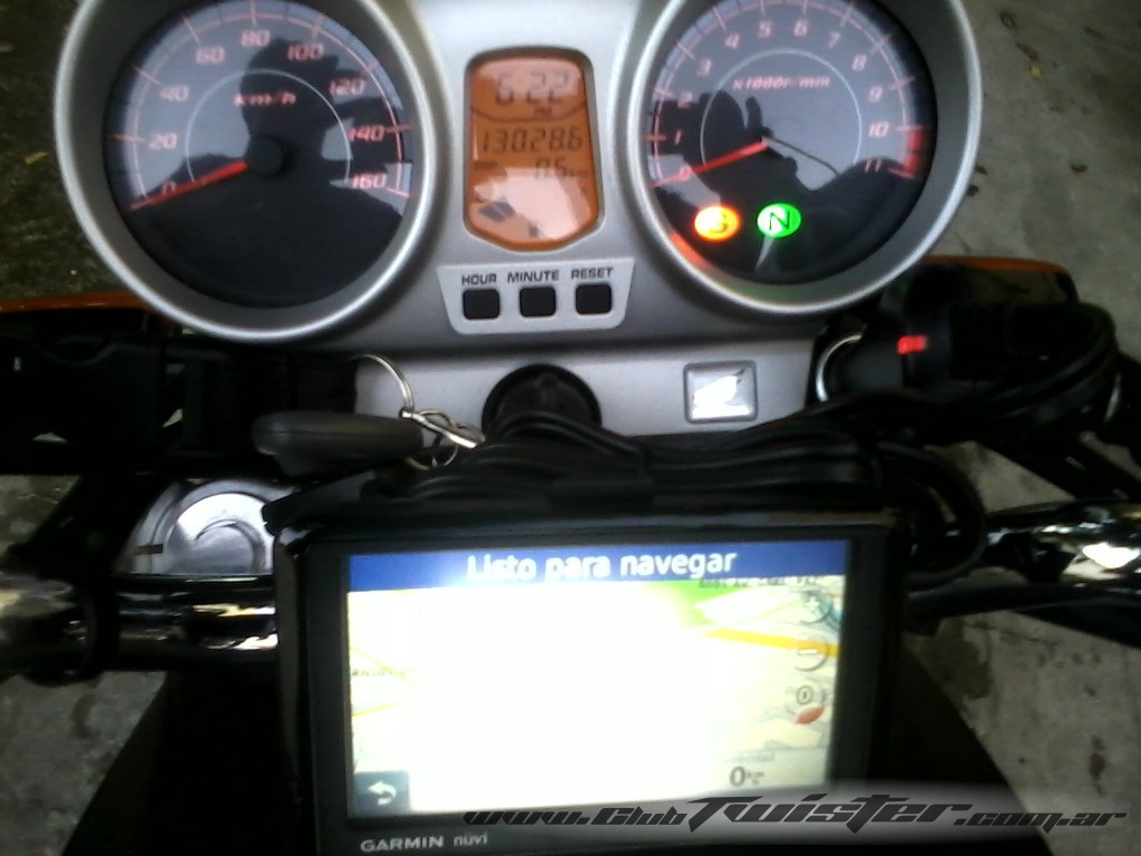

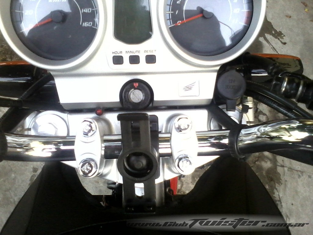

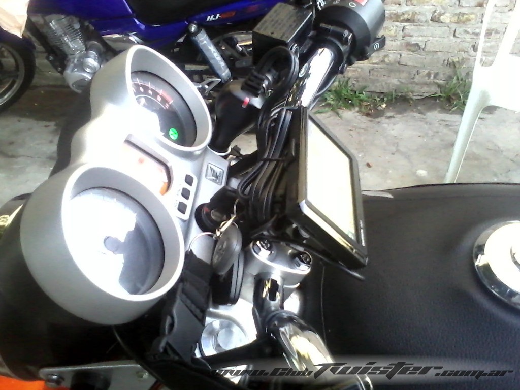

Hola Gente... Hoy estuve colocando la toma de 12v mas el soporte para el GPS y quería compartir unas fotos de como quedo en la colo... :bien
Soporte GPS $40 mangos Aca...http://articulo.mercadolibre.com.ar/MLA ... odelos-_JM
Toma 12v Universal con Tapa $16 mangos en casa de encendido automotor
Saludos y Buenas Rutas.... :twistero

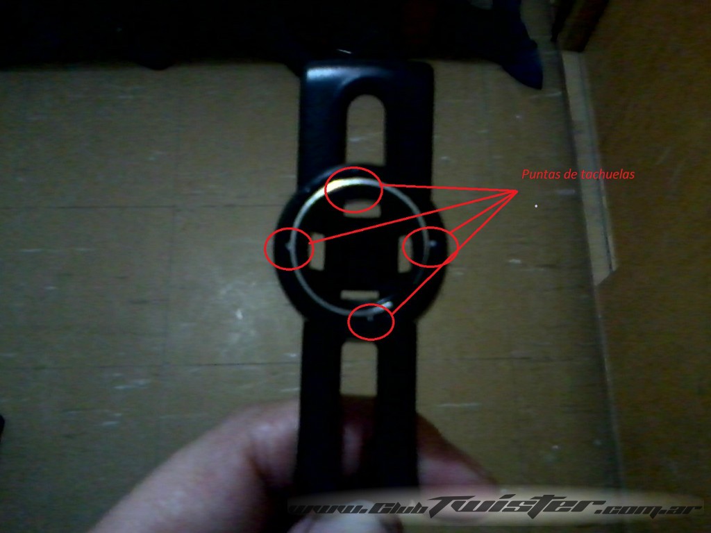

Interesante el soporte para el Garmin. Ya lo probaste andando con el GPS puesto, a ver si vibra o si va derecho?

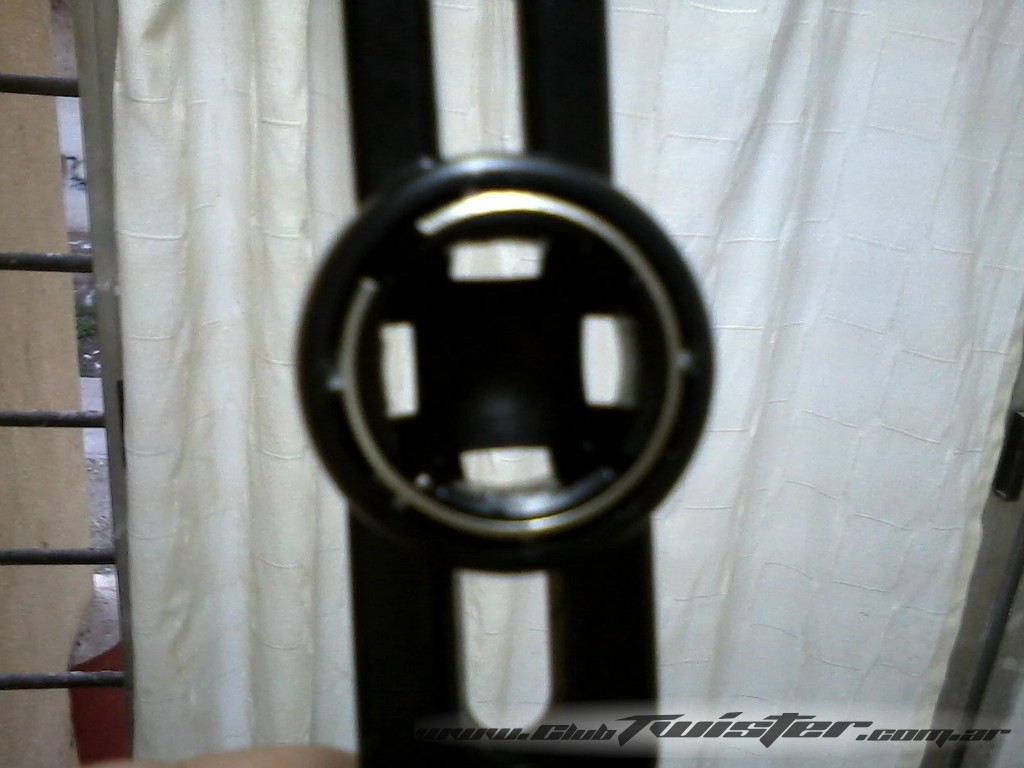

Hola tocayo..,lo probé y por ahora va todo perfecto no se sale ni nada, el soporte cundo te lo venden te recomiendan ponerle termocontraible en la bolita que entra en la camilla del GPS para que quede mas firme,pero yo hice otra cosa, le clave 4 puntitas al aro de la camilla para que lo achique y así entra mas a presión y no se mueve ni a palos ,aca te dejo una foto de la camilla Saludos y Buenas Rutas :twistero

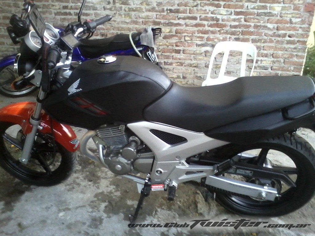

Esa funda para el tanque esta exelente. ¿Donde se consigue?

Hola gustavo la compre en Fas Motos Av.Lope de vega 2695 Cap. TEL. 4648-2149

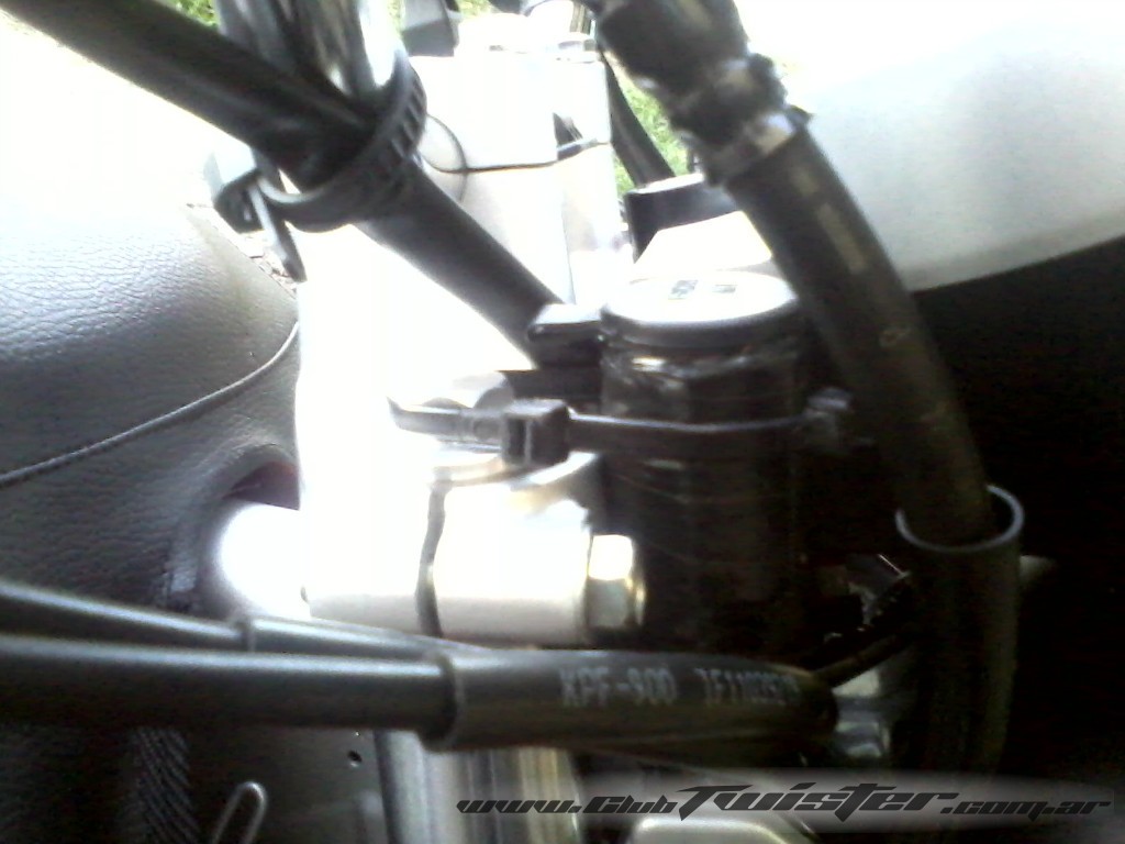

Hola! podras mostrar de donde sacaste la tension para el encendedor? Gracias. Muy linda moto.
mauricio_ruarte
Nombre: mauricio ruarte
Ubicación: san juan
Notapor galvan76 » 19 Abr 2012, 20:29
mauricio_ruarte escribió:Hola! podras mostrar de donde sacaste la tension para el encendedor? Gracias. Muy linda moto.
Hola.. La tension la saque de adentro del Aro de la Optica con un porta fusible al + y neutro directo...Saludos y Buenas Rutas :twistero :twistero

Muy bueno el ingenio argento de ponerle los suplementos para el aro de la cuna...
Yo tengo ese miedo de que se salga del soporte y se haga percha contra el pavimento...
