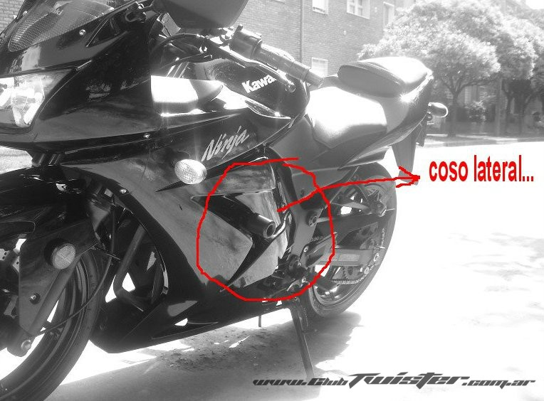

hola amigos, perdón por mi ignorancia, pero he visto varias veces estos "cosos laterales" en varias motos:
Cosos laterales   Registrate para verla sin restricciones.
Me gústa como quédan pero no se si le quedarán lindos al Twister.
Tampóco se como se llama este accesorio ni para que sirve (no se si es para levantarla o para evitar golpes)
¿como se pide?
donde se coloca?
cuanto cuesta?
Alguien lo usa?
alguien tiene una foto de alguna TW con esos cosos colocados?
Desde ya agradezco vuestras respuestas. Saludos!!!

jajajaj cosos laterales jajaj, se llaman sleiders, sirven para portejer los carenados de las caidas, me gustaria ponerle a mi tw blanco, ya vienen los slaiders para el tw?

pero tambien sirve para usarlos como apoya pie no?, en el caso de las motos grandes cc, cuando la levantan se apoyan ahi o me eequiboco?, esta bueno, habria q ver cuanto sirve eso cuando se cae la moto y en q velocidades, saludos

Depende del modelo. Si bien son lo suficientemente resistentes como para aguantar a la moto ante una caída, suelen ser muy cortitos como para que no le cambien demasiado la estética a la moto y que no te andes llevando por delante el marco de la puerta cuando sacás la moto :risa, así que en esos no ha de ser facil mantener los pies encima, sin contar conque los sliders giran (como todo rulemán) y los pies se deslizarían.
Además me parece que te quedarían los piés muy arriba como para que sea una posición de manejo cómoda, salvo que lo coloques muy abajo con lo cual te cuidaría la pierna ante una caída pero no al tanque de los raspones.
A lo sumo tendrías que pensar en algún modelo muy largo como este:
(http://www.motobraz.com.br/index.asp?secao=3&categoria=89&subcategoria=0&id=506)
Acá hay para Twister con el soporte para el cuadro (es importante usar los que no requieren perforar sino que el soporte va abulonado al cuadro ): http://produto.mercadolivre.com.br/MLB-226207758-slider-anker-honda-cb300-cb-300-twister-e-yamaha-fazer-250-_JM
Personalmente no me gusta como quedan, pero es cierto que son muy funcionales ante una caída.

Buen dato y buenas fotos, en realidad no espero que me protéjan la moto, simplemente se los pondría porque me gusta como le quédan a otras motos que he visto.
Si alguien consigue más fotos de éstos "cosos" puestos en una TW, agradecería que las publíquen.

son re utiles, amime tiraron la moto estando estacionada y se me rayo el carenado y se quebro la palanca de embrague, si hubiera tenido los sliders eso no pasaba
