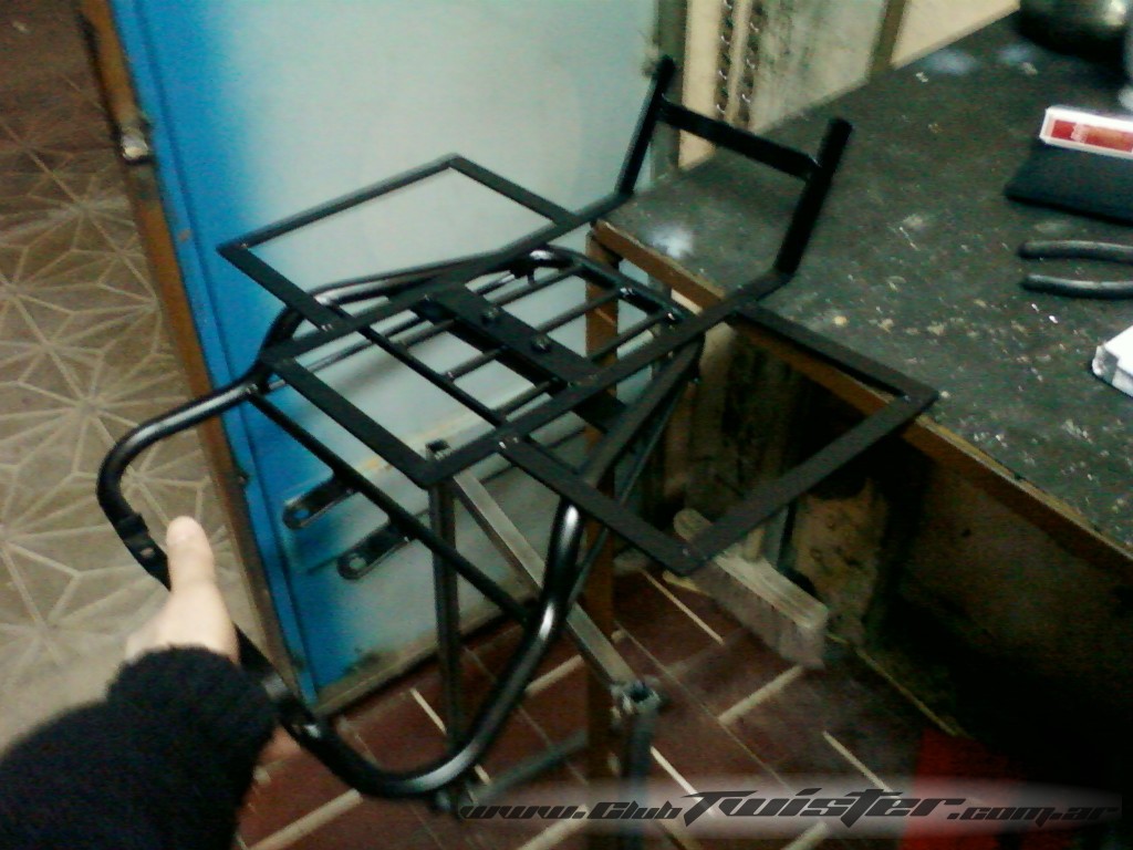

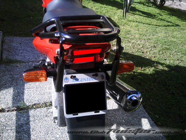

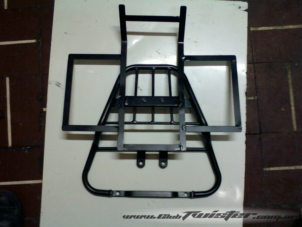

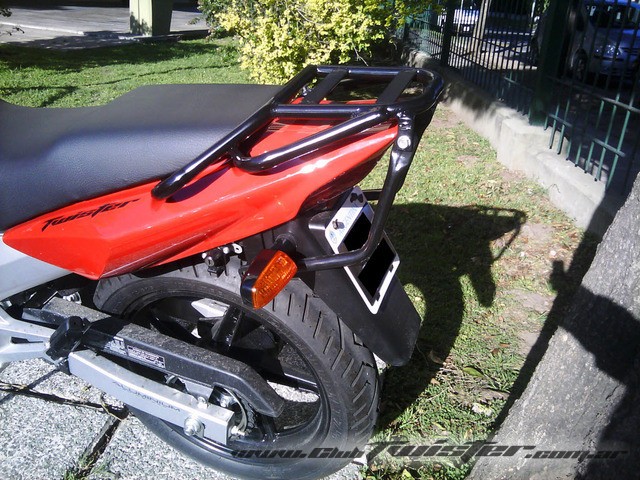

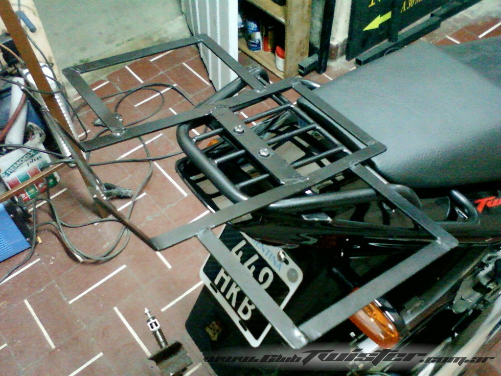

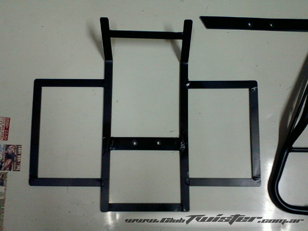

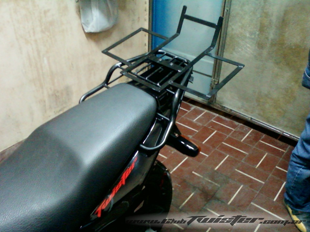

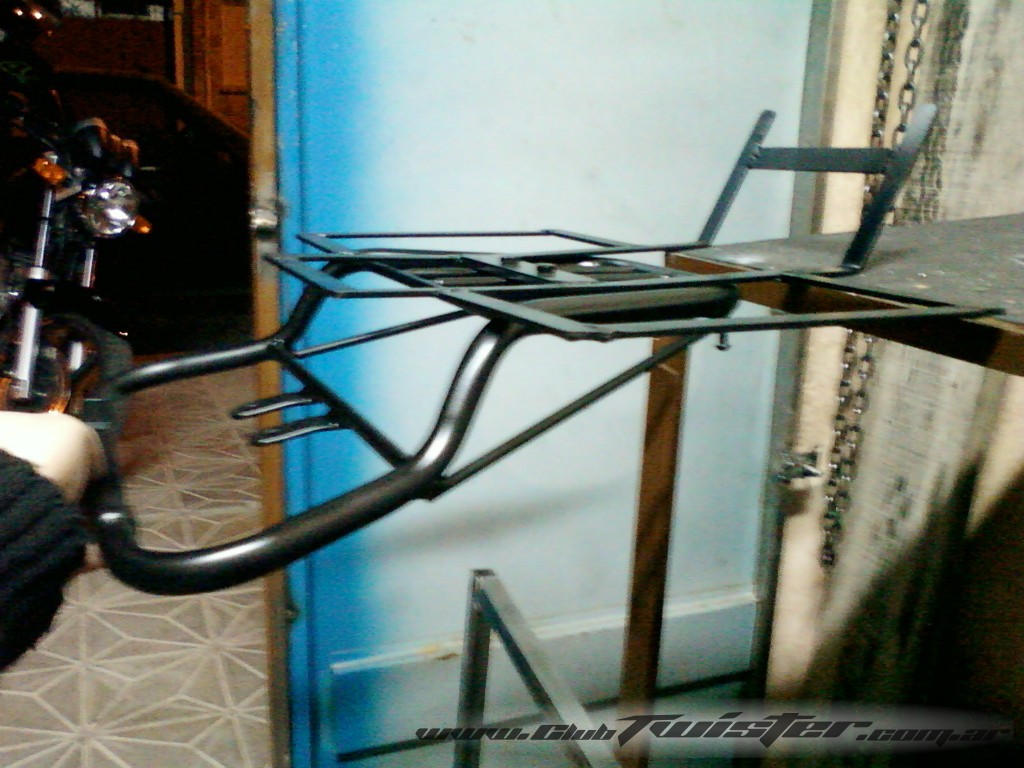

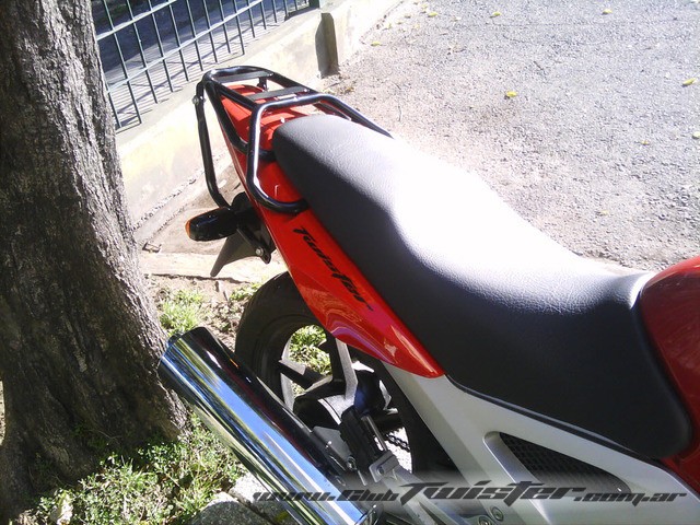

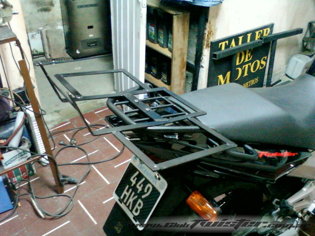

Gente, les muestro un "soporte" adicional para agregar al portaequipajes q hace un amigo ya q el portaequipajes es q viene para el Tw es realmente muy chico, en especial si se quiere hacer un viaje de muchos días. No se soldó nada al portaequipajes de manera de poder sacar el adicional cuando no se lo requiera usar...acá les subo unas fotos para q lo miren (ahora q aprendía a subirlas jeje :risa

No!! esta muy bueno! Muy ingenioso che! la verdad.. me dan ganas de fabricarme uno! jeje

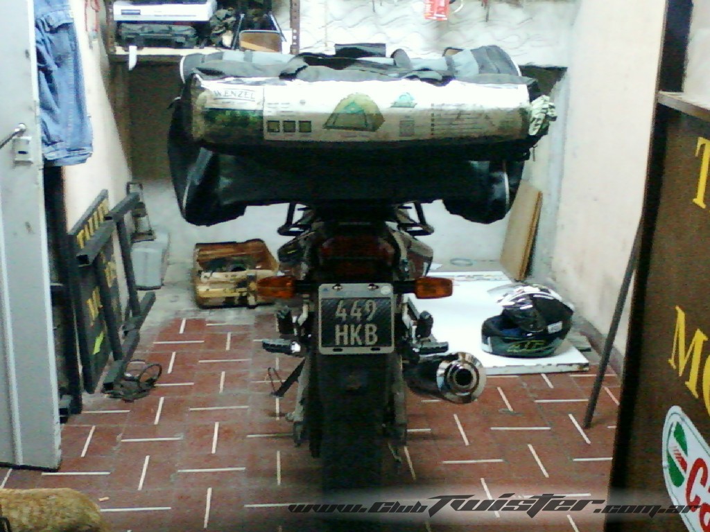

El loco me hizo la copia del que tiene puesto en su moto, un Jawa Ruta 40, y la carga con ese bolso, la carpa como aparece en la moto y un par de cosas mas y sale, y no se mueve nada!!

Muy bueno¡¡¡¡ aparte, si decís que está probado y ni se mueve, mejor todavía. Eso si, el portaequipaje tiene que ser el que viene reforzado. Che, pasa algo si te robo la idea?

Notapor Piraton Twistero » 07 Sep 2011, 15:07
Mirá, está muy bueno :bien , pero con los ojos cerrados te puedo decir que con un par de salidas, vas a partir de una la parrilla original y te enfrentas a perder en el camino los bartulos, o a que rompas el colín de la moto :mal
Pero no te asustes, esto tiene solucion, fijate en otros temas de parrillas portaequipajes, se les hacen a la original unos soportes adicionales que la agarran de la parte trasera de la misma hacia el portapatente o hacia los apoya pies del pasajero, ya con eso le podes cargar peso tranquilo :yoga Si puedo despues te pongo unas fotos, pero no te cebes en viajar asi cargado sin esos soportes adicionales, las cosas no se rompen... hasta que se rompen :emociones
Notapor martinchoperronomade » 07 Sep 2011, 15:25
favio, todo bien, no hay drama...está probado y con muchos viajes por el mismo q me lo hizo.
piraton twistero, dale, subite alguna foto para ver esos refuerzos q me decis, no está mal prevenir ya q la estoy vistiendo para un viaje largo asi q me quiero ir tranquilo, igual se ha hecho algo parecido en otro Tw de otro amigo y la carga hasta la manija de cosas y nunca tuvo ningún drama

Notapor Piraton Twistero » 07 Sep 2011, 16:20
Ahi te encontré unas, fijate los dos fierritos que salen de atras de la parrilla y agarran en este caso, sobre los guiños, vos si queres podes hacer que te agarren en los agujeros de la patente del portapatentes; esto evita que el mucho peso que le cargas a la parrilla esté haciendo constante fuerza y palanca en la sujecion de la misma a la moto, que es solo por su parte delantera
Soporte adicional para portaequipajes   Registrate para verla sin restricciones. Soporte adicional para portaequipajes   Registrate para verla sin restricciones. Soporte adicional para portaequipajes   Registrate para verla sin restricciones.
Pedile a quien te hizo la parrilla adicional que te haga esos dos soportes, va a ser una boludez hacerlos y creeme que te vas a ahorrar un gran dolor de cabeza :alivio
