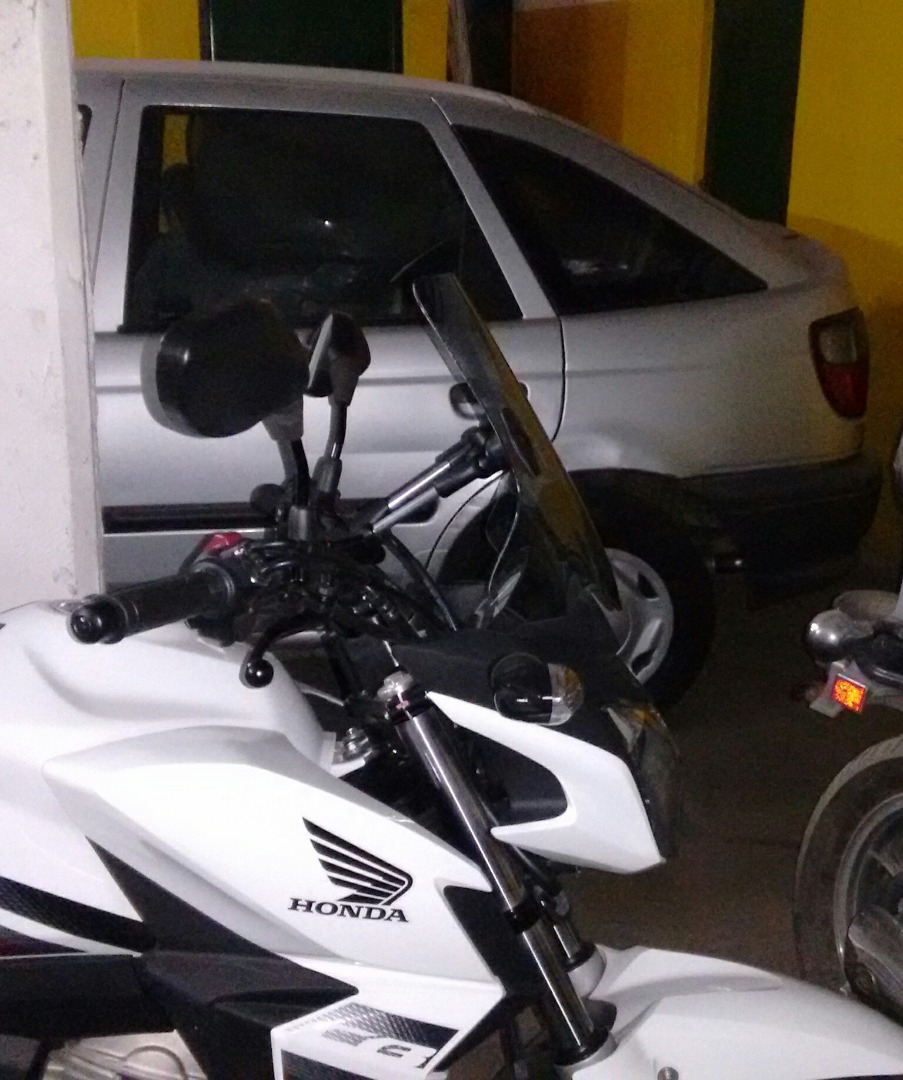

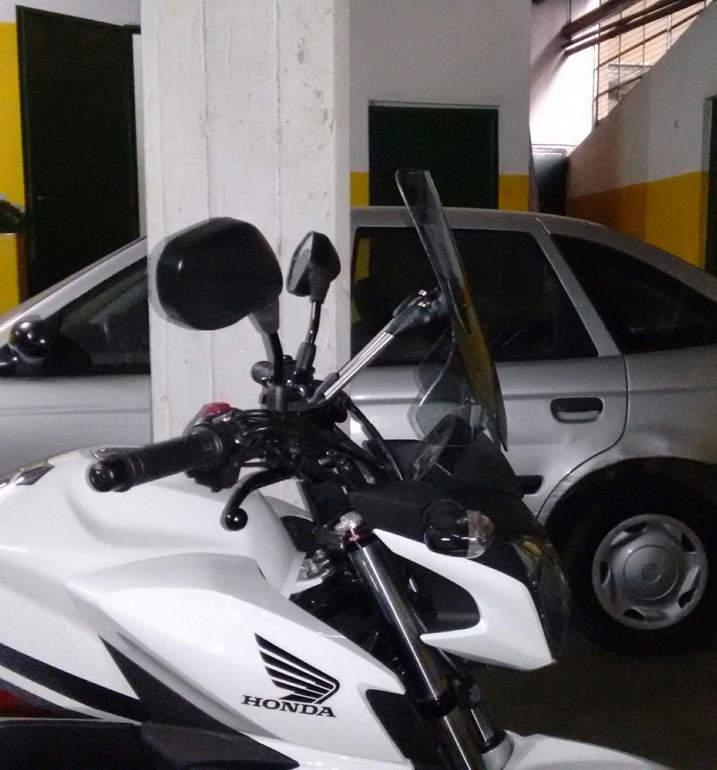

Buenas tardes muchachos, soy nuevo, les hago una consulta, a ustedes no les vibra el parabrisas y pega arriba de la óptica? Lo solucionaron de alguna manera?

Ese mismo para mi es el mejor, y al contrario te permite ir más rápido por que le suma aerodinámica bien posicionado con el ángulo que corresponde, sin nada todo tu cuerpo embolsa el viento. La idea es darle un ángulo de manera que el viento al viajar recto te pegue de la mitad del cascotes hacia arriba y te da la opción de agacharte un poco por si queres ir más rápido o cubrirte.... Pero ni muy bajo ni muy alto ni vertical ni horizontal..

Yo lo solucione comprando una varilla de acero inoxidable 1mt por 10mm y me hice 3 medidas de varillas para ponerlo alto y alejado de la óptica 1cm

Parabrisa Nuevo Cb Twister Parabrisa Nuevo Cb Twister

Gracias Firpo80.
