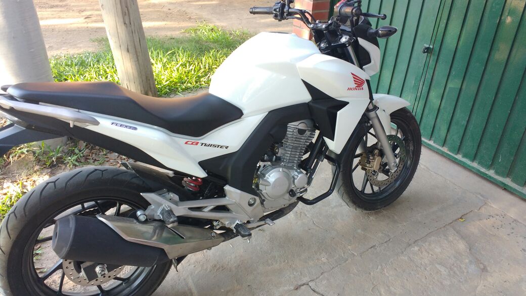

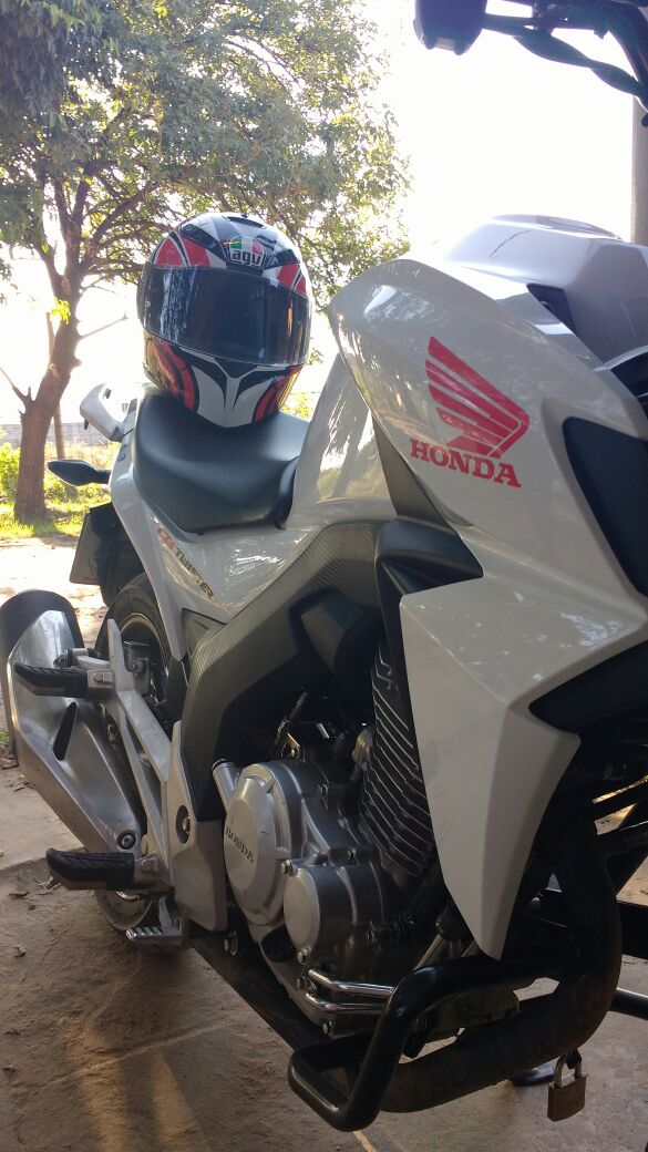

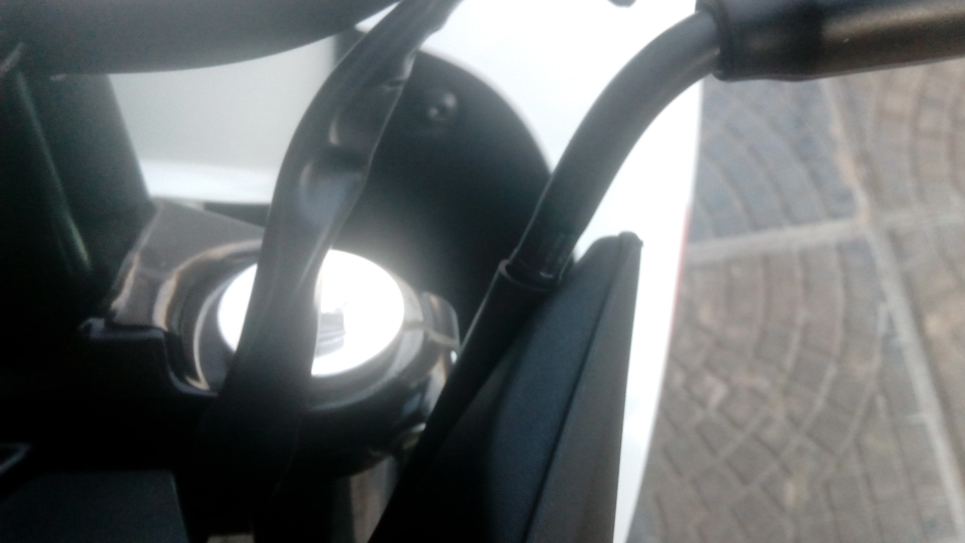

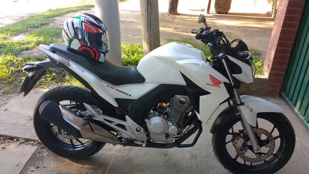

Buenas buenas, paso a dejar unas fotos de como va quedando mi Twister, próximamente estoy cambiando el manubrio. Saludos

Esas LEDs van como piña el capuchon original que viene hay que sacarlo xq d lo contrario no entra en mi caso decidí no tocar instalación original sino puentearla x si me deja de funcionar en un viaje puedo colocar luz original rápidamente. Ya van 2 oportunidades que en viaje la baja no prende despues arranca sola , me queme la cabeza revisando el problema y no lo pude sacar , cuando decido poner la original anduvo no se para tenerlo en cuenta, con lo que respecta al cooler q trae no se detecta casi el sonido q emite .
Y el cambio de luminosidad es importante

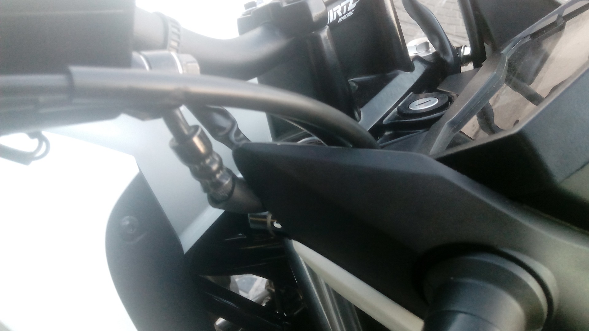

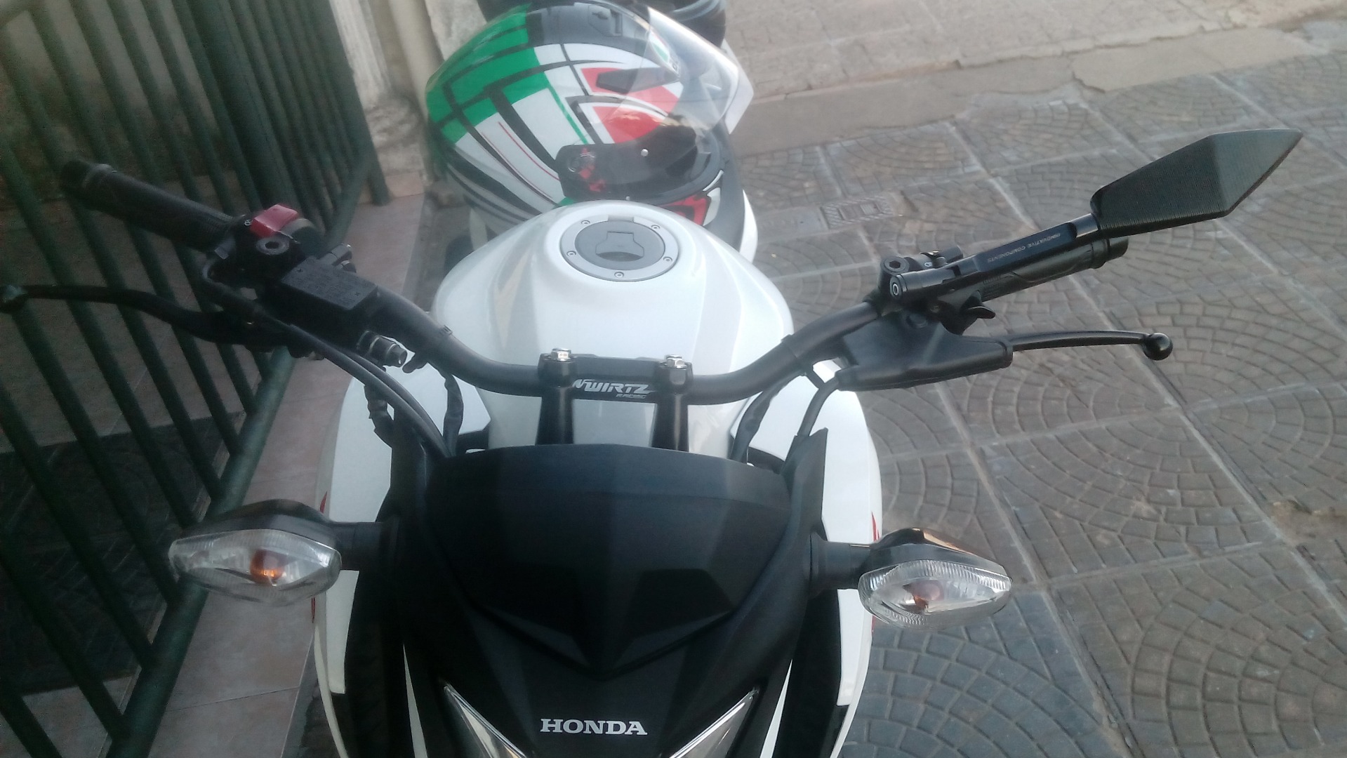

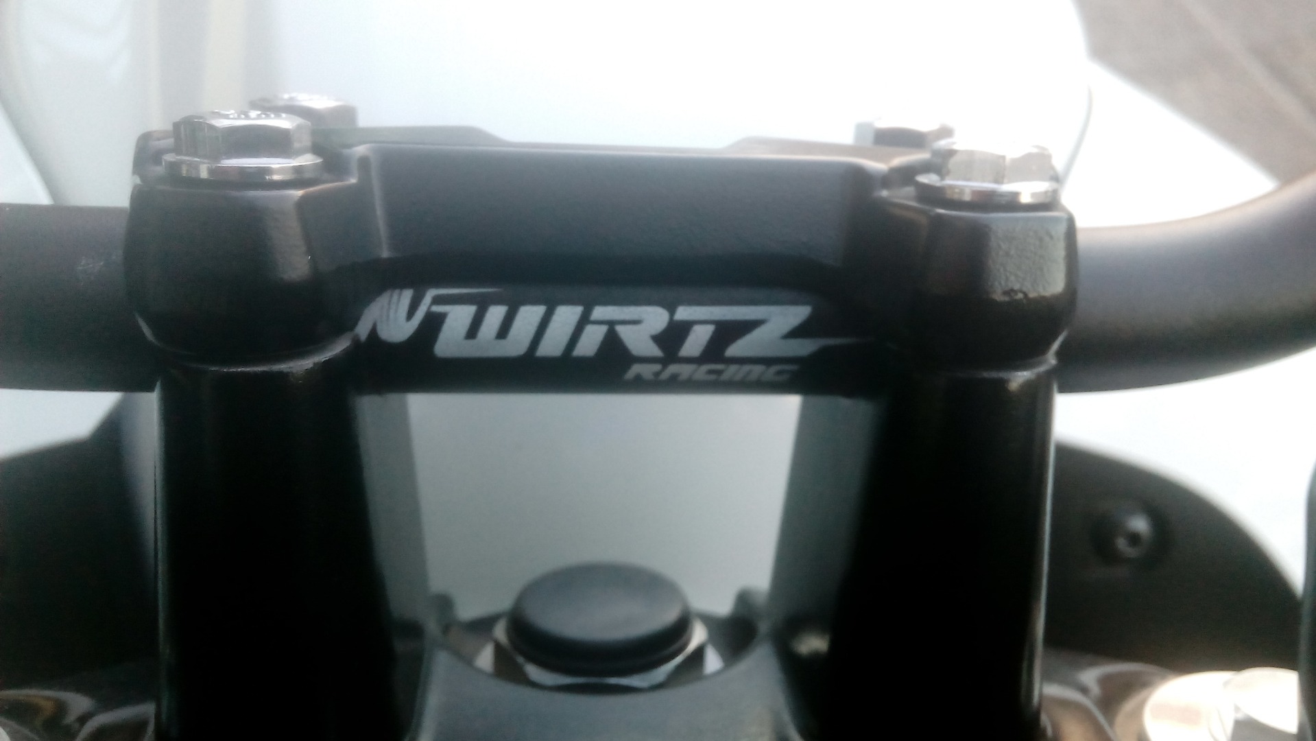

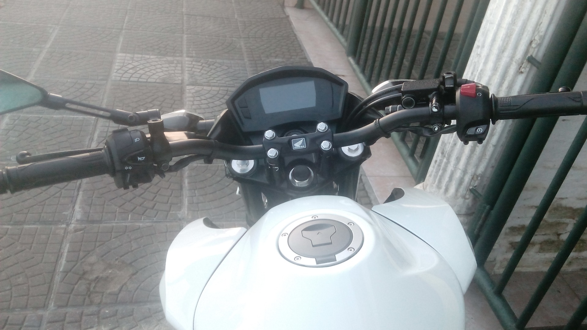

Y bueno acá van las fotos con el manubrio wirtz, es prácticamente el de la fz. Es más ancho lo que a mi parecer da mas maniobrabilidad. Hay que hacer los agujeros con un taladro y los cables quedan un poco más alejados pero me gusta. Tuve que comprar otros contrapesos porque los orinles no le van. Saludos Cree Led - Manubrio - Espejos Cree Led - Manubrio - Espejos Cree Led - Manubrio - Espejos Cree Led - Manubrio - Espejos Cree Led - Manubrio - Espejos

AriellS escribió:La goma que cubre la tuve que retirar si, y en cuanto al sonido del disipador es prácticamente imperceptible. El que compré es de 8000 lumens y alumbra una barbaridad. Ahora me falta comprar el caballete y la defensa. Ademas, necesito conseguir las cachas laterales blancas (las de atras) no me gusta el naranja. Si saben donde venden estaría bueno que pasen el dato. Saludos
Hola. Cómo estás?
Te felicito por la moto. La verdad divina.
Dónde conseguiste los plásticos en color blanco para la cola de la moto?
Saludos. Max de Mendoza - Argentina

La verdad que me cansé de buscarlos, y los mandé a pintar. Y aparte mandé a hacer los calcos.

Yo le puse el mismo Wirtz pero en gris claro. Le corte 1,3 cm de cada lado porque es enorme y me entra justo en los huecos del tanque.
Lo único malo es que al no llevar contrapesos para absorber la vibración se siente todo el torque del motor en el manubrio pero te acostumbras.
