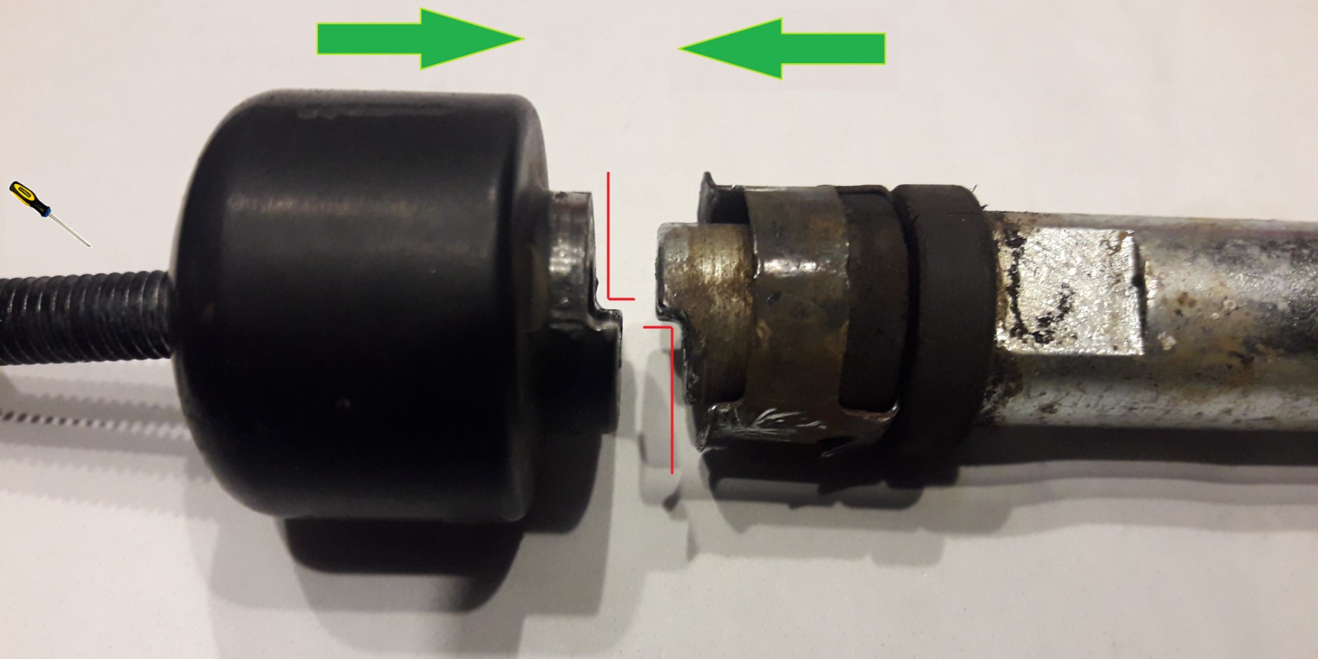

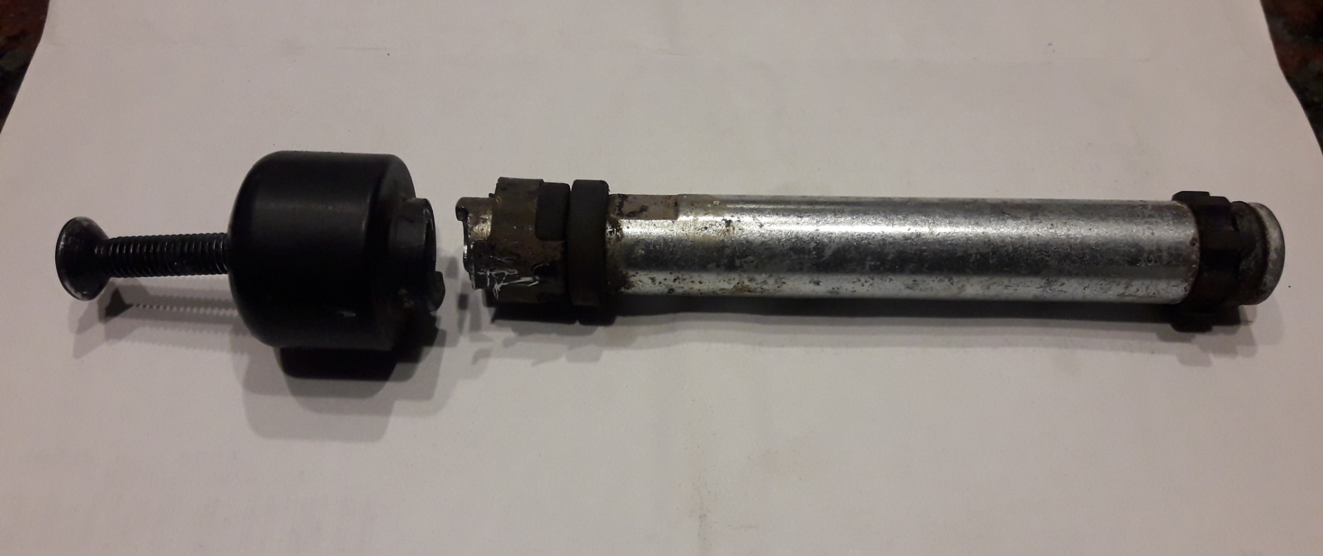

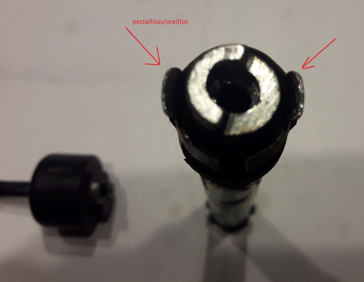

Notapor midan » 27 Feb 2019, 12:41
La parte interna gira loca dentro del manillar, pero se traba con el mismo contrapeso negro, tenes que tener fuerte el contrapeso negro y que haga tope contra la parte interna, y ahí si podes aflojar el tornillo, una vez que saques el contrapeso negro, la parte interna, tiene unas pestañitas/orejitas que hacen tope contra el caño del manillar, con un destornillador plano chico, yo puede retraerlas para poder sacar la parte interna

Notapor Pepe Pistón » 19 Mar 2019, 21:15
midan escribió:La parte interna gira loca dentro del manillar, pero se traba con el mismo contrapeso negro, tenes que tener fuerte el contrapeso negro y que haga tope contra la parte interna, y ahí si podes aflojar el tornillo, una vez que saques el contrapeso negro, la parte interna, tiene unas pestañitas/orejitas que hacen tope contra el caño del manillar, con un destornillador plano chico, yo puede retraerlas para poder sacar la parte interna
Después de un tiempo me decidí a sacarlo...
