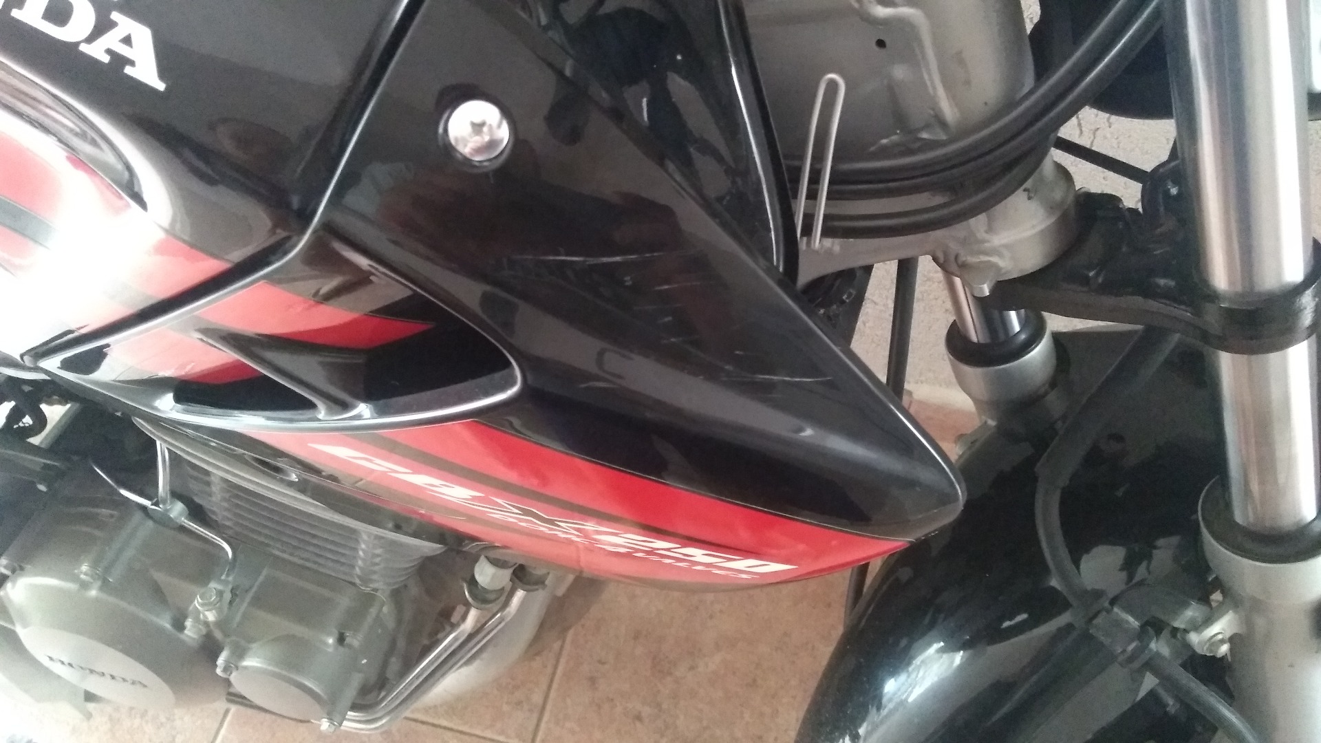

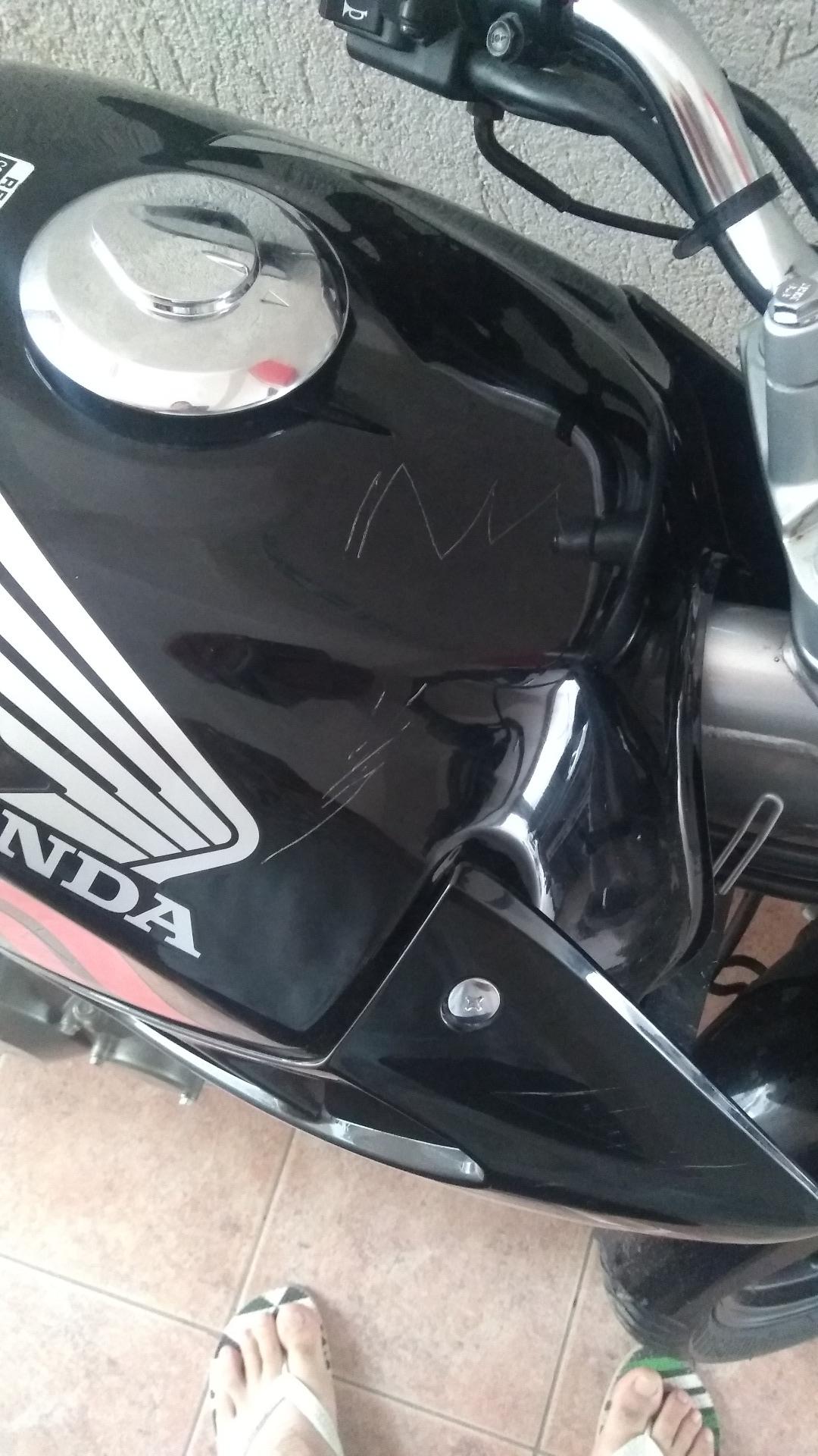

Buenas tardes gente. Esta mañana cuando bajo a buscar a mi negra para ir a darle su baño semanal me encuentro con esta dañinada sobre ella. Necesitaría si alguno me puede aconsejar de que poder hacer para sacar esas rayas sin tener que pintar todo el tanque y el plástico. Desde ya muchas gracias, es mucha la bronca que cargo porque hay gente que es muy envidiosa y hace estas cosas sin que nadie las moleste. Rayones en el tanque Rayones en el tanque

Se ven muy profundas... Que gente resentida de mierda y envidiosa

Hola compañero, a mi me da un infarto si veo eso en mi morocha. Un amigo me aconsejo a mi usar pasta de pulir y darle un rato a mano con estopa de jean recortado en caso de no poder comprar la pulidora.
Si es muy profundo, lo que podes probar es un teflonado, el mismo se aplica en los autos, existen talleres que lo hacen o lavaderos de autos. Otra, pintarlo.
La estopa correcta es esta:
Acá tenes una guía de un compañero:
Ir a: Teflonado manual en 4 horas.mini tutorial!!!!
Espero haberte ayudado. En caso contrario. A alguien más le puede servir.
Saludos compañero y buena suerte.

SI es solo la laca se puede pulir y desaparece (con pulidora, a mano es imposible o vas a estar 3 días puliendo), si se rayo la pintura hay unos esmaltes para tapar rayones.
