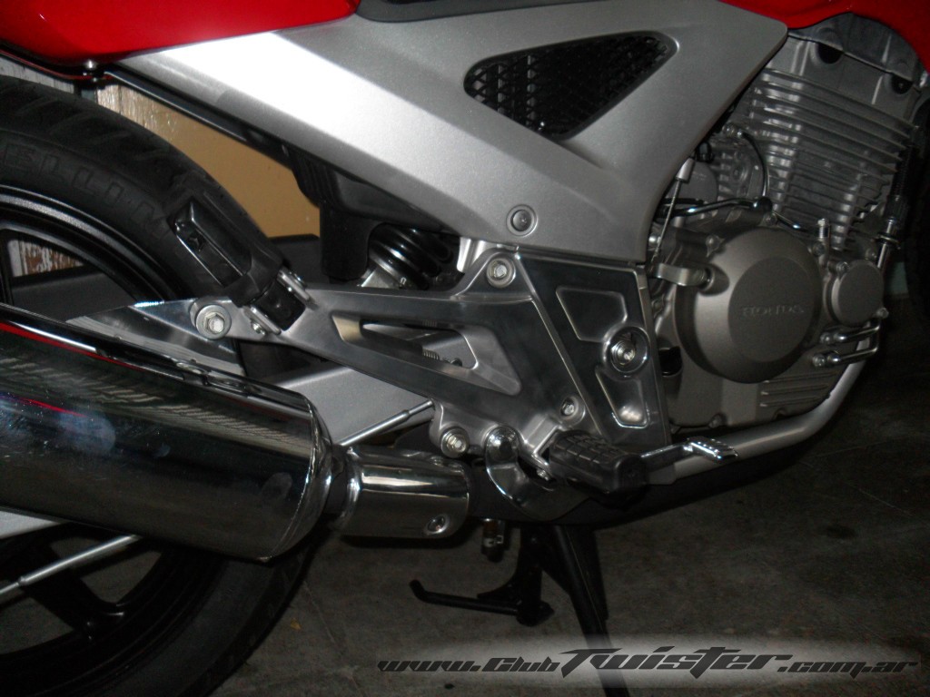

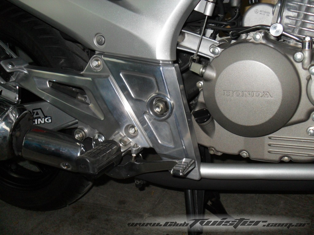

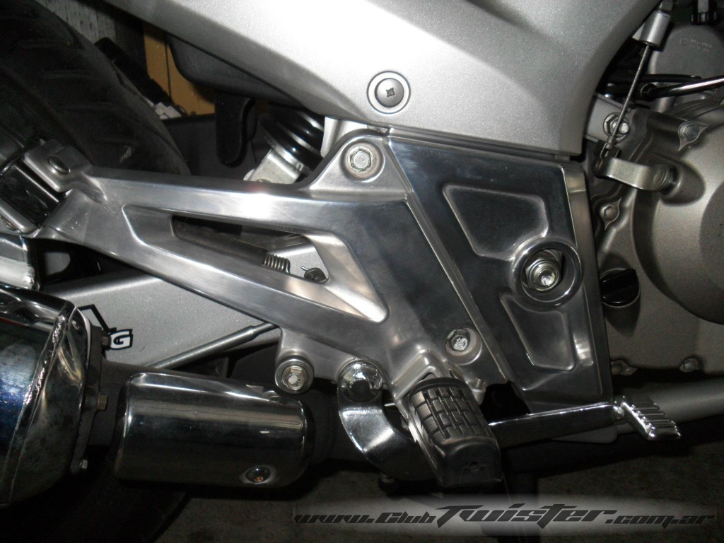

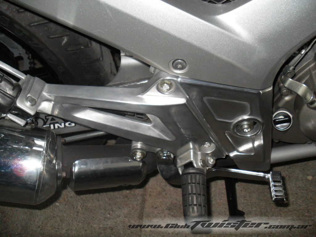

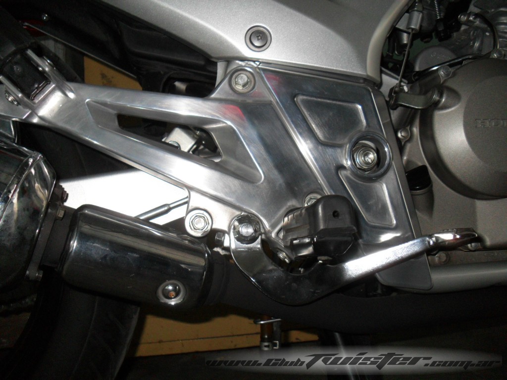

buenas a todos , un amigo me comento que le habia pulido los porta pedalines y como es el lugar mas jodido de limpiar por la porosidad del material de mantanerlo limpio me decido para hacerlo , primero lija al agua 180 , 400, 600 y todavia me falta una terminacion con 1000, quizas pruebe con pasta fina al final de todo , pòr ahora subo las fotos de como va quedando.

Es cierto, siempre le queda alguna mancha por la porosidad/rugosidad.

Notapor pelado motero » 28 Feb 2015, 13:40
ahi quedo terminado el trabajo, primero lija al agua 180, despues 400, siguio la 600 y al final la de 1000, el broche de oro lo da la pasta de pulir fina para dejarlo asi como esta ahora, facil de limpiar y mas vistoso.1425141325
