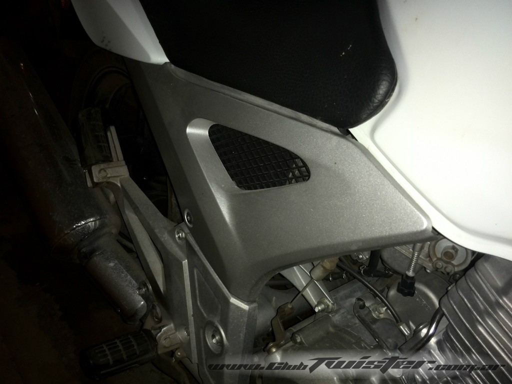

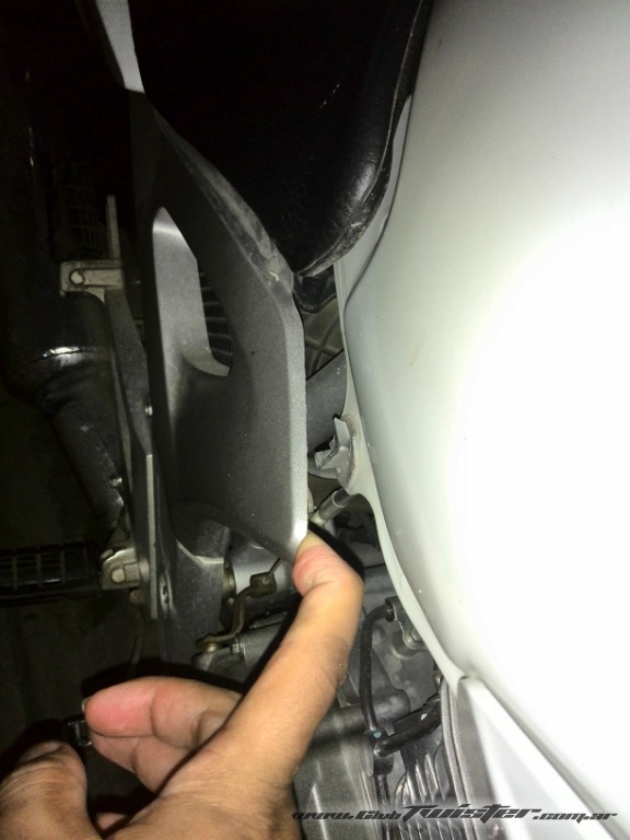

Notapor ARIORIA10 » 28 Dic 2014, 22:22
Hola a todos recién descubro que se me rompió el perno de la cacha derecha y a decir verdad no tengo ni la menor idea de como!!! pero bueno la pregunta es: chau hay que comprar cacha nueva o hay solucion? subo imágenes desde ya muchísimas gracias feliz navidad para todos y año nuevo!!! Cacha derecha, se rompio el perno!!! tienen solucion???   Registrate para verla sin restricciones. Cacha derecha, se rompio el perno!!! tienen solucion???   Registrate para verla sin restricciones.
