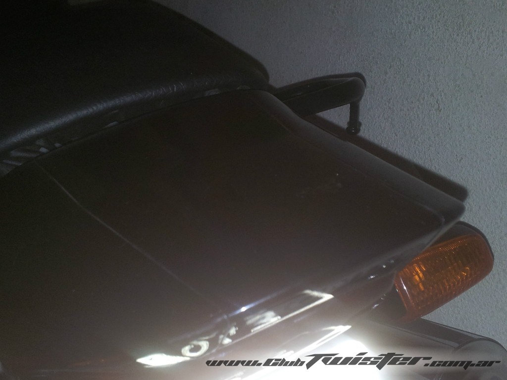

Muchachos no se si habran notado, que el colin del Twsiter del 2012 en adelante ("nacionales") tienen varios defectos en el plastiquerio (los calcos de los deflectores sin laca, el punto de la inyectora en el guardabarro delantero, y las cachas del colin estan desalineadas (tiene la cacha del medio metida para adentro).

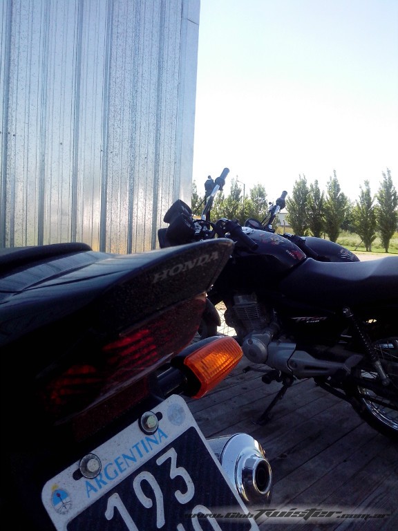

Fotos! (esta es una foto de Honda Argentina subio al Facebook)
Ni para la foto lo arreglaron al colin!

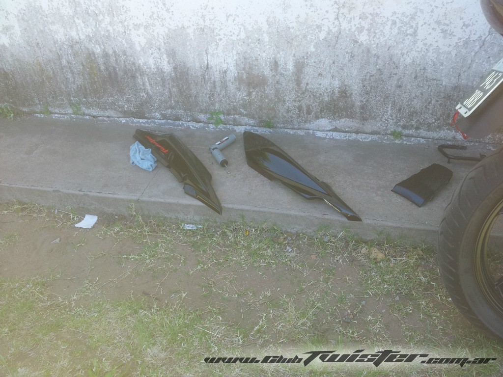

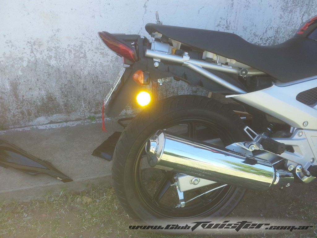

y bueno como buen mañoso que soy, desarme el colin, primero saque los 4 bulones que agarran las agarraderas y despues son 6 tornillos para que salga el colin entero

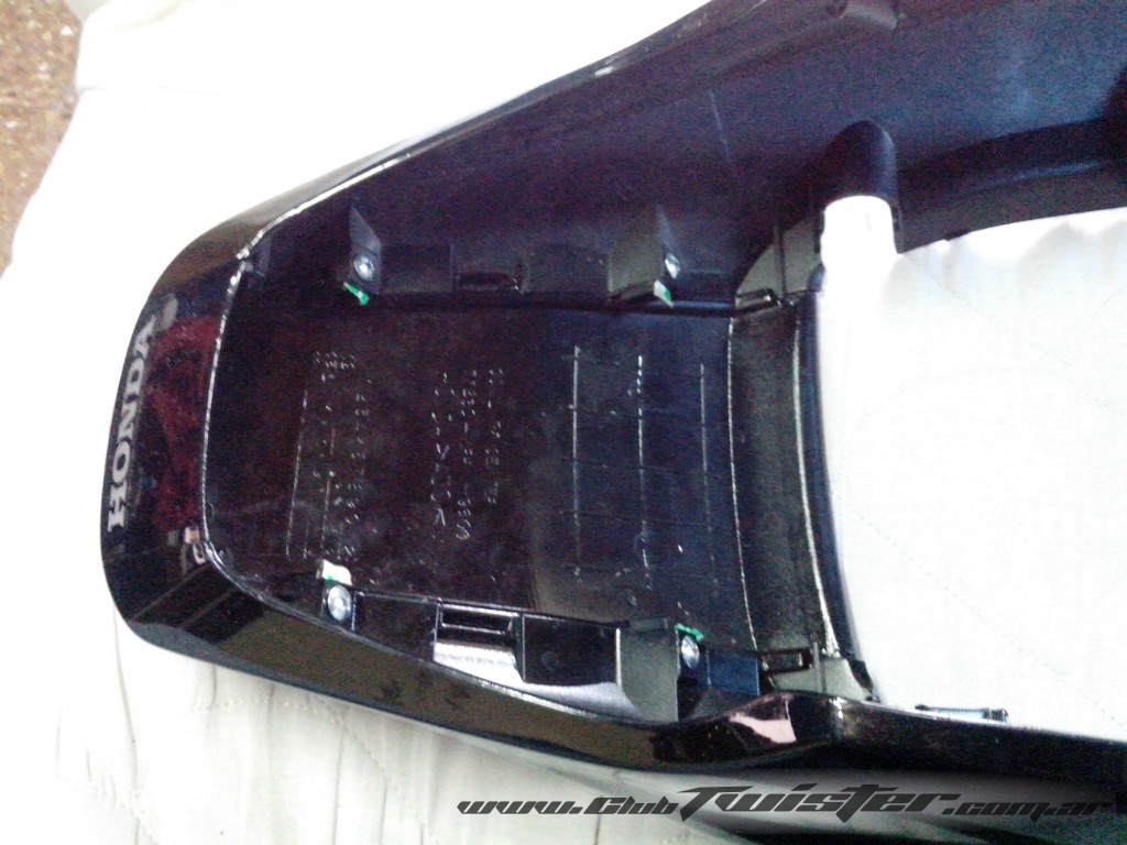

y aca visto de adentro, los 4 tornillitos que hay que suplementar para que el colin quede parejo, en esta foto esta suplementado con un pequeño cartonsito en los 4 tornillos, solo falta suplementar 1 o 2mm en cada tornillo.

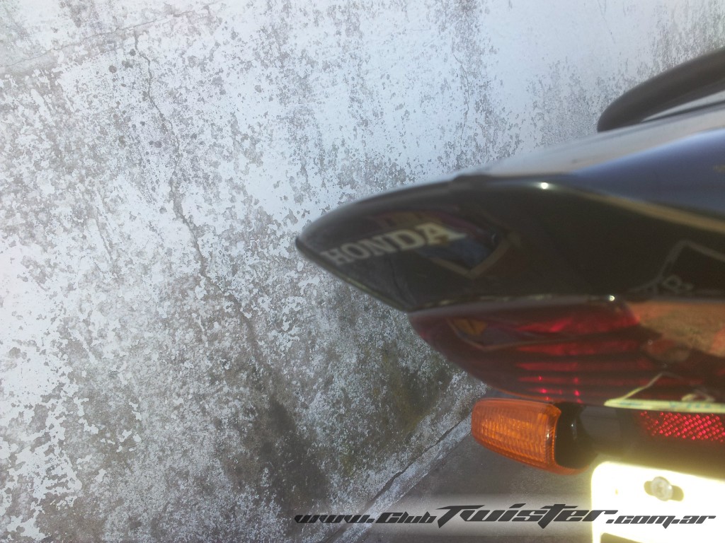

Y aca esta la foto de hoy como esta el colin, perdon por la mugre pero ayer se llovio todo! jajajaja
