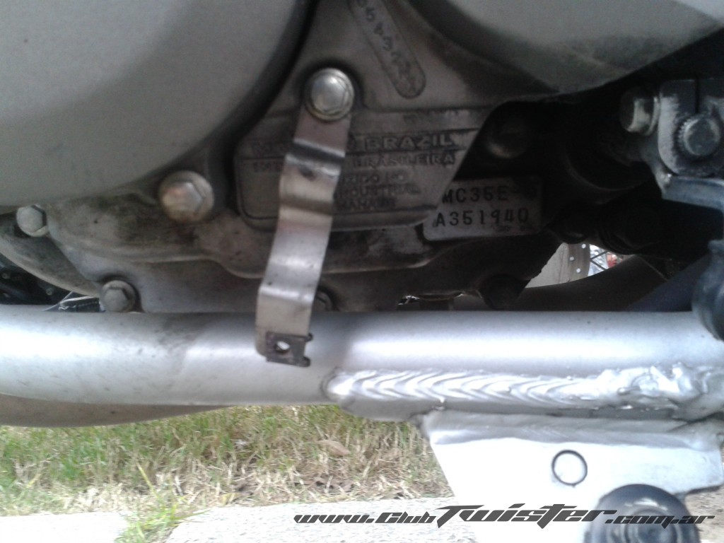

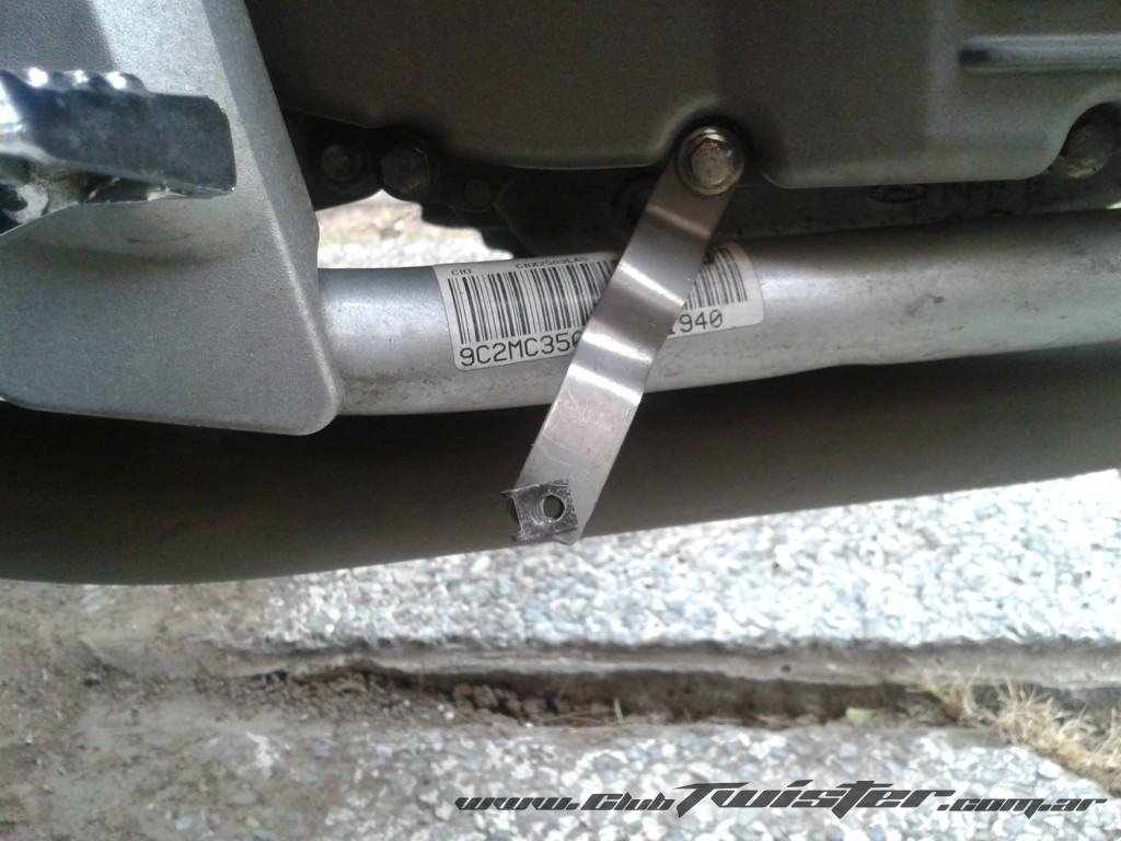

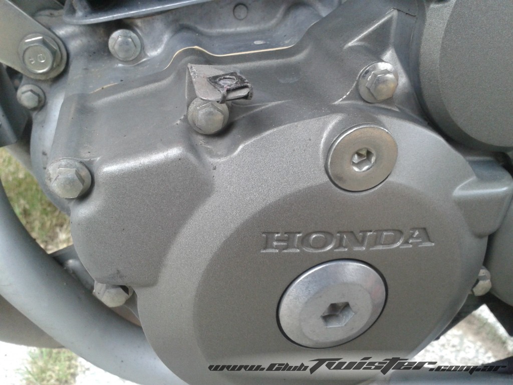

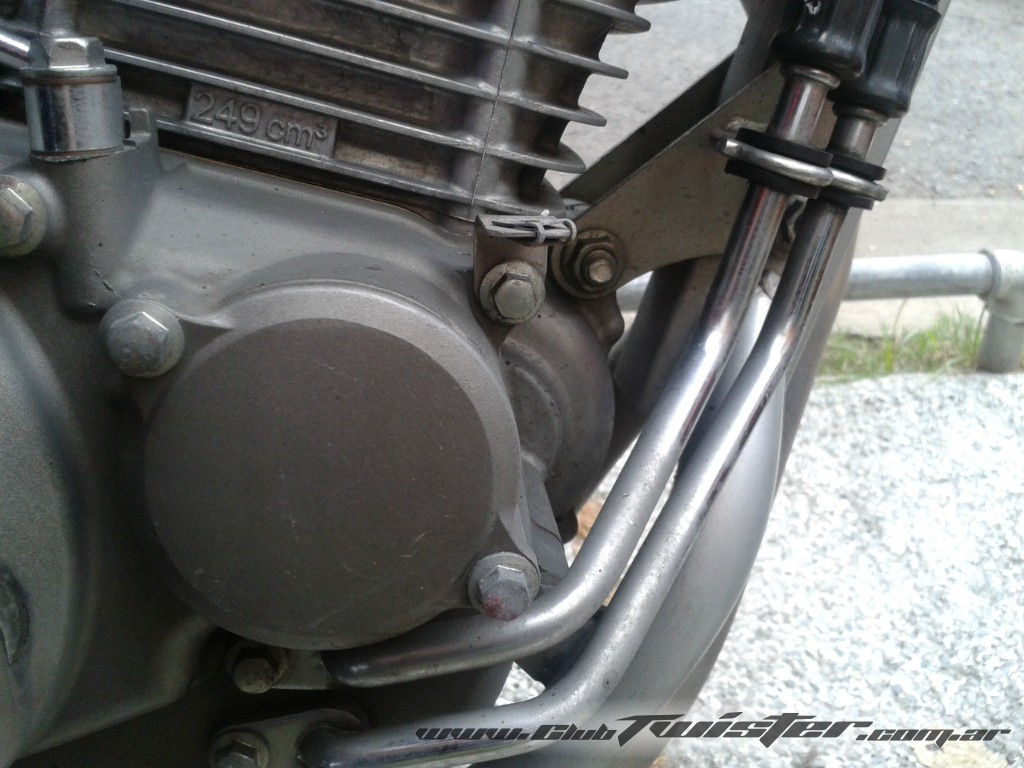

Hola Walter. Una macana que hayas comprado la quilla que viene sin los soportes, los vas a tener que hacer vos (la que venden en El Motociclista ya los trae). Igual si te das maña no te vas a complicar mucho, pues son cuatro chapitas lo que vas a necesitar (dos rectas y dos curvas a 90 grados) con los agujeros respectivos en cada extremo para fijarlas a la moto y luego atornillar la quilla.
Yo hace unos días le saqué unas fotos a los soportes de mi quilla, porque tenía que llevar la moto al service de los 12.000 km (le saco la quilla por las dudas, para que no la rayen en el service sacándola ellos) y con esas fotos pude ver claramente donde poner los soportes para colocar la quilla nuevamente. Pongo acá las fotos, espero sean representativas.
Soporte superior - lado izquierdo
Ayudita con quilla   Registrate para verla sin restricciones.
Soporte inferior - lado izquierdo
Soporte superior - lado derecho
Soporte inferior - lado derecho

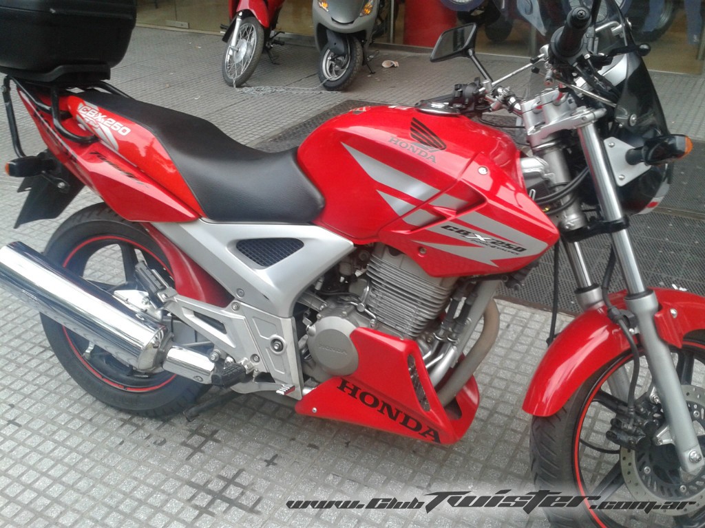

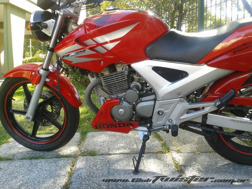

Colocada - Lado izquierdo
Colocada - Lado derecho

Jaja bueno, me alegro que te sirva. Eso sí, una vez que tengas los soportes puestos, no uses remaches para fijarla porque hay que sacarla cada vez que cambies el filtro de aceite. De hecho fijate en las fotos que atrás de la quilla se va juntando grasa, pues al lavar la moto yo no le saco la quilla y en la parte inferior del motoro no llego a cepillar, así que sacarla cada tanto y darle al motor con un poco de Mr Músculo viene bien (lo que hice después de sacar esas fotos, y cambia mucho el color).

Notapor TWISTERNAN » 07 Oct 2013, 21:34
gastonacosta escribió:hernan donde compraste esa quilla esta muy buena!! ?
La quilla es la que venden en El Motociclista, la compré por internet. Viene para pintar, aunque en realidad primero tuve que masillar un poquito algunas imperfecciones y después lijar antes de pintarla.
