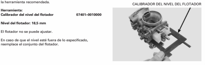

hola muchachos ago esta consulta porque ayer limpie el carburador porque le coloque un filtro de gasolina y queria que estubiera limpio el carburador al momento de ponerle el filtro, y bueno segun yo me puse aber asta que punto cortaba el flotador y sin querer le movi :( y la verdad que no se ni para que jeje pero meti la pata en eso y ahora no se ni que :O por eso ago esta consulta de como puedo acer para dejar bien calibrado el nivel de flotante ??

No se calibra, poné uno nuevo.
Notapor LEOCBX » 15 Jun 2017, 11:24
Proba si podes medirlo, y si lo ves muy mal cambialo como dice Gringou porque no tiene regulación alguna:

Notapor Motero21 » 15 Jun 2017, 18:30
Lo malo es que no tengo esa erramienta para calibrar el flotandor :( no ahi otra forma de acerlo si esa erramienta ??
Y es verdad que si el flotador corta muy arriba se puede enrriqueser la mezcla ?? :/ saludos que buena onda son amigos :D

Notapor gringou » 15 Jun 2017, 22:40
Esa herramienta no es para calibrar, sino para medir, y si no está dentro de la tolerancia directamente se pone flotante nuevo (aunque esté sano).
Muy arriba se ahoga el motor (las motos ya trabajan con mezcla muy enriquecida, por eso la reacción comparada con autos....).
