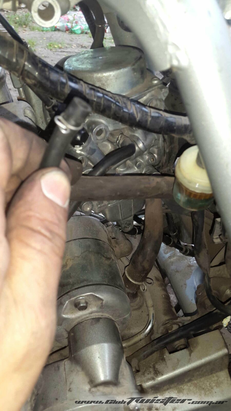

Notapor angeldelamedianoche » 25 Nov 2015, 20:16
no, hay una manguera que sale del lado izquierdo , una viene del tanque de nafat y la otra es la que no se a donde va

Notapor angeldelamedianoche » 25 Nov 2015, 21:32
ahi esta la foto , un poquito grande ja , pero la manguera que no se donde va es la que tengo en la mano , se ve justo de donde sale , pero no me acuerdo donde va

Notapor angeldelamedianoche » 25 Nov 2015, 21:50
por lo que anduve investigando, es la manguera de desagote o descarga del carburado, esta al lado del cebador y la entrada de nafta , la cuestion que cuando le mando nafta al carburador se llena y empieza a largarla por esa descarga ; algo arme mal? o no se que cara..

Notapor ruddy_rar » 25 Nov 2015, 23:36
Mangueras del carburador   Registrate para verla sin restricciones.
Si al abrir el grifo del tanque rebalsa por el carburador entonces tendrías que fijarte si armaste bien el flotante de la cuba con el punzua que es el corte.

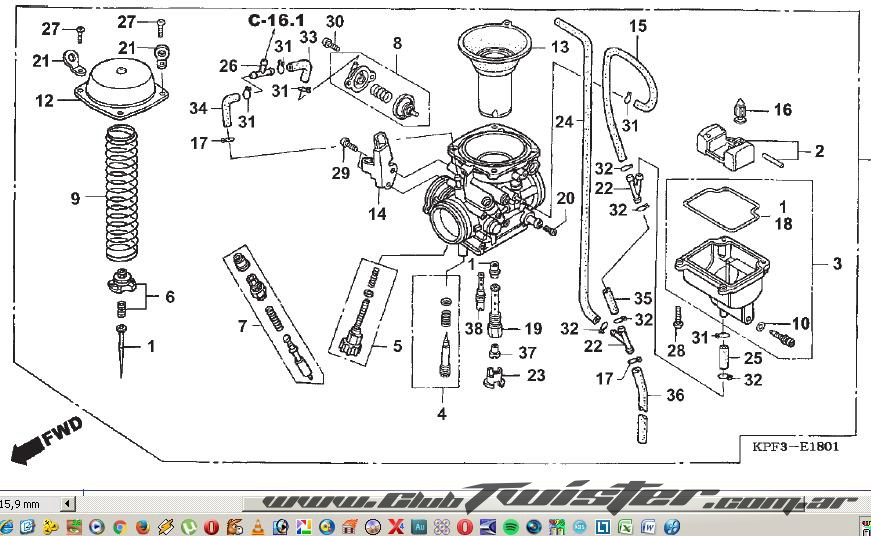

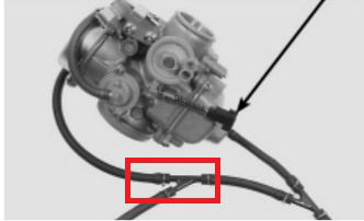

Notapor LEOCBX » 26 Nov 2015, 12:43
Esa manguera es la respiración de la cuba, va enganchada a la Y que se ve en la imagen.
