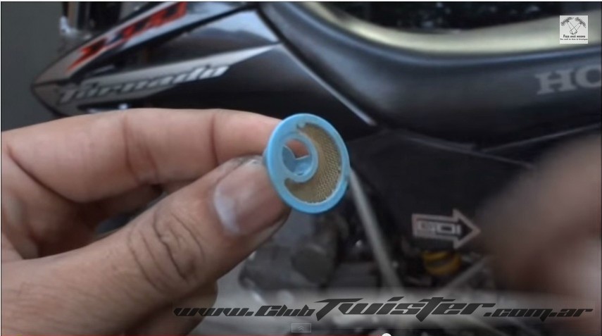

Queria saber si alguien limpio, el tamiz de la cuba de combustible, que va el la llave de paso on-off-reserva
Mi duda es con que producto limpiaron el tamiz y si tiene alguna posicion cuando lo volvemos a colocar, dado que en una parte el tamiz tiene un orificio, ese orificio va orientado hacia algun lado?
Gracias.

fijate que tiene unas patitas que tienen que encajar en la parte en forma de vaso, saludos!

Notapor grf1970 » 02 Mar 2015, 23:33
Tamiz de la cuba de combustible   Registrate para verla sin restricciones.
El orificio que se ve en la foto es mi duda, encastra en algun lado o en que sentido va

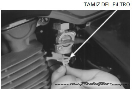

Notapor gringou » 03 Mar 2015, 00:35
No sé si te será útil, esta imagen esta sacada del manual de la Twister.
Notapor grf1970 » 03 Mar 2015, 10:28
Si la vi tambien en el manual de manternimiento, pero mi duda es si el orificio que se ve donde indica la flecha tiene que ir hacia un lugar especifico, aclaro que todavia no desarme, pero antes de hacerlo queria estar seguro de como es la cosa y tambien saber con que limpiar dicha malla, podra ser kerosene o nafta?

Notapor gringou » 03 Mar 2015, 14:55
En los manuales normalmente muestran imágenes con las piezas orientadas como deben ir (para evitar confusión), y lo limpias con nafta o aire a presión (no muy fuerte) desde la cara de abajo hacia arriba (es un filtro por decantación, asi que la mugre quedaría arriba).
Notapor LEOCBX » 03 Mar 2015, 15:36
Saca la cuba, saca el tamiz con el oring y miralo de abajo, te vas a dar cuenta como va porque el orificio encaja justo en un saliente circular con 2 patitas.

Notapor grf1970 » 03 Mar 2015, 18:13
ahhhhhhhhhh ahora si no hay forma por lo que decis decolocarlo mal
gracias a todos como siempre en este foro todos aportamos y evacuamos dudas, gracias nuevamente

Notapor grf1970 » 14 Mar 2015, 10:52
Si ya lo desarme y estaba limpio como nuevo, con respecto a mi duda de la ubicacion no hay forma de equivocarse el orificio encaja como dijo LEOCBX en un saliente circular con dos patitas
