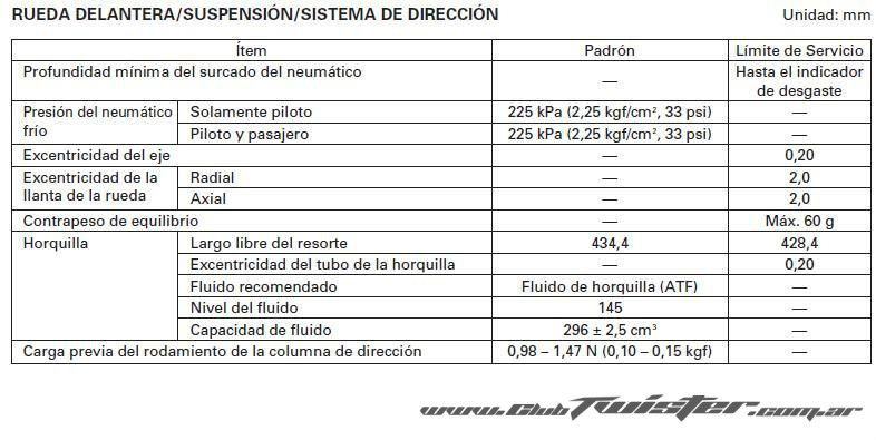

Densidad del aceite de la suspension delantera   Registrate para verla sin restricciones.
No especifica viscosidad.
Las siglas ATF significan Automatic Transmission Fluid (Fluido para transmisiones automáticas)
