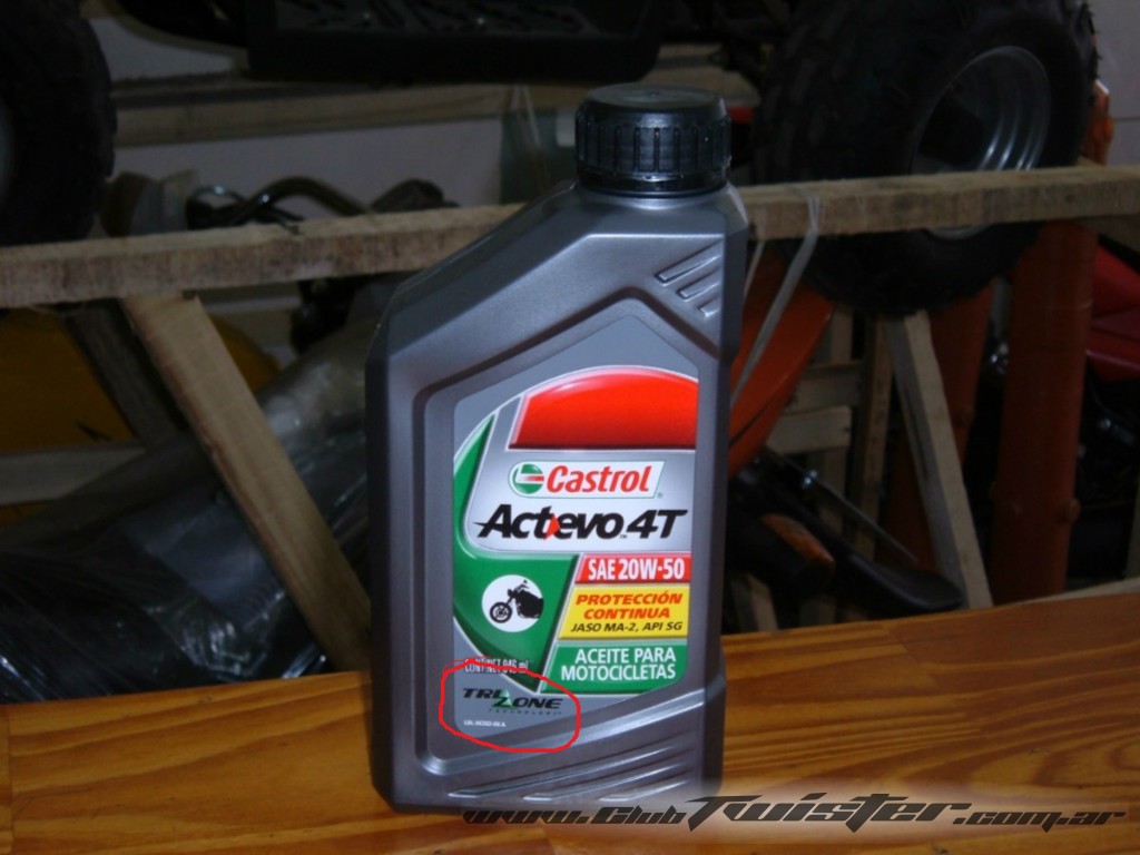

Notapor pupi318 » 19 Nov 2012, 03:18
Casi seguro es ese el que te decia, ya que si te fijas dice Trizone:
Para reirsee...que aceite le pongo!?   Registrate para verla sin restricciones.
Pero ojo que esta el Actevo 4t(mineral) y el Actevo X-tra 4t(Semisintetico)....cual le pones???recorre el post que trata sobre aceite y saca tus conclusiones!jaja, es un tema muy controversial! :loco yo todavia no defino que le voy a poner a mi nueva CG...

Notapor Crank » 20 Nov 2012, 08:50
q haces querido, si tal cual.. me referia al ACTEVO 20w50 (Trizone). MINERAL!!! (TWISTER: MINERAL) siempre..
dale para adelante con ese.. yo lo uso y la caja y el motor son una seda.
Tene en cuenta que el envase viene de 947ML. y al twister le va 1L y medio (1 L 600 en el maximo permitido).
abrazo y cualquier cosa chifla. .
