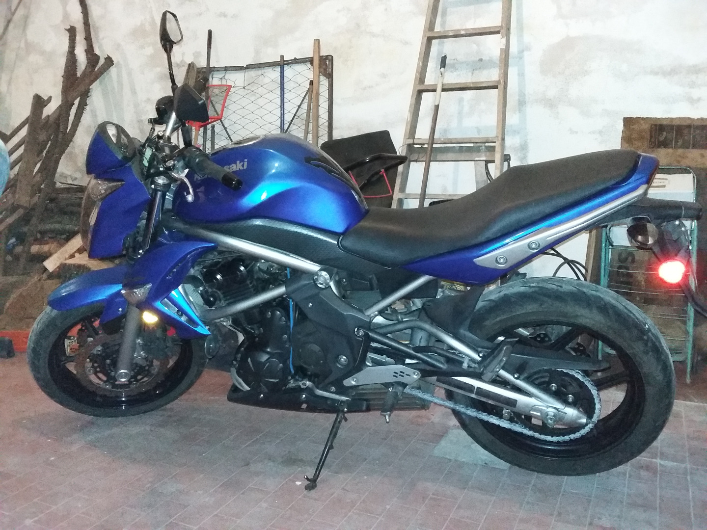

Buenasss, después de probar marcas como AMA, Valvoline, Castrol, Motul e Ipone; ésta última es la que mejor resultado he conseguido aún a alta velocidad. Obviamente es un enchastre limpiar correctamente la transmisión, la subo al caballete ( fabricación casera ) pincel y quesorén, luego cepillo enjabonado (sólo para la cadena) y enjuago con agua de la manguera, no hidro. Me voy a dar un par de vueltas para que expulse todo el líquido residual y otra vez al caballete; maso una hora después la lubrico protegiendo las partes con diarios viejos y la dejo reposar mínimo 8 horas. O sea, todo este procedimiento lo realizo cuando ya no voy a utilizar más la moto y para que sea efectivo lo hago entre 500 y 1000 km cada vez. Así las transmisiones me están durando más o menos 25 mil km. Lubricante de cadena
