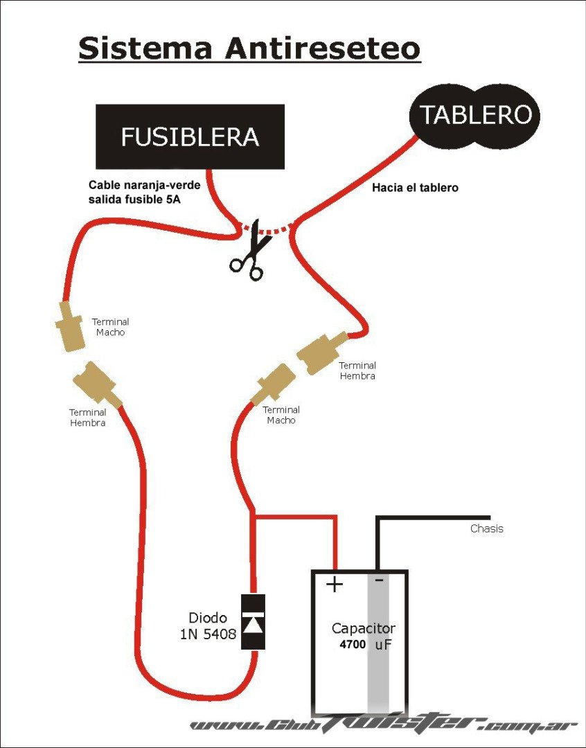

Notapor Shermann » 03 Abr 2024, 20:33
Fijate en la imagen...
Hora y TRIP de TW 2012 se reinicia
:idea
Notapor Pablo hondero » 13 Abr 2024, 16:33
Además de lo que te dijo el colega, debes tener problemas con la bater{ia, o bien los bornes estan flojos, o la batería ya no mantiene la carga. Si es la batería, podes conectar un tester y medir, en reposo y en marccha. Yo tube ese problema y cuando compré una batería Yuasa de 7 ah ya no jodió más.
