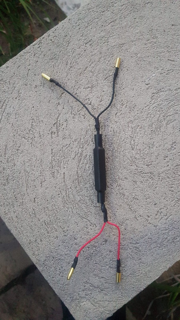

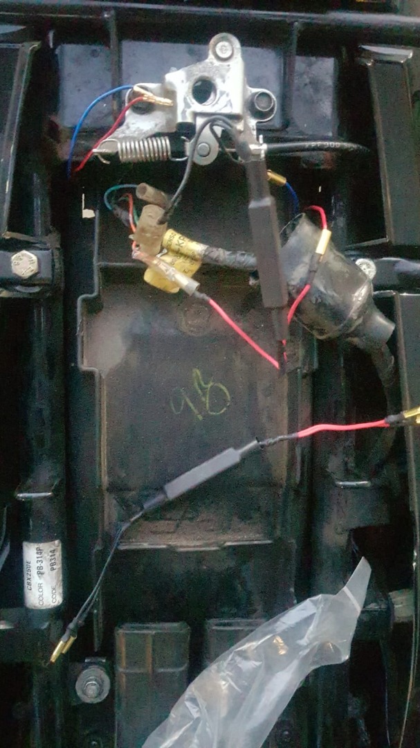

Notapor thebish0p » 28 Oct 2021, 00:31
SOLUCIONADO
Lo logre, solo tenia que colocar unas resistencias, vienen con terminales y no hay que modificar nada, los pones entre el cableado y los giros de atras, y listo, se compran por ML. SALUDOS

Notapor catta » 29 Oct 2021, 11:51
Con las resistencias sumas consumo a los giros led y de esa forma no tenes que cambiar el destellador.
De la otra forma cambias el destellador y listo .
Notapor thebish0p » 29 Oct 2021, 12:03
Si, pero no consegui destellador para el twister, pregunte en varios y ninguno me aseguro que funcionen con led
