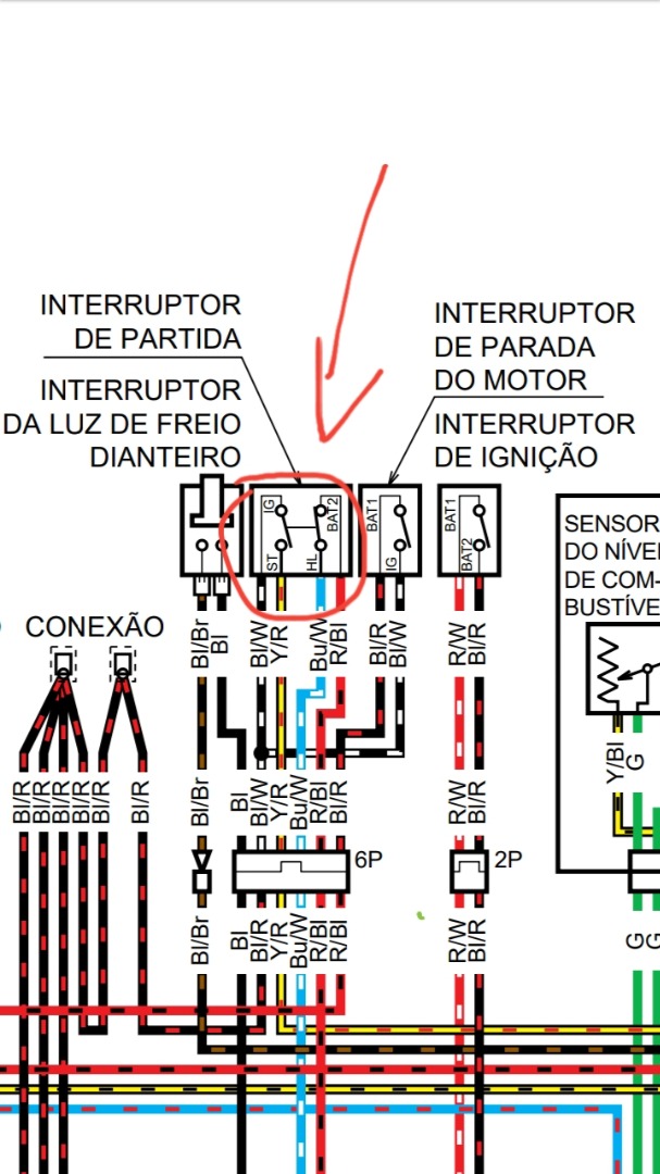

Hola gente.
Les consulto, tengo una Twitter 250 2019 con 3400 km y me dejaron de andar las luces ambas alta y baja. y veo que no llega tensión a la llave de luces del manillar. Saben que puede ser?

Notapor Bumy » 24 Ene 2021, 23:36
Revisa fusible de luces de 10 Amperios ubicado en la caja de fusibles, bajo el asiento. claro que si aun esta en garantía y se te dificulta mejor llevala al servicio.

Notapor mpadata » 27 Ene 2021, 10:21
Ya probé los fusibles y esta ok, y la llave de cambios de luces funciona perfecta. Probe con el teste y no llega tensión a la llave de luces (tecla alta y baja). saben si hay alguna ficha que se pudo soltar y donde?

Notapor Bumy » 27 Ene 2021, 11:07
Queda casi por ultimo revisar las fichas que están dentro de la unidad de luz delantera o faro. Puede haber alguna en mal contacto.igualmente cerciorarse del estado del bombillo y sus contactos..

Notapor mpadata » 27 Ene 2021, 11:38
El tema es que no tengo tensión en la ficha donde va conectada la llave de luces (tras el faro delantero). Existe algúna ficha en otro lugar de la moto para revisar?

Notapor LEOCBX » 27 Ene 2021, 13:25
Pablo, buscate el diagrama eléctrico en la sección de descargas así podes seguir el circuito, ver donde se corta y contanos si lo pudiste solucionar.
Notapor mpadata » 27 Ene 2021, 14:21
ya lo baje por lo que pude ver tiene otra ficha de luces justo cerca del tanque y yo la lleve hacer el service justo hace unos dias, capaz que se aflojo esta ficha cuando cambiaron el filtro de aire.
Veo si lo soluciono y les comento.

Notapor Bumy » 03 Feb 2021, 23:42
Analizando el esquema electrico, encuentro que el interruptor de arranque del motor ubicado en el comando derecho; posee dos contactos.uno para poner en marcha el motor y el otro es el que da encendido a la luz o faro cuando damos ignición .ahí podes revisar continuidad en esos switchs.
por Bumy el 03 Feb 2021, 23:48, 1 vez

Notapor juafons » 02 Mar 2021, 21:15
Hola, me pasó lo mismo, revise y desenchufe y enchufe todas las fichas, estuve toda una tarde, ya me había rendido y hasta pensé en ponerla directa, de pronto puse contacto y la lámpara encendió como si nada hubiera pasado, la verdad no sé qué pudo ser y si se repetirá. Arme todo nuevamente probando a cada paso del armado sin novedad
