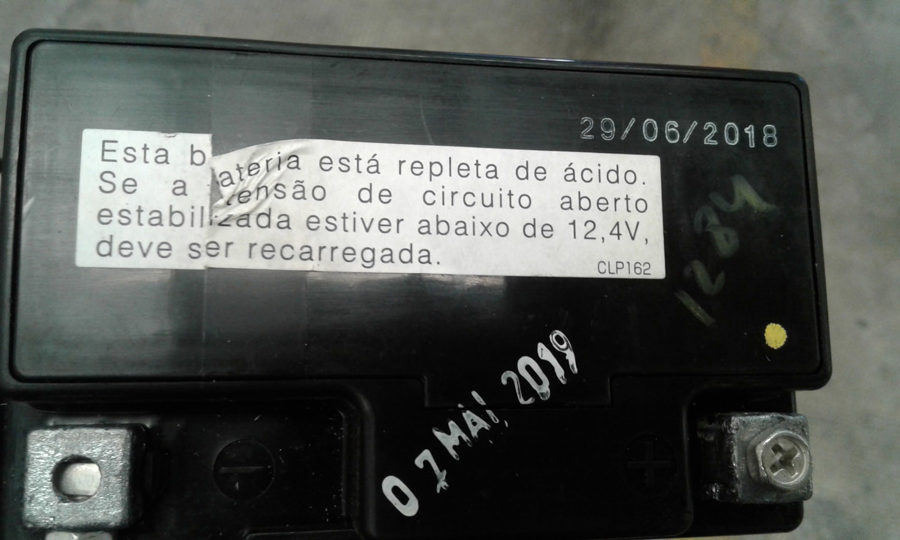

Recuerden, moto 0km!! Comprada el 10/06
Tiene 150km.
Miren la fecha de la batería original que saqué

Mi impresión es que se quedo sin carga por la alarma, lo que habría que hacer es cargarla, ponerla en la moto y medir la caída de voltaje mientras se le da arranque, con eso sabes el estado de salud de la batería.

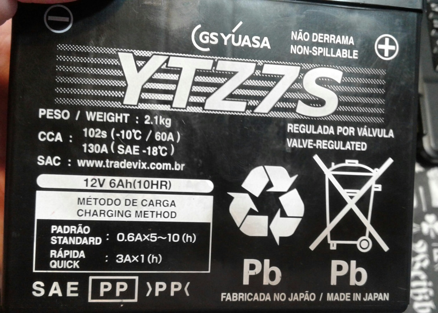

Bueno anda y que la prueben. Es una yuasa, seguramente le den carga y ande bien, hay que revisar cuanto cae.
