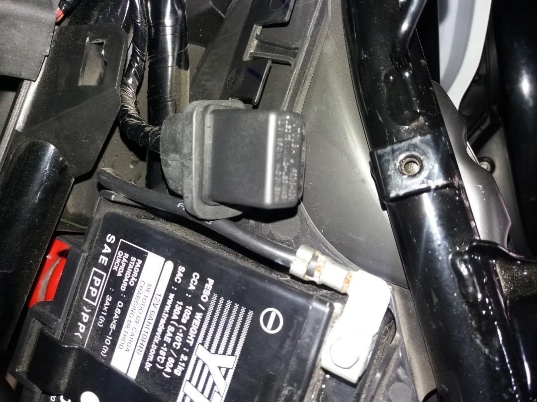

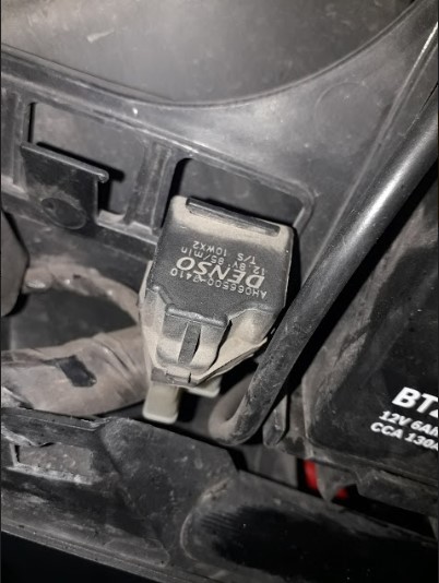

Notapor LEOCBX » 15 Abr 2020, 12:46
Papote escribió:Ahora bien, si pones uno ademáis el otro atrás vi que gira muy rápido elmdestellador, será que hay que pones los 4 y después probar? Digo por la diferencia dewatts ya que el,Led es 3 watts y las lámparas amarillas originales dicen 10watts
Intuyo que cambie el ralay por uno de 3w x 2.
Sería cuestión de verificarlo en la CB 2019 recién salida:
Focos led guiños
El relay en la 2016 es el que se encuentra a la izquierda de la batería, sacando la cacha derecha.
Edwin te toca fijarte en tu moto que relay tiene puesto en ese lugar. :bien

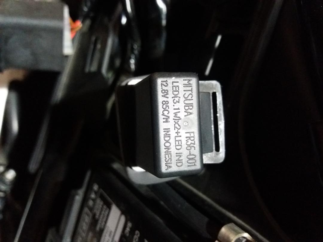

Notapor Bumy » 15 Abr 2020, 19:33
Leo este es el que trae la mía con direccionales led Focos led guiños Focos led guiños
imágenes alojadas en http://www.clubtwister.com.ar con discrecionales led
Bumy
•• Motos de Bumy ••
Nombre: Edwin oquendo
Notapor LEOCBX » 15 Abr 2020, 23:33
Perfecto. Ese es el relay que va si se le ponen giros led para que funcionen correctamente.
