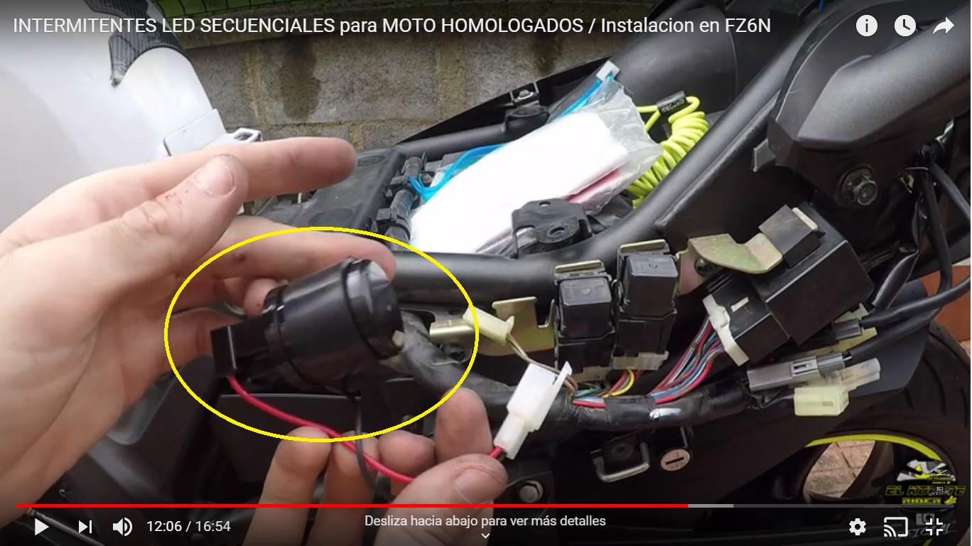

Hola gente, les paso una publicación que encontré en ML, son unas luces de giro led pero la diferencia es que éstas se encienden en forma secuencial (tipo Audi) y también les paso el video de como se instalan. Que les parece, valdrá la pena el cambio.
https://articulo.mercadolibre.com.ar/ML ... wister-_JM
https://youtu.be/vhxyPMm_CLM

El vendedor no indica si está incluido un relay o si hay que colocarselo. En el video Si, pero es un Fz6.

No es un relay es un flasher el que trae las direccionales el que estan cambiando en el vídeo es el flasher. Lo que pasa es que cuando se cambian las luces a led en mayoria de casos hay que cambiar el flacher original por uno que maneje menos watiaje.

Ok... en el comienzo del video dice claramente "relé" (relé electrónico para intermitentes led) pero como es en España tal vez se llame así

Pues en realidad un flasher es un relé que se activa y se desactiva sólo, periódicamente mientras este conectado. El relé, solo se activa una vez y permanece activo mientras este conectado.
